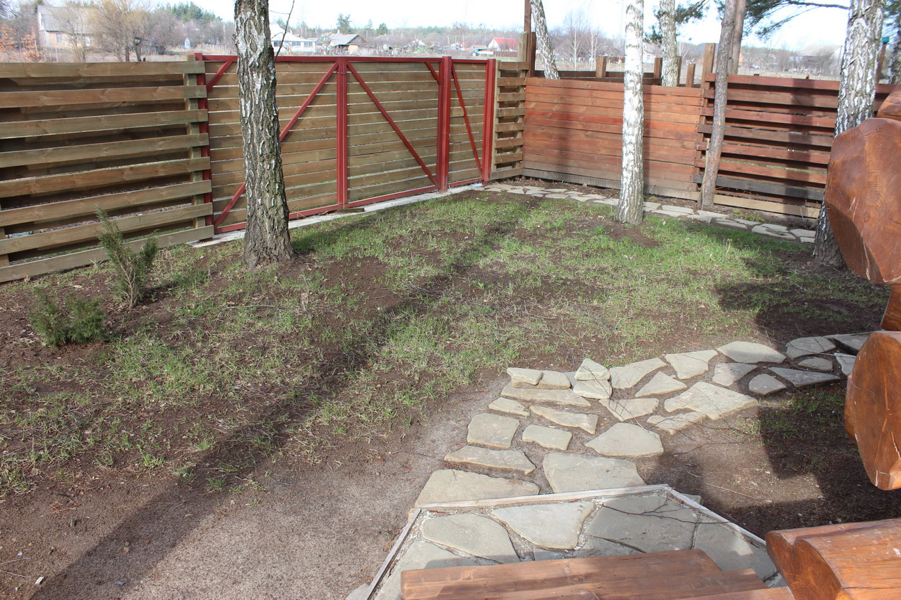

Дашуля Опубліковано: 8 квітня 2015 Поділитись Опубліковано: 8 квітня 2015 А мы покрасили биотексом цвет тик, 1 раз. Это осень 2014. Чет форка перевернулась? Но если клацнуть 2раза то нормуль На дворе уже весна,даю отчёт,если кому пригодится, забор обрабатывали гладиатором 3, а красили биотексом. Так вот т.к.гладиатор зелёного цвета, повесне некоторые доски явно стали зелёные! Будем красить ещё. А так биотекс не шелушится . 1 Посилання на коментар Поділитися на інших сайтах More sharing options...
Татьяна5 Опубліковано: 8 квітня 2015 Поділитись Опубліковано: 8 квітня 2015 А так биотекс не шелушится . а у него и нет шансов шелушиться - это пропитка, а не пленкообразующее 3 Посилання на коментар Поділитися на інших сайтах More sharing options...
Uvex Опубліковано: 8 квітня 2015 Поділитись Опубліковано: 8 квітня 2015 а у него и нет шансов шелушиться - это пропитка, а не пленкообразующее А почему Пинотекс не шелушится? Мне сегодня Branko рассказал, как Пинотекс на срубах стоит по 8 лет. Посилання на коментар Поділитися на інших сайтах More sharing options...
areti Опубліковано: 8 квітня 2015 Поділитись Опубліковано: 8 квітня 2015 На дворе уже весна,даю отчёт,если кому пригодится, забор обрабатывали гладиатором 3, а красили биотексом. Так вот т.к.гладиатор зелёного цвета, повесне некоторые доски явно стали зелёные! Будем красить ещё. А так биотекс не шелушится . Выходит, выгорает (вымывается) Биотекс от ультрафиолета (воды) Вот Гладиатор 3 и проступил... Посилання на коментар Поділитися на інших сайтах More sharing options...
Татьяна5 Опубліковано: 8 квітня 2015 Поділитись Опубліковано: 8 квітня 2015 А почему Пинотекс не шелушится? Мне сегодня Branko рассказал, как Пинотекс на срубах стоит по 8 лет. И ты рассказывай , анекдот помнишь? Добавлено через 54 секунды Выходит, выгорает (вымывается) Биотекс от ультрафиолета (воды) Вот Гладиатор 3 и проступил... Никто не красить Гладиатором-3, а сверху - Биотекс Гладиатор-2 для такой задачи, тогда не будет ничего нигде проступать Посилання на коментар Поділитися на інших сайтах More sharing options...

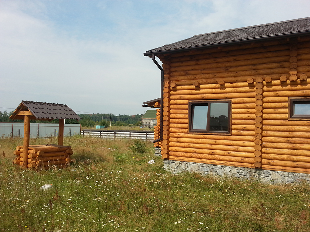

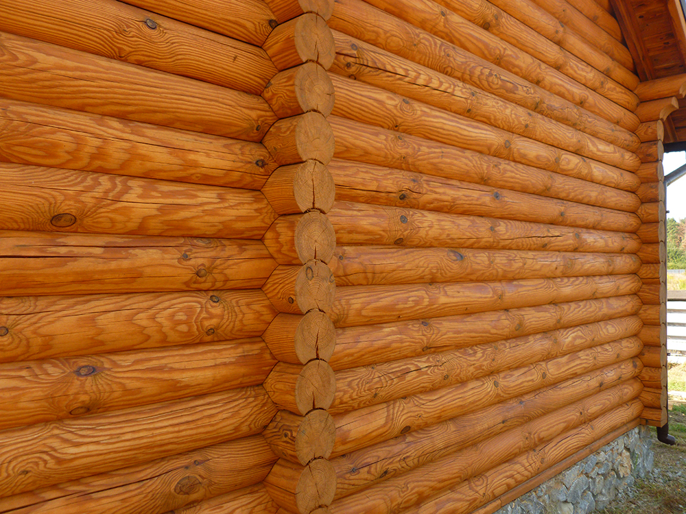

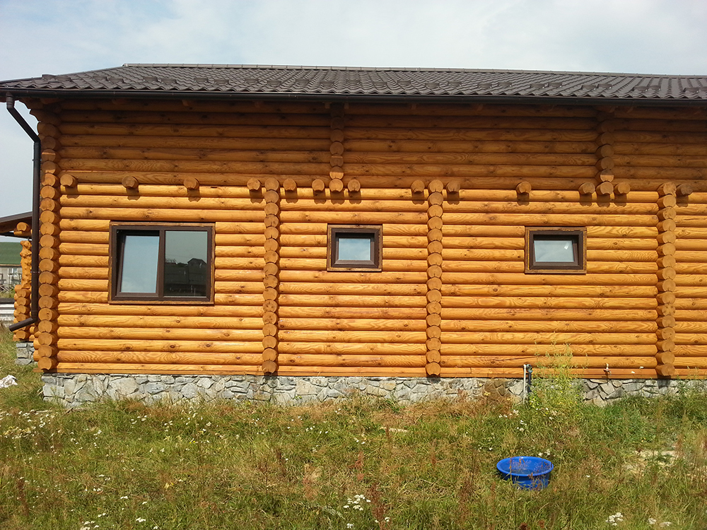

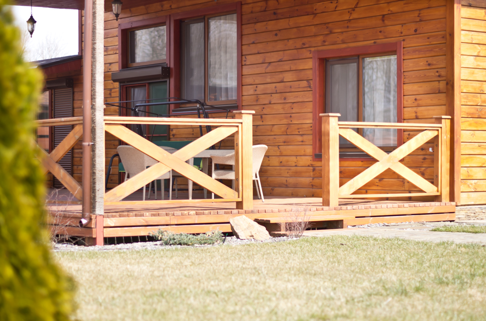

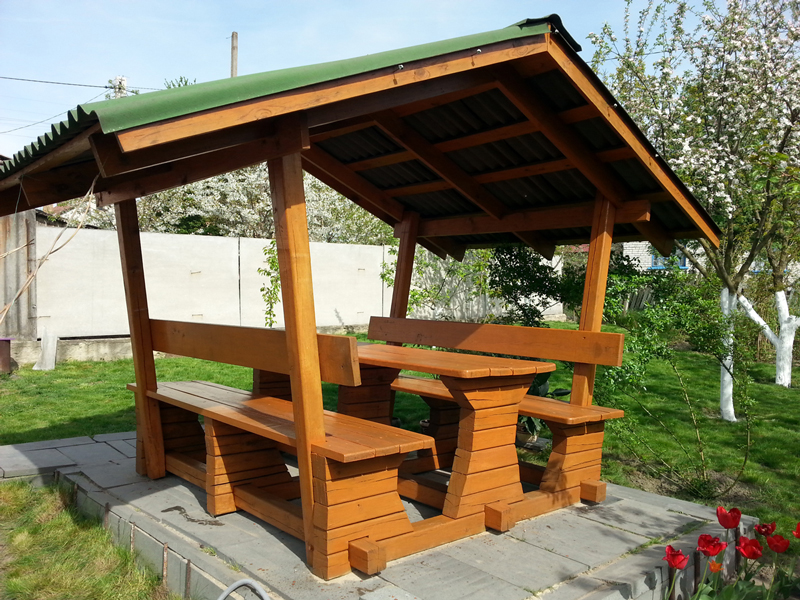

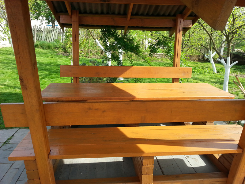

oxidom Опубліковано: 9 квітня 2015 Поділитись Опубліковано: 9 квітня 2015 (змінено) Приветствую! Обрабатывал жидким маслом льна с воском+краситель: Вот как получилось: Другой объект обрабатывал средством Pinotex Ultra (цвет: махагон). Получилось очень хорошо, наносили в два слоя. Также обрабатывали беседку составом от ТМ "Рогнеда" - "Любимая дача" (цвет: орегон). Беседка и забор обрабатывались кистью, дом - ветошью. (Все обрабатывалось в 2 слоя). Вообщем продуктами доволен;) Змінено 9 квітня 2015 користувачем oxidom 1 Посилання на коментар Поділитися на інших сайтах More sharing options...

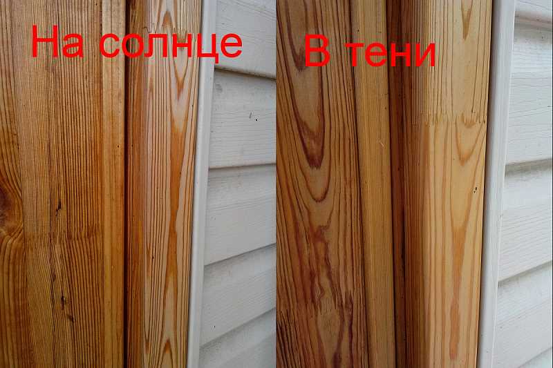

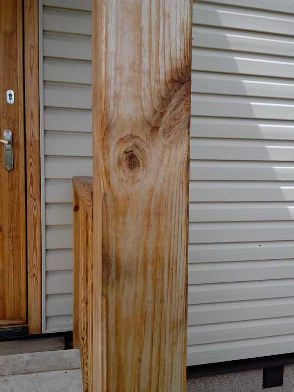

sov1178 Опубліковано: 9 квітня 2015 Поділитись Опубліковано: 9 квітня 2015 Народ, а что можете посоветовать в такой ситуации. Обработал крыльцо бесцветным маслом Аура-Террас, не смотря на то, что сторона восточная дерево заметно выгорело - приобрело сероватый оттенок, и такое впечатление, что масло как бы смыслось: Я правда по-видимому немного неправильно подготовил поверхность - нужно было более грубым наждаком шлифовать, а я использовал с зерном 320. В общем вопрос как это дело лучше поправить с минимальными затратами? У меня осталось еще это масло, но заколеровать его нет возможности. Может можно чем-то пройтись для защиты от УФ (типа пропитки какой-нить), а потом маслом? Я так понимаю в любом случае придется шлифовать до чистого дерева? Посилання на коментар Поділитися на інших сайтах More sharing options...

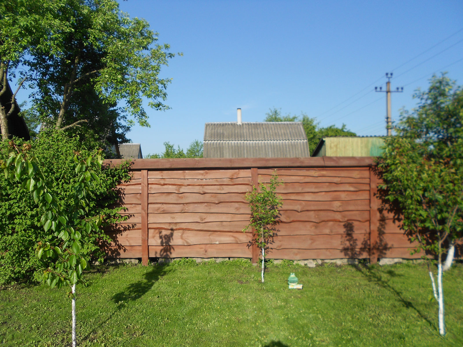

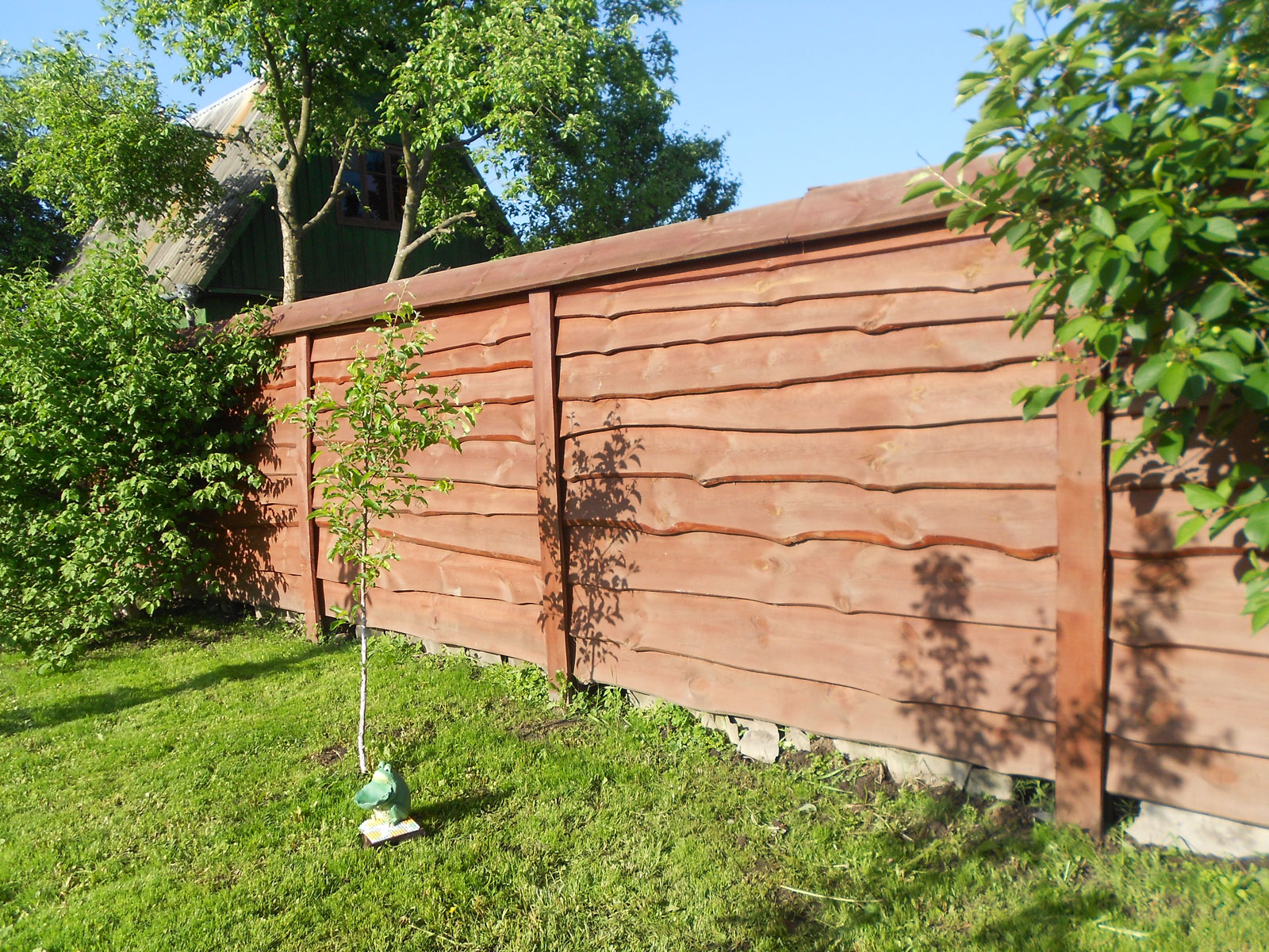

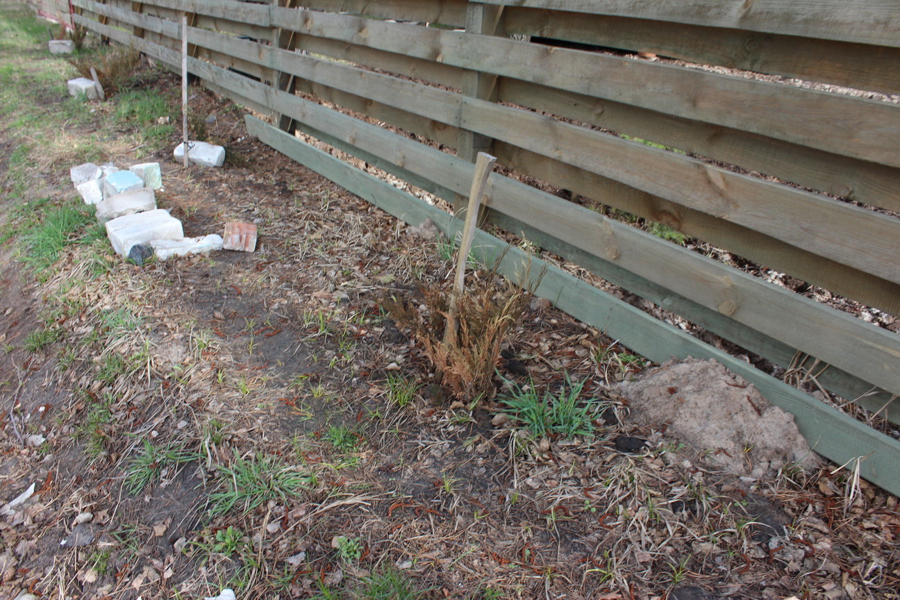

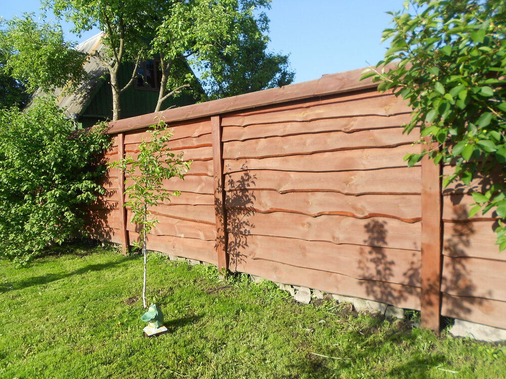

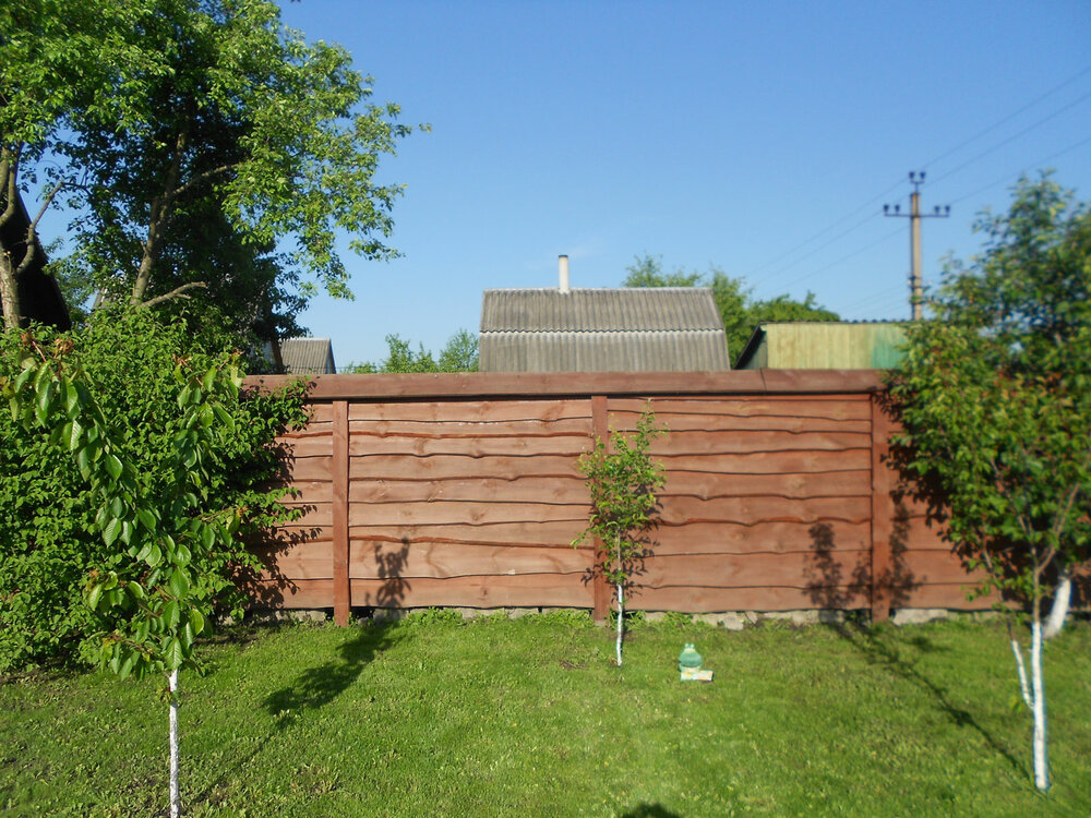

S_Lava Опубліковано: 9 квітня 2015 Автор Поділитись Опубліковано: 9 квітня 2015 Никто не красить Гладиатором-3 Их бин красить Гладиатором-3. Чисто в порядке эксперимента. прошел один сезон. Вот на примере рядом с биотексом (слева мой под гладиатором-3, справа соседский под биотексом - крашен кистью жЫрно до сборки). Вот еще фотка. Нижняя доска прокрашена кистью. все остальное красил из пульвера. Если честно - то сильно не заморачиваюсь. потому как понимаю, что столбы перегниют быстрее (даже при том, что я их в Гладиаторе купал и в смоле варил.) 2 Посилання на коментар Поділитися на інших сайтах More sharing options...
S_Lava Опубліковано: 9 квітня 2015 Автор Поділитись Опубліковано: 9 квітня 2015 так понимаю в любом случае придется шлифовать до чистого дерева? зачем шлифовать??? вся прелесть масла в том, что вы его обновляете по потребности без шлифовки. Просто влажной тряпкой смойте грязь, дайте просохнуть и красьте поверху. Добавлено через 57 секунд Обрабатывал жидким маслом льна с воском+краситель: Фото небось сразу после обработки. )) вы давайте как оно через 5 лет выглядит. ;) Посилання на коментар Поділитися на інших сайтах More sharing options...
oxidom Опубліковано: 9 квітня 2015 Поділитись Опубліковано: 9 квітня 2015 Фото небось сразу после обработки. )) вы давайте как оно через 5 лет выглядит. Фото было сделано через месяц после обработки, посмотрим что будет через пару лет, фото вышлю;) Посилання на коментар Поділитися на інших сайтах More sharing options...
Татьяна5 Опубліковано: 9 квітня 2015 Поділитись Опубліковано: 9 квітня 2015 Славко, их бин км забора Гладиатором-3 покрасила, я писала в контексте гладиатор3 + Биотекс прямо поверху 1 Посилання на коментар Поділитися на інших сайтах More sharing options...
sov1178 Опубліковано: 9 квітня 2015 Поділитись Опубліковано: 9 квітня 2015 зачем шлифовать??? Ну так выгорело ж вроде дерево - стало сероватого оттенка. А так, я в курсе про масло, но восстановится ли вид без шлифовки (полагаю, что нет, разве что если какой-нить химией специальной помыть)? Посилання на коментар Поділитися на інших сайтах More sharing options...

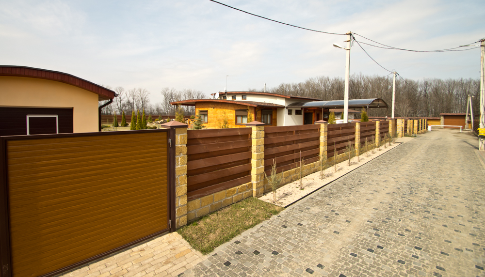

-ЭкоДом- Опубліковано: 9 квітня 2015 Поділитись Опубліковано: 9 квітня 2015 Пользуемся последние 6 лет только ТЕКНОС разными составами Фото дома и забора,которым 5 лет без подкрасок Посилання на коментар Поділитися на інших сайтах More sharing options...

Kitsich Опубліковано: 24 квітня 2015 Поділитись Опубліковано: 24 квітня 2015 Приветствую! Обрабатывал жидким маслом льна с воском+краситель: Вот как получилось: ) То есть в начале масло льна с воском , а затем краситель? А сколько ушло этого масла льна? Оно продается? Посилання на коментар Поділитися на інших сайтах More sharing options...
oxidom Опубліковано: 27 квітня 2015 Поділитись Опубліковано: 27 квітня 2015 То есть в начале масло льна с воском , а затем краситель? Добрый день! Нет, краситель добавлялся сразу в масло и потом была обработка дома. А сколько ушло этого масла льна? Оно продается? На данный дом ушло примерно 2 ведра по 10л. Это масло есть у нас на сайте. Посилання на коментар Поділитися на інших сайтах More sharing options...
Татьяна5 Опубліковано: 27 квітня 2015 Поділитись Опубліковано: 27 квітня 2015 Добрый день! Нет, краситель добавлялся сразу в масло и потом была обработка дома. а какой именно краситель? Посилання на коментар Поділитися на інших сайтах More sharing options...
99alex Опубліковано: 27 квітня 2015 Поділитись Опубліковано: 27 квітня 2015 Обрабатывал жидким маслом льна с воском+краситель если не секрет - какой краситель? Мне так и не удалось подобрать краситель для льняного масла Посилання на коментар Поділитися на інших сайтах More sharing options...
Татьяна5 Опубліковано: 27 квітня 2015 Поділитись Опубліковано: 27 квітня 2015 если не секрет - какой краситель? Мне так и не удалось подобрать краситель для льняного масла и не удастся потом и оч интересно, какой такой доступный маслорастворимый краситель использован Посилання на коментар Поділитися на інших сайтах More sharing options...
oxidom Опубліковано: 27 квітня 2015 Поділитись Опубліковано: 27 квітня 2015 Обрабатывал жидким маслом льна с воском+краситель а какой именно краситель? Покупался обычный краситель ŚNIEŻKA COLOREX.( красный цвет №22) Посилання на коментар Поділитися на інших сайтах More sharing options...
