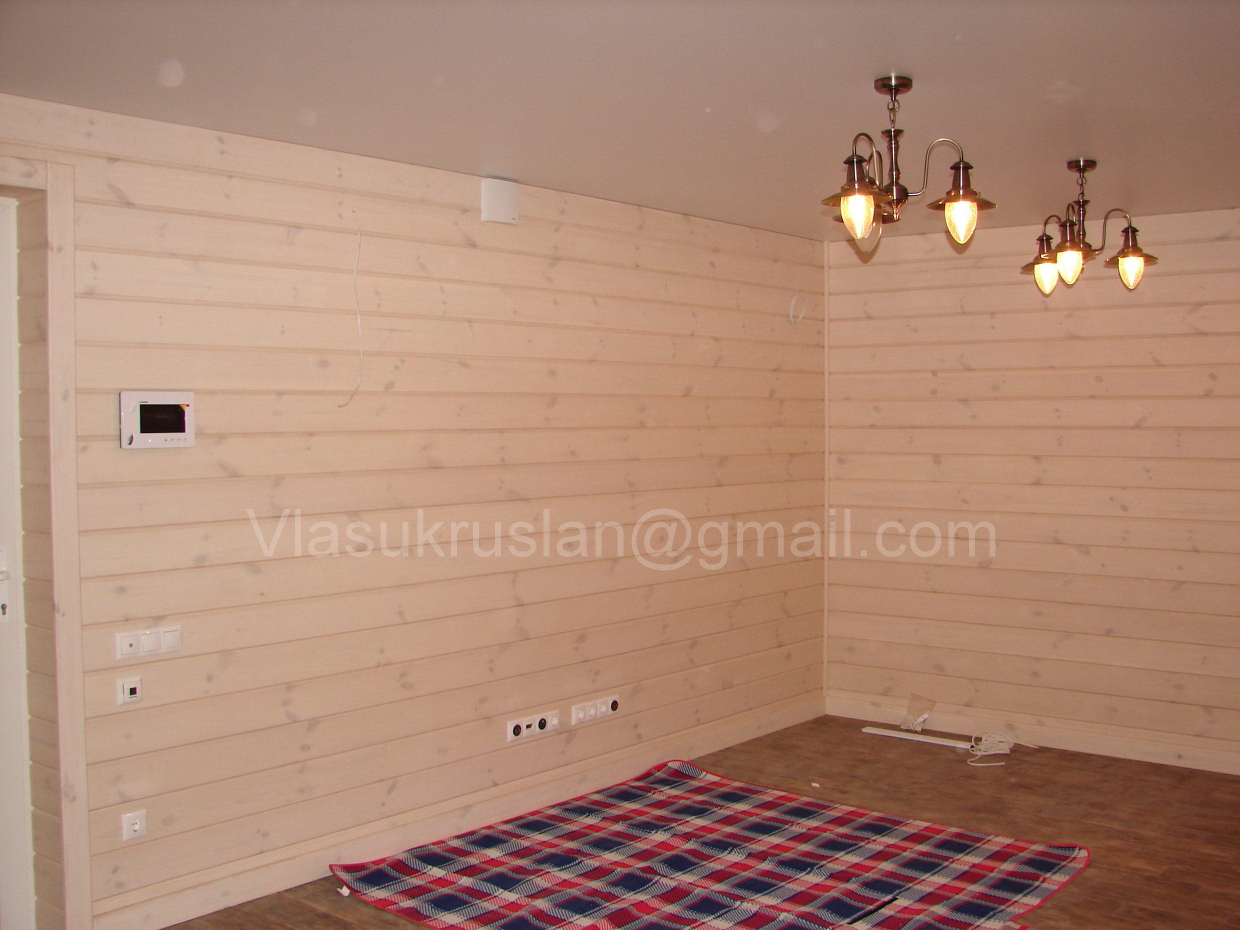

Yuriki Опубліковано: 6 грудня 2014 Поділитись Опубліковано: 6 грудня 2014 Нужно было покрасить 22 м2 имитации. Часть выбелить, часть затемнить. Взял Текнос Сауна Натура. К сожалению, не помню параметров колеровок. Светлое устроило сразу, в один проход. Получилось вот такое - серо-бело-голубое А с темным намучался т.к. оно (внезапно!) оказалось очень требовательно к качеству поверхности, а я почему-то думал, что у меня хорошо построганная имитация . В общем, пришлось сначала загрунтовать два раза бесцветной основой, с промежуточной шлифовкой, а потом один раз пройтись темным. В жизни чуть менее страшно чем на фото 4 Посилання на коментар Поділитися на інших сайтах More sharing options...

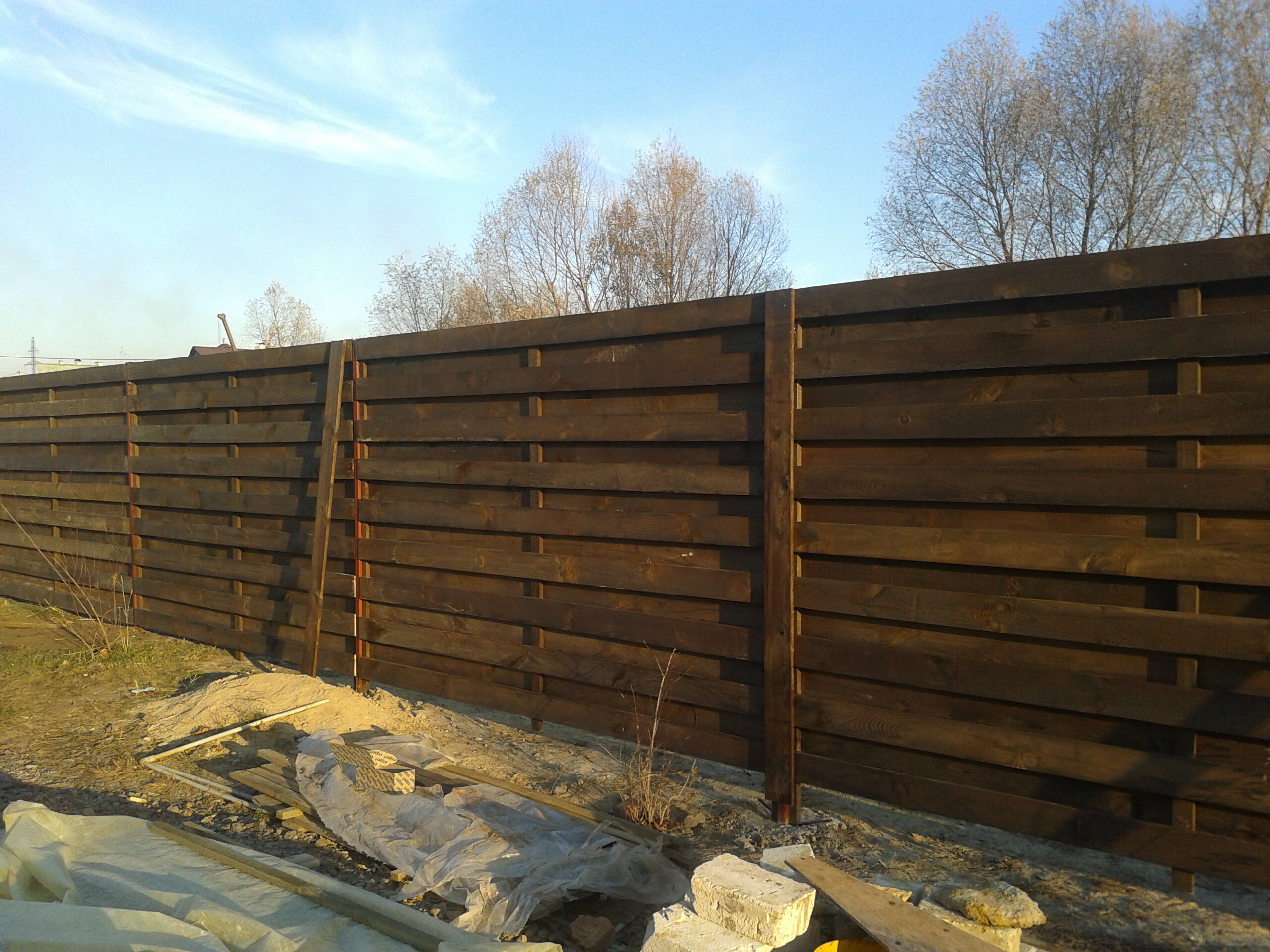

Дашуля Опубліковано: 8 грудня 2014 Поділитись Опубліковано: 8 грудня 2014 А мы покрасили биотексом цвет тик, 1 раз. Это осень 2014. Чет форка перевернулась? Но если клацнуть 2раза то нормуль Посилання на коментар Поділитися на інших сайтах More sharing options...

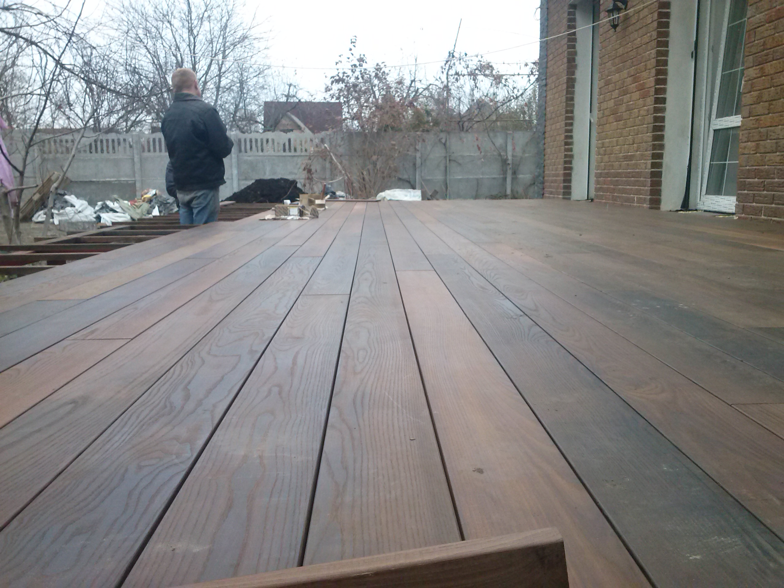

sunreal Опубліковано: 8 грудня 2014 Поділитись Опубліковано: 8 грудня 2014 осмо 010 1 слой месяц после укладки. Очень понравилось. 4 Посилання на коментар Поділитися на інших сайтах More sharing options...

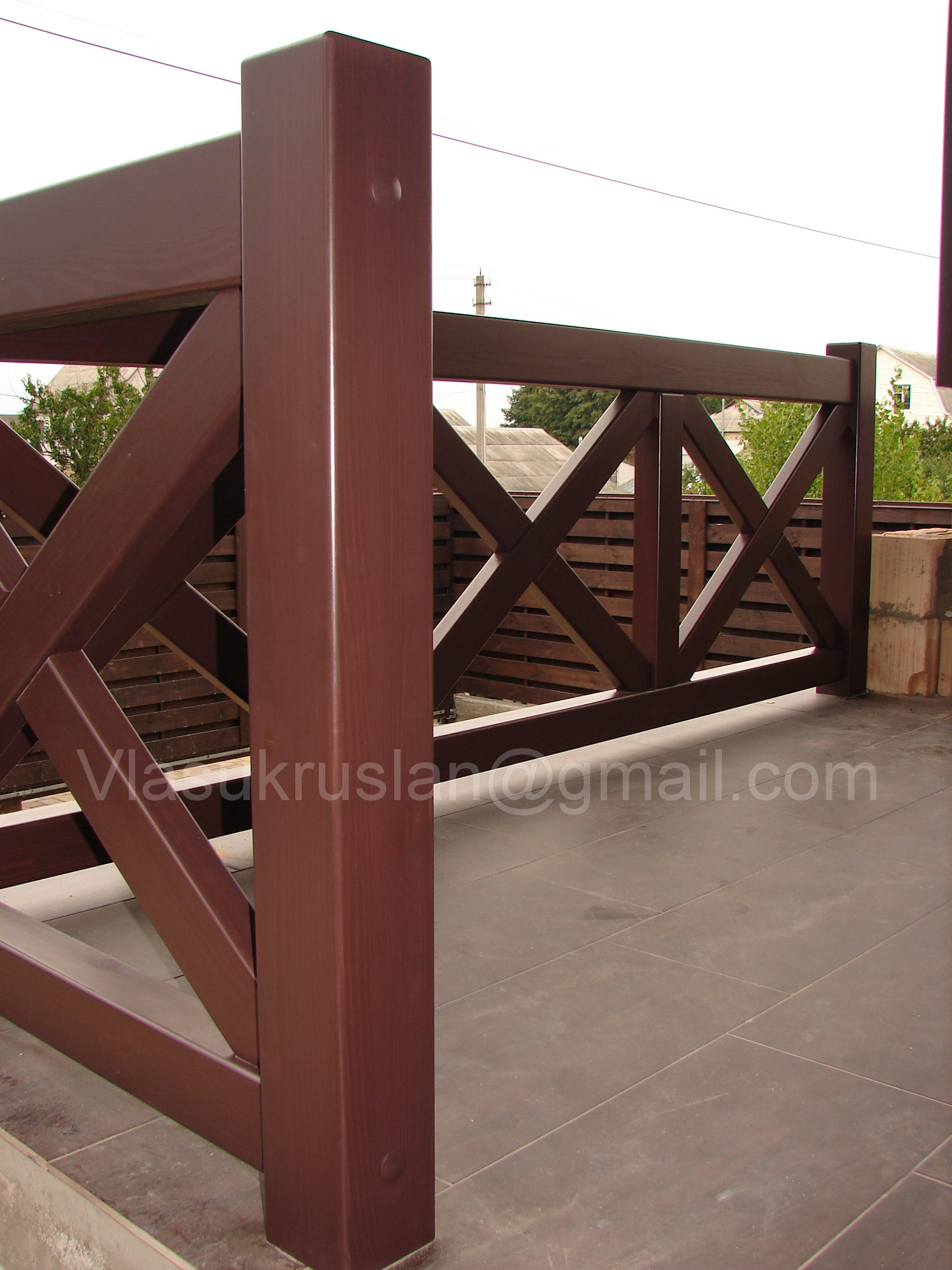

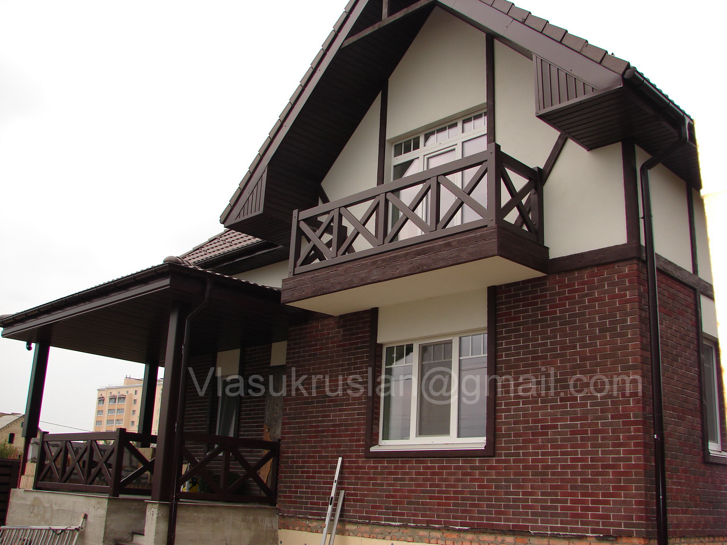

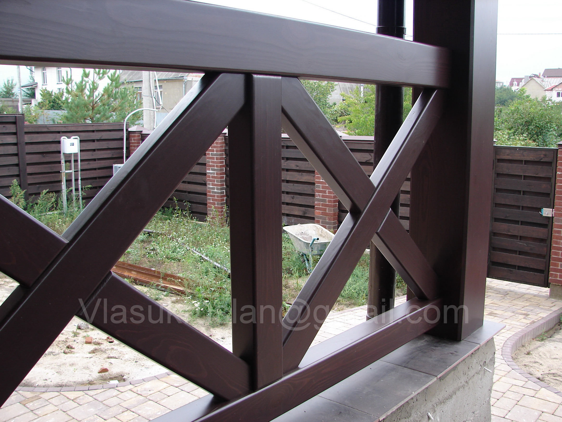

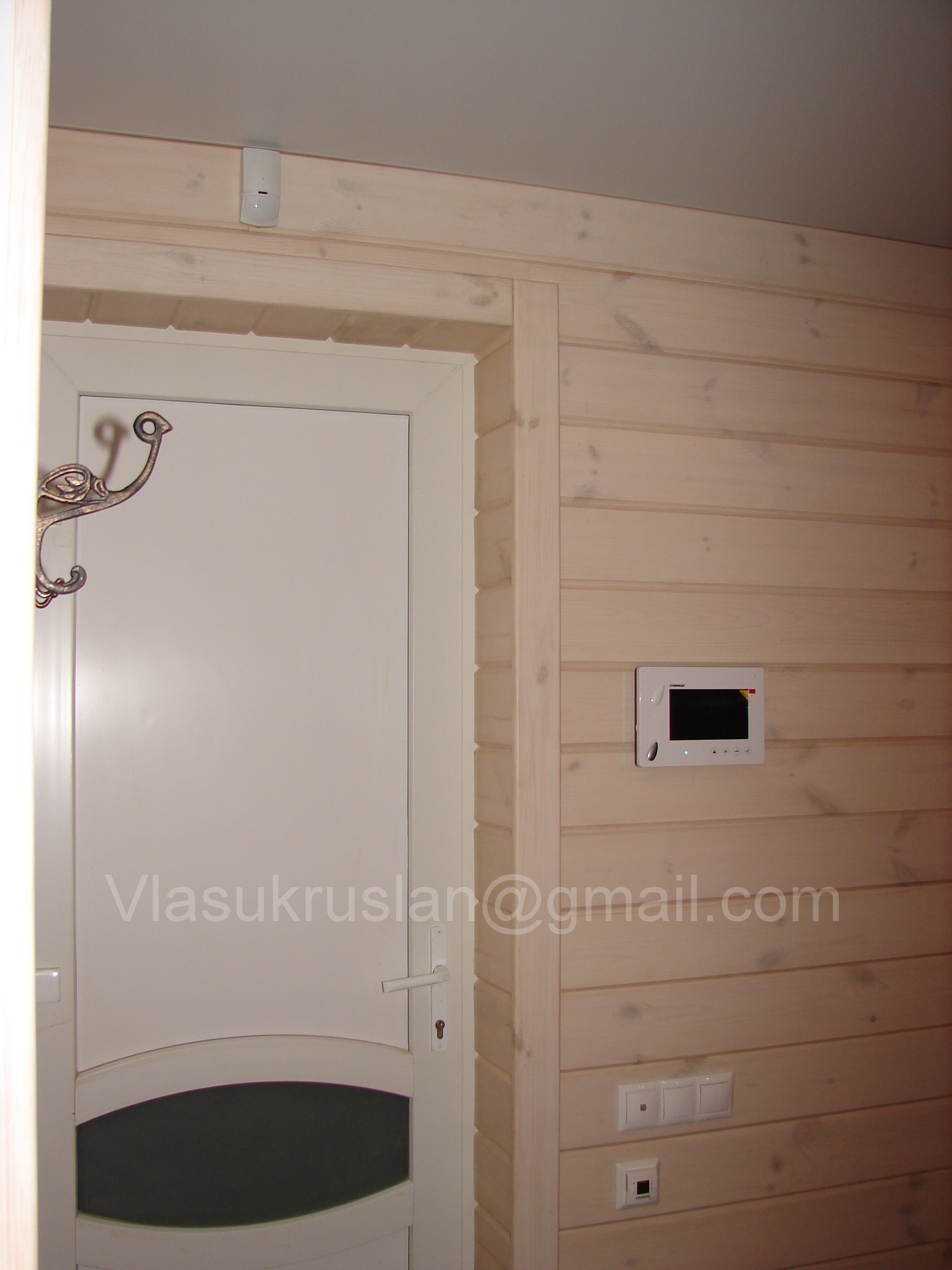

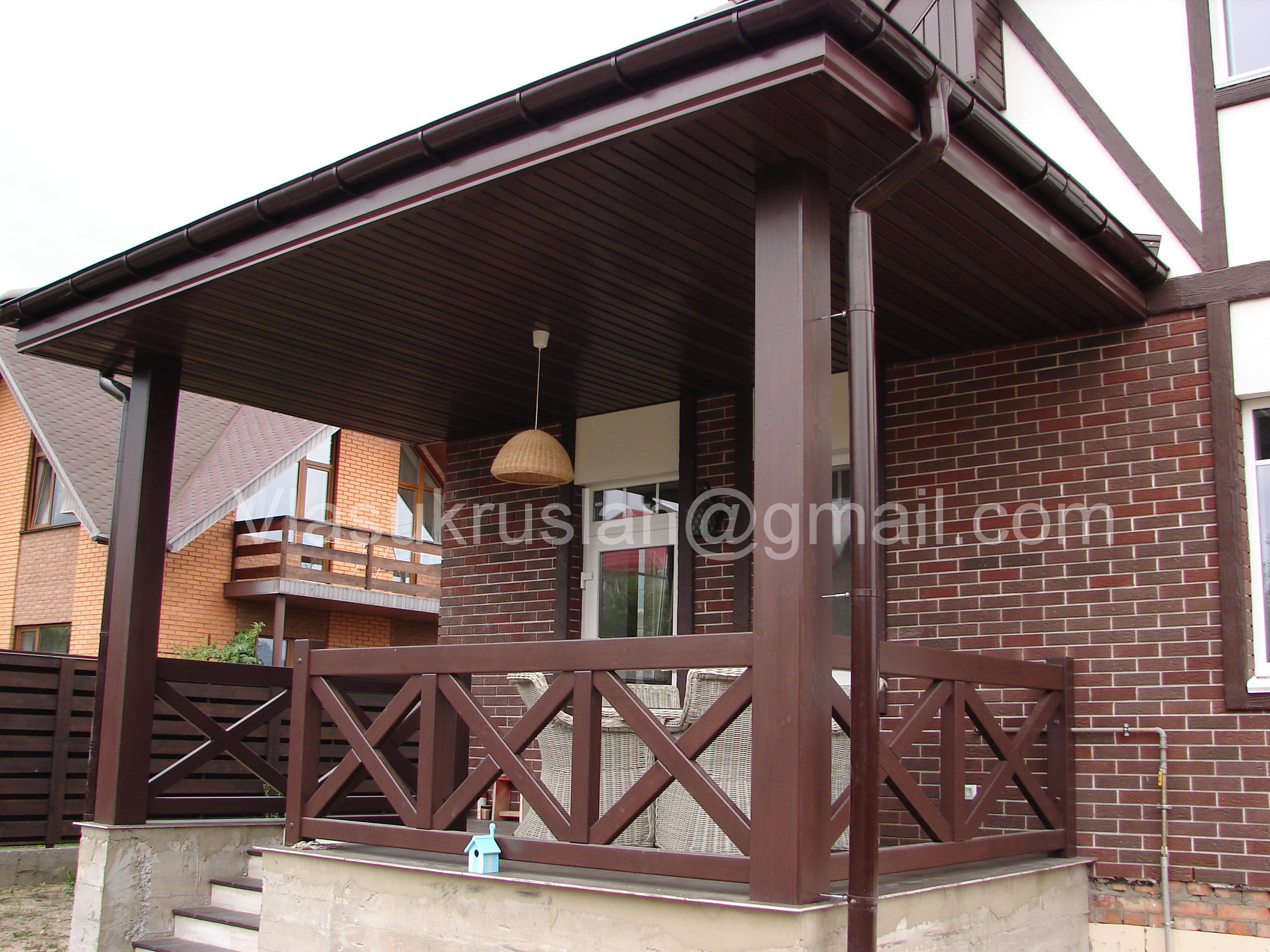

Руслан 1 Опубліковано: 8 грудня 2014 Поділитись Опубліковано: 8 грудня 2014 Ограждение терас, балкона REMMERS, фальш брус TIKKURILA 8 Посилання на коментар Поділитися на інших сайтах More sharing options...
sov1178 Опубліковано: 9 грудня 2014 Поділитись Опубліковано: 9 грудня 2014 Ограждение терас, балкона REMMERS, фальш брус TIKKURILA Хорошо бы написать полные названия продуктов... 2 Посилання на коментар Поділитися на інших сайтах More sharing options...

vino-123@mail.ru Опубліковано: 15 грудня 2014 Поділитись Опубліковано: 15 грудня 2014 осмо 010 1 слой месяц после укладки. а на какое дерево наносили и с какой влажностью...??? Посилання на коментар Поділитися на інших сайтах More sharing options...
areti Опубліковано: 15 грудня 2014 Поділитись Опубліковано: 15 грудня 2014 А мы покрасили биотексом цвет тик, 1 раз. Это осень 2014. Чет форка перевернулась? Но если клацнуть 2раза то нормуль А не подскажете, какой получился расход краски? И одного раза достаточно, что там пишут в инструкции? Посилання на коментар Поділитися на інших сайтах More sharing options...
sunreal Опубліковано: 15 грудня 2014 Поділитись Опубліковано: 15 грудня 2014 а на какое дерево наносили и с какой влажностью...??? термированый ясень, владность -сложно сказать думаю 4-5% (влагомер не лучший, показывал 0,%) но для одного слоя очень неплохой результат. 1 Посилання на коментар Поділитися на інших сайтах More sharing options...

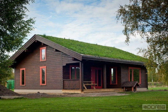

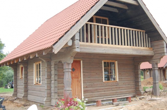

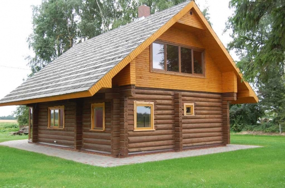

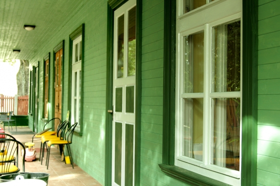

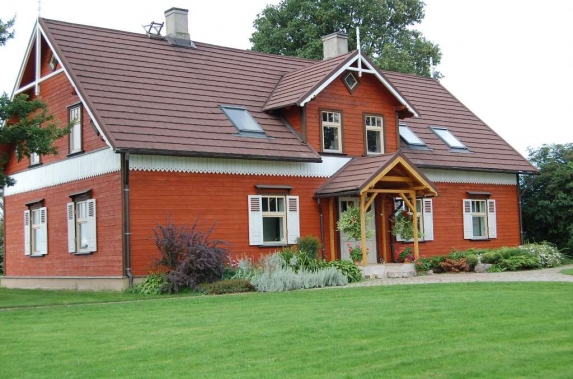

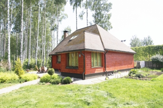

painteco Опубліковано: 16 грудня 2014 Поділитись Опубліковано: 16 грудня 2014 Посилання на коментар Поділитися на інших сайтах More sharing options...
irina1969 Опубліковано: 16 грудня 2014 Поділитись Опубліковано: 16 грудня 2014 [ATTACH]402901[/ATTACH] [ATTACH]402902[/ATTACH] [ATTACH]402903[/ATTACH] [ATTACH]402904[/ATTACH] [ATTACH]402905[/ATTACH] [ATTACH]402906[/ATTACH] ИМХО, огромный " +" за фото, все очень изыскано и органично и большой " - "за термин "масляные" краски;) 1 Посилання на коментар Поділитися на інших сайтах More sharing options...
painteco Опубліковано: 17 грудня 2014 Поділитись Опубліковано: 17 грудня 2014 и большой " - "за термин "масляные" краски Почему "-"?.. Льняная масляная краска очень хорошо подходит для покраски деревянных домов, натурально и екологично;) Посилання на коментар Поділитися на інших сайтах More sharing options...
