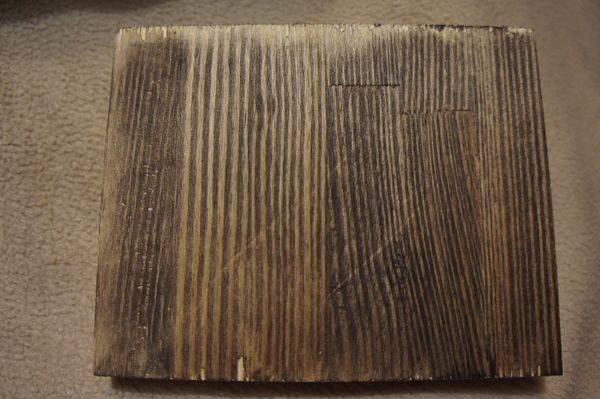

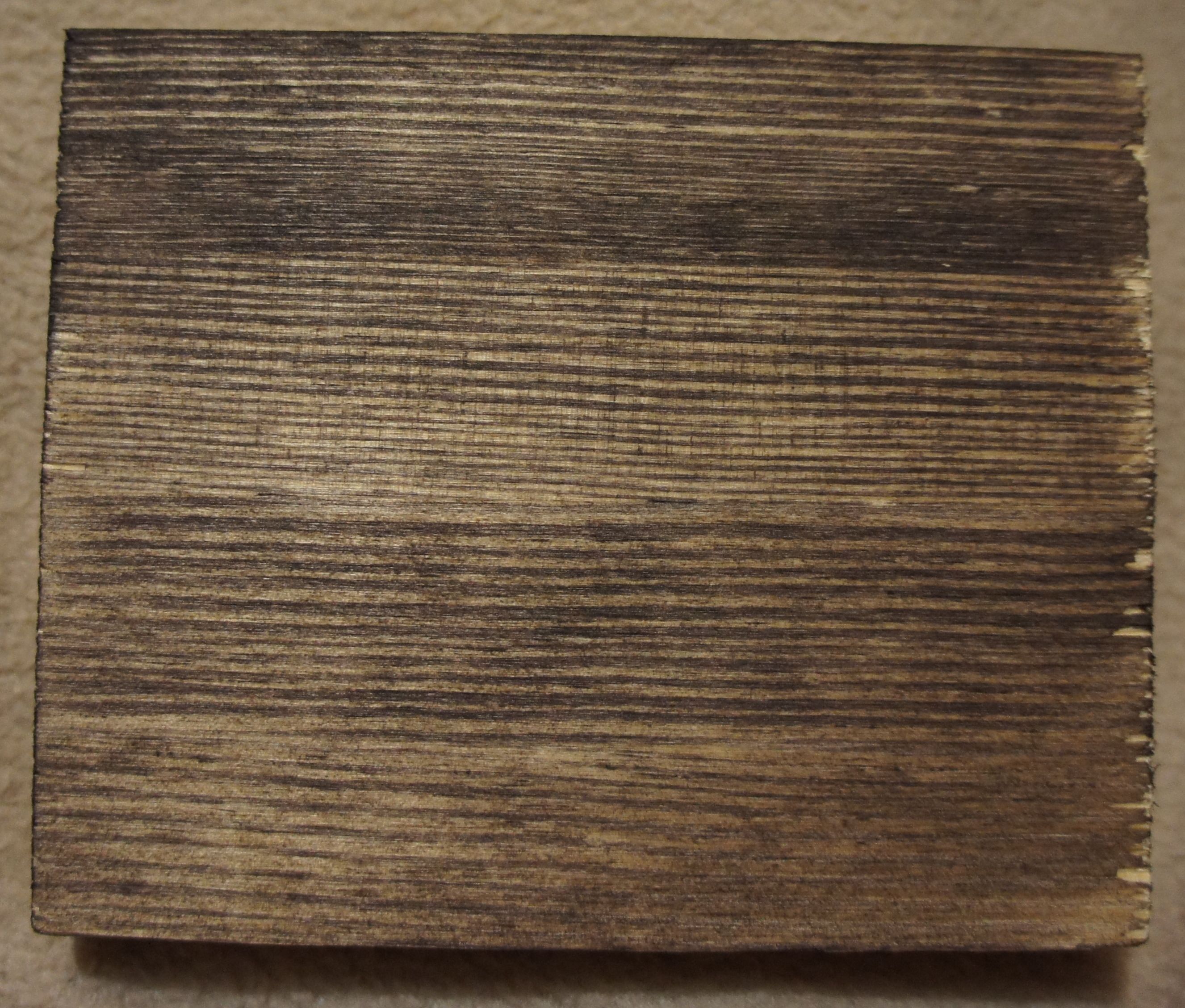

fifayer Опубліковано: 8 листопада 2014 Поділитись Опубліковано: 8 листопада 2014 Добрый вечер. Задался идеей в квартире пару подоконников, столов, откосов с дерева сделать. У брата в частном доме видел пол, стены заделаны маслом Осмо и сверху воском. Очень понравилось. Кроме цены на сам материал, ну не по карману он мне. Кто может посоветовать альтернативу за меньшие деньги, чтобы можно было добиться такой текстуры. Взял у брата пару грамм покрасил кусок , что бы было понятно что хочу. Может пропитку на масле... Помогите разобраться пожалуйста, с деревом раньше особо не работал. Материал сосна, мебельный щит. Посилання на коментар Поділитися на інших сайтах More sharing options...
S_Lava Опубліковано: 8 листопада 2014 Автор Поділитись Опубліковано: 8 листопада 2014 пару подоконников, столов, откосов с дерева сделать ну не по карману он мне. На ваш объем надо будет от силы два литра (ну смотря сколько у вас в доме Столов). Экономить не советую. Раз сделайте - и забудьте. Но как вариант на ум приходит: 1. отработка - даст тот же эффект. 2. мягкой дротяной щеткой пробрашируйте вдоль волокон - это проявит текстуру. Потом тонированным льняным маслом. Чем тонировать?? пробуйте разное что есть под рукой. Посилання на коментар Поділитися на інших сайтах More sharing options...
Татьяна5 Опубліковано: 8 листопада 2014 Поділитись Опубліковано: 8 листопада 2014 Слава, не советуй больше такого . Отработка - говно и просто опасная штука для внутренних работ. Льняное масло - нет красителей, который в нем растворяются + крайне не практичная штука для уборки пыли 4 Посилання на коментар Поділитися на інших сайтах More sharing options...
fifayer Опубліковано: 9 листопада 2014 Поділитись Опубліковано: 9 листопада 2014 Экономить не советую. Раз сделайте - и забудьте. Я это понимаю, но все равно не могу себе позволить 1600 грн за 2,5 литра масла + 1600 грн., за воск. 1. отработка - даст тот же эффект. Отработку внутри квартире слабо себе представляю. мягкой дротяной щеткой пробрашируйте вдоль волокон - это проявит текстуру. У брата весь первый этаж, сделан через ерш, дальше морилка и лак. Эффект не тот, даже он сам когда попробовал масло, жалеет что так сделал первый этаж. А как на счет Тикурила Валти колор на масле. Палитра цветов есть. Даст она тот эффект или нет? Смущает еще нюанс, что она для внешних робот. Как будет с ней жить, внутри помещения. Посилання на коментар Поділитися на інших сайтах More sharing options...
Татьяна5 Опубліковано: 9 листопада 2014 Поділитись Опубліковано: 9 листопада 2014 Я это понимаю, но все равно не могу себе позволить 1600 грн за 2,5 литра масла + 1600 грн., за воск. Возьмите масло любого производителя, даже Пинотекс - эффект будет подобным Подобный эффект точно дает морилка Zip-guard, эбеновое дерево - (ссылка устарела) 3 Посилання на коментар Поділитися на інших сайтах More sharing options...

fifayer Опубліковано: 9 листопада 2014 Поділитись Опубліковано: 9 листопада 2014 выбирайте бренд с более скромными аппетитами Да я это все сам прекрасно понимаю. Проблема в том что визуально увидеть или пощупать негде та и опыта по обработке дерева нету. Заказывать буду в интернете. Вот и прошу помочь определиться с конкретной фирмой и цветом. Возьмите масло любого производителя, даже Пинотекс Посмотрел, цена в 500 грн за 2,5 литра, это уже намного приятней. А Пинотекс колерует в разные цвета, или уже идет в цвете? Добавлено через 2 минуты Нет, такого эффекта не будет. Понял, уже забыл о Тикуриле Добавлено через 3 минуты Был на днях в епицентре, думал там чем то помогут. В итоге, о масле они вообще не слышали, и не видели, предложили каким то антисептиком английским, добавить краситель... Но мне показалось, они сами не уверены были в своих словах Посилання на коментар Поділитися на інших сайтах More sharing options...
Татьяна5 Опубліковано: 9 листопада 2014 Поділитись Опубліковано: 9 листопада 2014 Посмотрел, цена в 500 грн за 2,5 литра, это уже намного приятней. А Пинотекс колерует в разные цвета, или уже идет в цвете? да, колеруют 1 Посилання на коментар Поділитися на інших сайтах More sharing options...

fifayer Опубліковано: 9 листопада 2014 Поділитись Опубліковано: 9 листопада 2014 да, колеруют А если в интеренете брать масло, его сразу заколеруют? Может подскажете, какой цвет масла Пентакс, соответствует цвету что я выложил? Добавлено через 1 минуту а зачем брать 2,5 литра? есть у осмо тара от 0,125 л. Потому что оно то вроде не много, но попозже еще буду делать кровать деревнную и по мелочи, тоже нужно будет. Добавлено через 2 минуты у этого продукта есть коллеровка вот по такой линейке Нажмите, для показа скрытой информации www.remmers.net.ua/solution/category/id/54 Тут пишет: Декоративно-защитное жидкое средство на основе воска и натуральных масел. При высыхании образует твердую поверхность Томись, в этом продукте будет сразу и цвет и финишное покрытие? не нужно будет отдельно брать воск? Посилання на коментар Поділитися на інших сайтах More sharing options...
irina1969 Опубліковано: 9 листопада 2014 Поділитись Опубліковано: 9 листопада 2014 Тут пишет: Декоративно-защитное жидкое средство на основе воска и натуральных масел. При высыхании образует твердую поверхность Томись, в этом продукте будет сразу и цвет и финишное покрытие? не нужно будет отдельно брать воск? в этом покрытии уже есть воск если вы остановитесь на Реммерсе, то я бы порекомендовала сначала Hartwachs-Öl коллерованый, а затем HWS-112-Hartwachs-Siegel бесцветный, и тот и тот продукт содержат воск , но просто Hartwachs-Öl втирается лучше и на первые слои лучше его, для аккуратного результата 2 Посилання на коментар Поділитися на інших сайтах More sharing options...
S_Lava Опубліковано: 9 листопада 2014 Автор Поділитись Опубліковано: 9 листопада 2014 Слава, не советуй больше такого . Отработка - говно и просто опасная штука для внутренних работ. Льняное масло - нет красителей, который в нем растворяются + крайне не практичная штука для уборки пыли Ну там была 99% доля сарказма. Человек хочет подешевле и в черный цвет... )) как вариант (серьезно): попробовать обжечь паяльной лампой. Выделит структуру дерева и затонирует в темное Посилання на коментар Поділитися на інших сайтах More sharing options...
