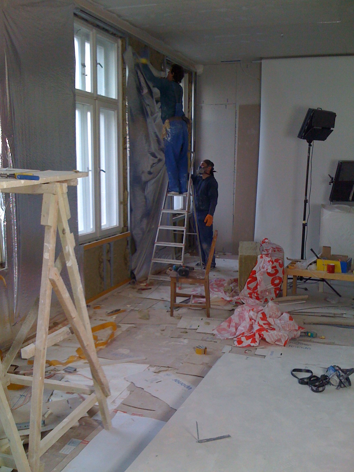

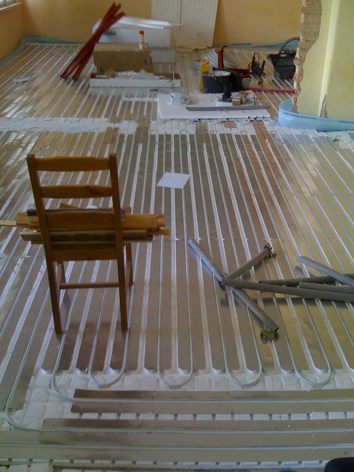

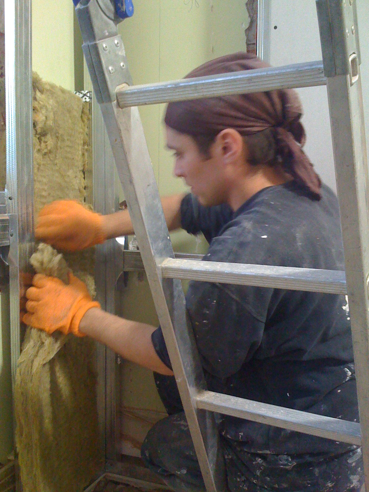

VEGEL Опубліковано: 10 жовтня 2012 Поділитись Опубліковано: 10 жовтня 2012 Cогласен с gospel. Бывают ситуации, когда невозможно выполнить наружное утепление Так, например было сдесь: Помещение под офис, для обогрева которого нужно было сжигать кучу газа. Для экономии средств при эксплуатации выбрали комплекс решений. Одно из них-утепление внутри. Ход реализации проекта: Смонировали каркас из профилей, утеплитель. Стараемся ничего не пропустить Закрываем фольгированным паробарьером: Далее гипсокартон и отделка. Отопление выглядело вот так: конденсационный газовый котел Buderus теплые и такие теплые полы: Помещение уже используется третий год. Народ пока доволен:D Все же внутренний способ утепления стоит применять тогда, когда наружным ну никак не получается. 1 Посилання на коментар Поділитися на інших сайтах More sharing options...
