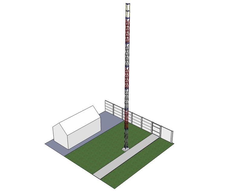

US7IGN Опубліковано: 17 жовтня 2012 Автор Поділитись Опубліковано: 17 жовтня 2012 Hover, ух ты! красиво! это в чем так рисовать можно? там еще растяжки будут и двор немного больше на самом деле =)) старая мачта тоже остается Посилання на коментар Поділитися на інших сайтах More sharing options...
кириченко дмитрий Опубліковано: 17 жовтня 2012 Поділитись Опубліковано: 17 жовтня 2012 а сколько молний Вы ловите за год ? Посилання на коментар Поділитися на інших сайтах More sharing options...
US7IGN Опубліковано: 17 жовтня 2012 Автор Поділитись Опубліковано: 17 жовтня 2012 за три года ни одной. как бы специально этим не занимался, а сами не идут Посилання на коментар Поділитися на інших сайтах More sharing options...

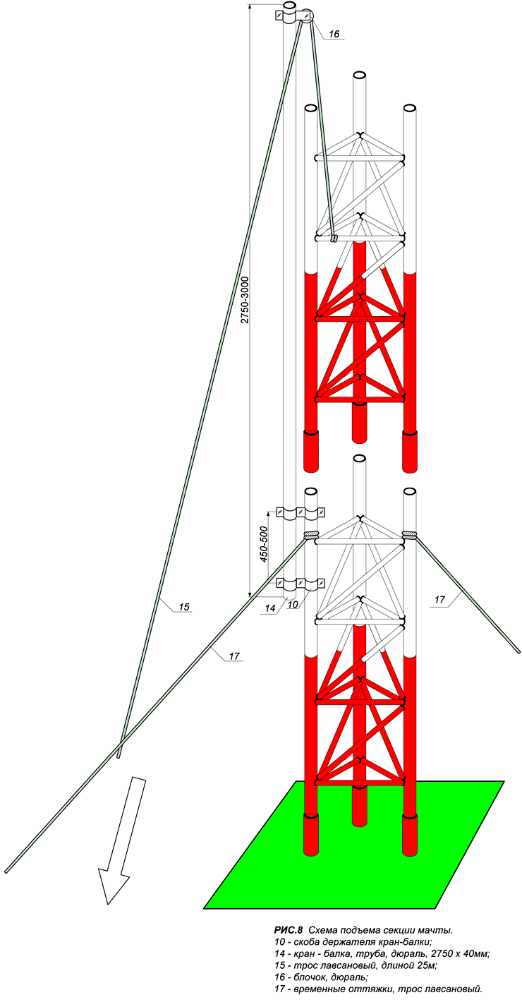

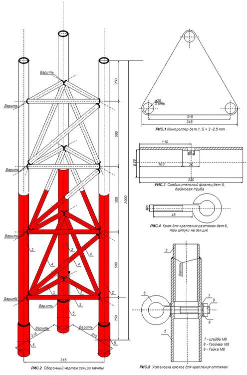

Hover Опубліковано: 17 жовтня 2012 Поділитись Опубліковано: 17 жовтня 2012 Это один из заказов давно дело было, просто взял и разместил примерно на участке, высота примерно 14,15 метров за основу бралась вот эта; картинки в конце топика. Проектировалась в SketchUp так как наглядно можно все с проектировать подсчитать материал, сделать карту что куда и сколько. а сколько молний Вы ловите за год ? Я сомневаюсь что человек поймает хоть одну, как вы думаете сколько молний ударяет в год в киевскую телевышку, я лично не нашел официальных данных, пишет только желтая пресса мол 80 молний в год, так что вуаля...;) 2 Посилання на коментар Поділитися на інших сайтах More sharing options...

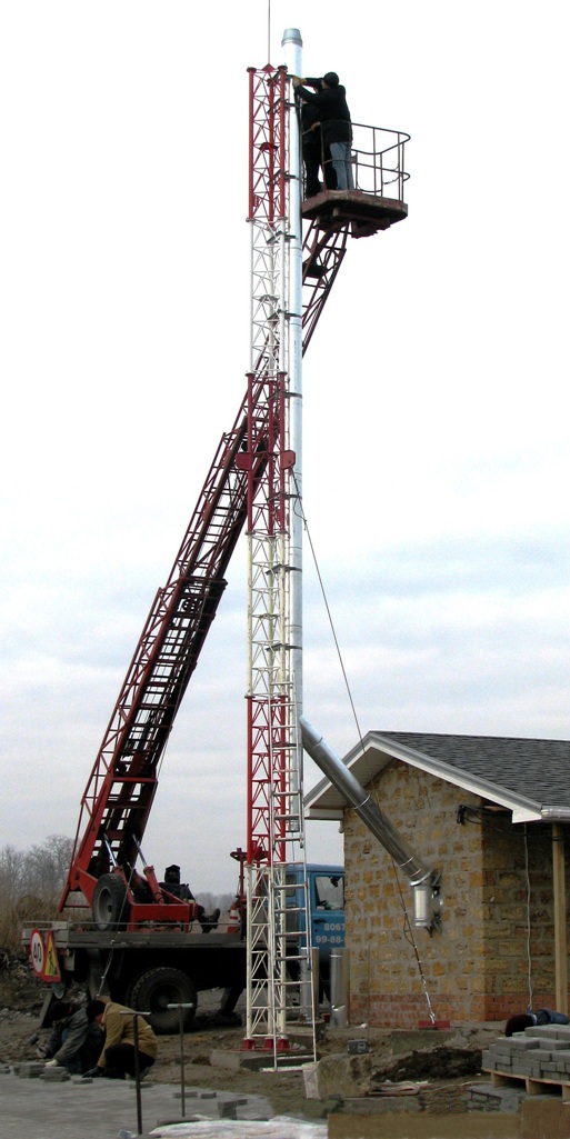

FLASH Опубліковано: 21 жовтня 2012 Поділитись Опубліковано: 21 жовтня 2012 а где купить такую мачту? она из стали? тяжелая? Посилання на коментар Поділитися на інших сайтах More sharing options...
US7IGN Опубліковано: 22 жовтня 2012 Автор Поділитись Опубліковано: 22 жовтня 2012 я забрал БУ у UT7UV. она дюралевая. 1 секция 12 кг. он мне называл цену на секцию новой, значит знает где купить еще. на фото выглядит криво - мыльница сильно все искажает - в жизни все лучше. Посилання на коментар Поділитися на інших сайтах More sharing options...
