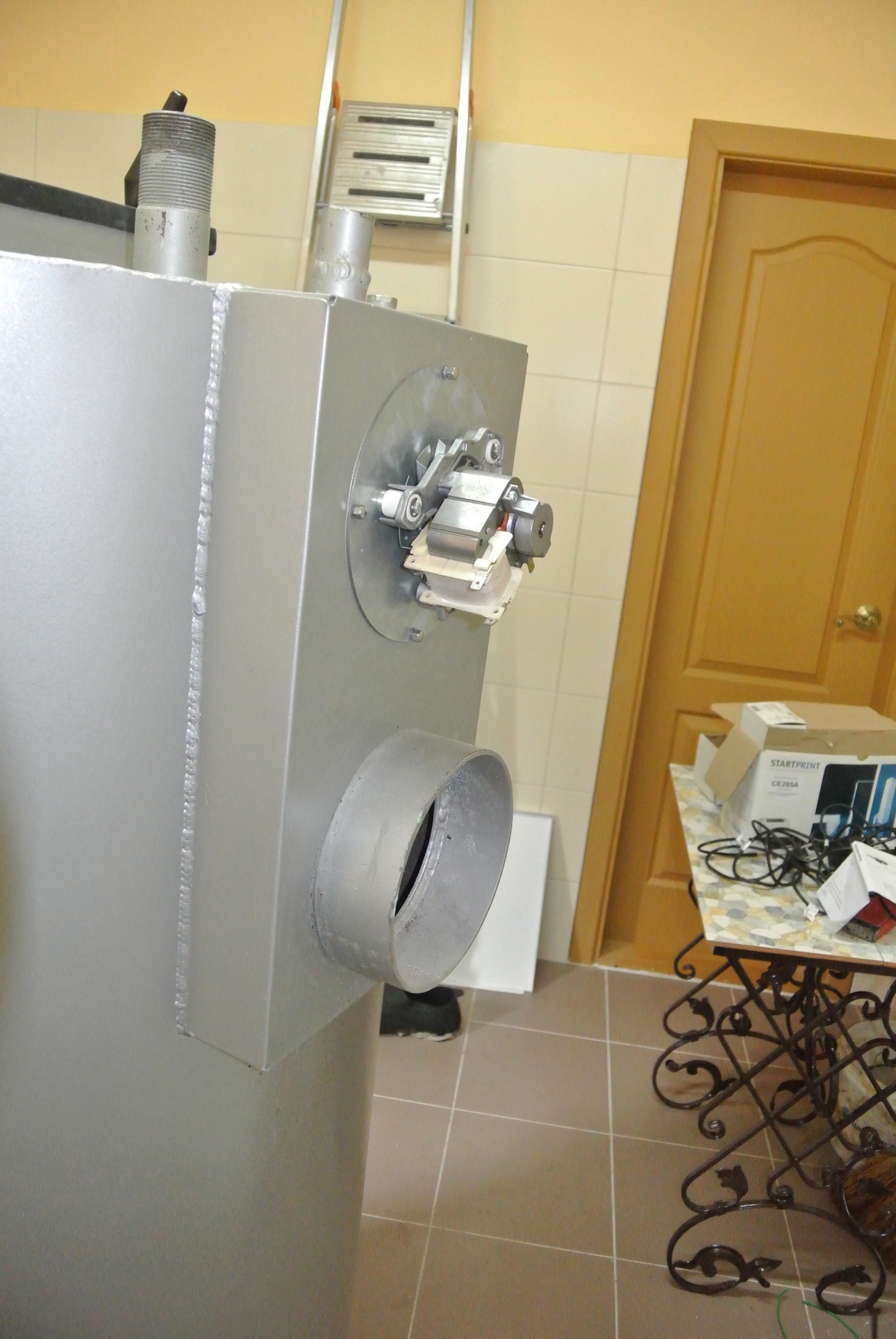

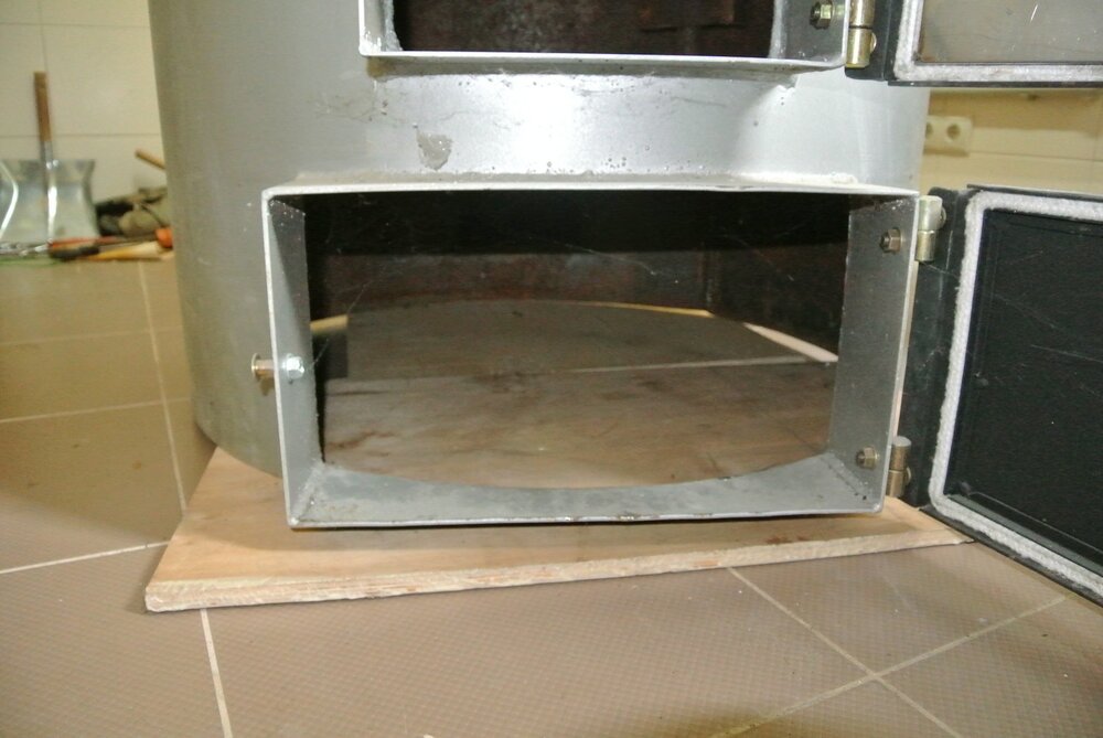

zhenya-volk Опубліковано: 11 листопада 2016 Поділитись Опубліковано: 11 листопада 2016 О! Вопрос владельцу. Он у Вас тоже поставлялся безо всякого ящика под золу? А то когда мой привезли, посмотрели мне сказали что зола будет падать прямо на пол я не поверил... Никакого ящика под золу не было. Но - как это зола будет падать прямо на пол??? под колосниками - зольная камера. то есть зола падает на дно котла (не на пол) - откуда вы ее выгребаете, открыв самую нижнюю дверцу. В это же дверцу вставлен вентилятор надува. Посилання на коментар Поділитися на інших сайтах More sharing options...
EvgenPatriot Опубліковано: 11 листопада 2016 Поділитись Опубліковано: 11 листопада 2016 Никакого ящика под золу не было. Но - как это зола будет падать прямо на пол??? под колосниками - зольная камера. то есть зола падает на дно котла (не на пол) - откуда вы ее выгребаете, открыв самую нижнюю дверцу. В это же дверцу вставлен вентилятор надува. Вы писали, что топите углем. Подскажите, как разбиваете спекшуюся корку? Посилання на коментар Поділитися на інших сайтах More sharing options...

zhenya-volk Опубліковано: 11 листопада 2016 Поділитись Опубліковано: 11 листопада 2016 Чесно говоря, я вообще только пару дней назад обнаружил это явление. Пока что - кочергой через ревизионное окошко. Просто один раз повернул- сверху посыпались горячие угли Посилання на коментар Поділитися на інших сайтах More sharing options...
Зигзаг Удачи Опубліковано: 12 листопада 2016 Поділитись Опубліковано: 12 листопада 2016 Никакого ящика под золу не было. Но - как это зола будет падать прямо на пол??? под колосниками - зольная камера. то есть зола падает на дно котла (не на пол) - откуда вы ее выгребаете, открыв самую нижнюю дверцу. В это же дверцу вставлен вентилятор надува. Может у нас разные котлы? Потому что у моей Энергии ТТ-25 под колосниками ничего нет. Так же нет вентилятора наддува, а есть только вентилятор дымососа, который стоит над выходом под дымоход. Посилання на коментар Поділитися на інших сайтах More sharing options...

zhenya-volk Опубліковано: 16 листопада 2016 Поділитись Опубліковано: 16 листопада 2016 Может у нас разные котлы? Потому что у моей Энергии ТТ-25 под колосниками ничего нет. Так же нет вентилятора наддува, а есть только вентилятор дымососа, который стоит над выходом под дымоход. Разные. Я про такой как у вас где то читал. У моего есть дно. Есть и вентилятор надова. У меня воздух только принудительно подается в котел, когда в этом есть потребность (температура ниже заданой). ПС: вчера чистил котел от шлака... жесть. не знаю это от качества угля зависит или это нормальная ситуация - я полтора ведра каменного шлака вынул... 1 Посилання на коментар Поділитися на інших сайтах More sharing options...
Sergio.km Опубліковано: 17 листопада 2016 Поділитись Опубліковано: 17 листопада 2016 У меня Энергия ТТ 18 кВт. Тож без дна и надув снизу.Покупался 1,5 года назад.Видать модернизация,по надуву. У знакомого Энергия 15 кВт. тож без дна, устанавливали на подиум бетонный. Установили,обвязали,зажгли пошли обмывать.Подиум был маловат,подсосом воздуха нагнало температуру,Благо вовремя заметели!... После чего приварил у ся дно железо 4 на ножках,чистить удобно, всю золу сразу в подставленное ведро.Наверное без ножек лёжа было-б неудобней. Посилання на коментар Поділитися на інших сайтах More sharing options...
