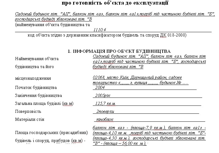

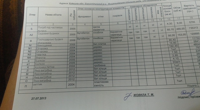

Прошу помощи в заполнении декларации . Мы тут в ступоре.
Что надо вводить в эксплуатацию?
И куда писать балконы?
В приложении фото из техпаспорта и наш вариант заполнения.
КУда девать и надо ли вообще упоминать:
Литеры N1-4 (это деревянный забор без фундамента, калитка, ворота)
К - скважина
Л, М,Н,О,П - септик и переливные кольца
N!- вимощення ( это просто забетонированная парковка)
Заранее спасибо за помощь.
К - скважина
Скажите пожалуйста, у вас в техпаспорте напротив этих балконов и прочего стоит печать Самострой ?
У меня , например, только дом с обозначение самострой, все остальное не вписывала в декларацию. Может это и не правильно , но ни разу за это не пинали.:D

у нас ни у кого в ТП вообще штампа самострой нету.
На странице "еспликации до плану будинку" есть графа "самовільно збудовані". Там тоже ничего не указано. Больше нигде в техпаспорте ни в тексте ни на штампах слова "самочинно" нет.

Думаю просто не упоминать :
-Литеры N1-4 (это деревянный забор без фундамента, калитка, ворота)
-К - скважина
-Л, М,Н,О,П - септик и переливные кольца
-N!- вимощення ( это просто забетонированная парковка)
А балконы ?...

А балконы ?...
Балконы 100% нужны. У меня тоже балкон (хотя он реально не балкон, а крыльцо :D), но его таковым записали. Я с ним продолбилась очень много времени. Самая большая с ним проблема, что он не имеет внутренней площади и его нужно правильно вписать. Наташ, я сейчас тебе скину свою декларацию, может почерпнешь что-то из нее.

что в ТП большими буквами это строения, а маленькими - "вбудовані і прибудовані приміщення" , которые надо указывать в п 3 декларации ?
Вот смотри как мне в отказе гасковцы когда-то написали: www.stroimdom.com.ua/forum/attachment.php?attachmentid=247244&d=1359896057
Т.е. они мне сами написали куда вписать балкон. После этого по этому поводу отстали.
