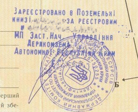

emeralida Опубліковано: 25 жовтня 2012 Поділитись Опубліковано: 25 жовтня 2012 Я так понимаю, у вас акт с отметкой. У меня такой же, номер я поставила последней регистрации (зареєстроваро в поземельній книзі за номером...).. Погодите, у вас такой штамп? См. вложение. Если да, так это ведь кадастровый номер и регистрация в поземельной книге, а при чем тут номер и дата регистрации Акта в Книге записей гос.актов на право собственности на землю?? Ведь этот номер с датой не менялись! Посилання на коментар Поділитися на інших сайтах More sharing options...

Soyka Опубліковано: 25 жовтня 2012 Поділитись Опубліковано: 25 жовтня 2012 Погодите, у вас такой штамп? См. вложение. Если да, так это ведь кадастровый номер и регистрация в поземельной книге, а при чем номер и дата регистрации Актав Книге записей гос.актов на право собственности на землю?? Ведь этот номер с датой не менялось! У меня не такой, а именно внесение изменений и регистрация в книге записей регистрации. Посилання на коментар Поділитися на інших сайтах More sharing options...

Katey Опубліковано: 25 жовтня 2012 Поділитись Опубліковано: 25 жовтня 2012 Погодите, у вас такой штамп? См. вложение. Если да, так это ведь кадастровый номер и регистрация в поземельной книге, а при чем тут номер и дата регистрации Акта в Книге записей гос.актов на право собственности на землю?? Ведь этот номер с датой не менялись! Не такой. На обратной стороне акта стоит отметка от нотариуса, напротив - штамп землеуправления с новым номером (номер длинный, последние сколько-то цифр действительно совпадают с кадастровым номером участка). Вот этот-то номер я и написала, тот что на лицевой стороне акта - он-то ведь на предыдущего владельца. По крайней мере других вариантов я не вижу. Посилання на коментар Поділитися на інших сайтах More sharing options...
Soyka Опубліковано: 25 жовтня 2012 Поділитись Опубліковано: 25 жовтня 2012 Не такой. На обратной стороне акта стоит отметка от нотариуса, напротив - штамп землеуправления с новым номером (номер длинный, последние сколько-то цифр действительно совпадают с кадастровым номером участка). Вот этот-то номер я и написала, тот что на лицевой стороне акта - он-то ведь на предыдущего владельца. По крайней мере других вариантов я не вижу. У меня так же, только номер похож на первый (форматом). Может в каждом земе разный формат этих записей? Посилання на коментар Поділитися на інших сайтах More sharing options...
