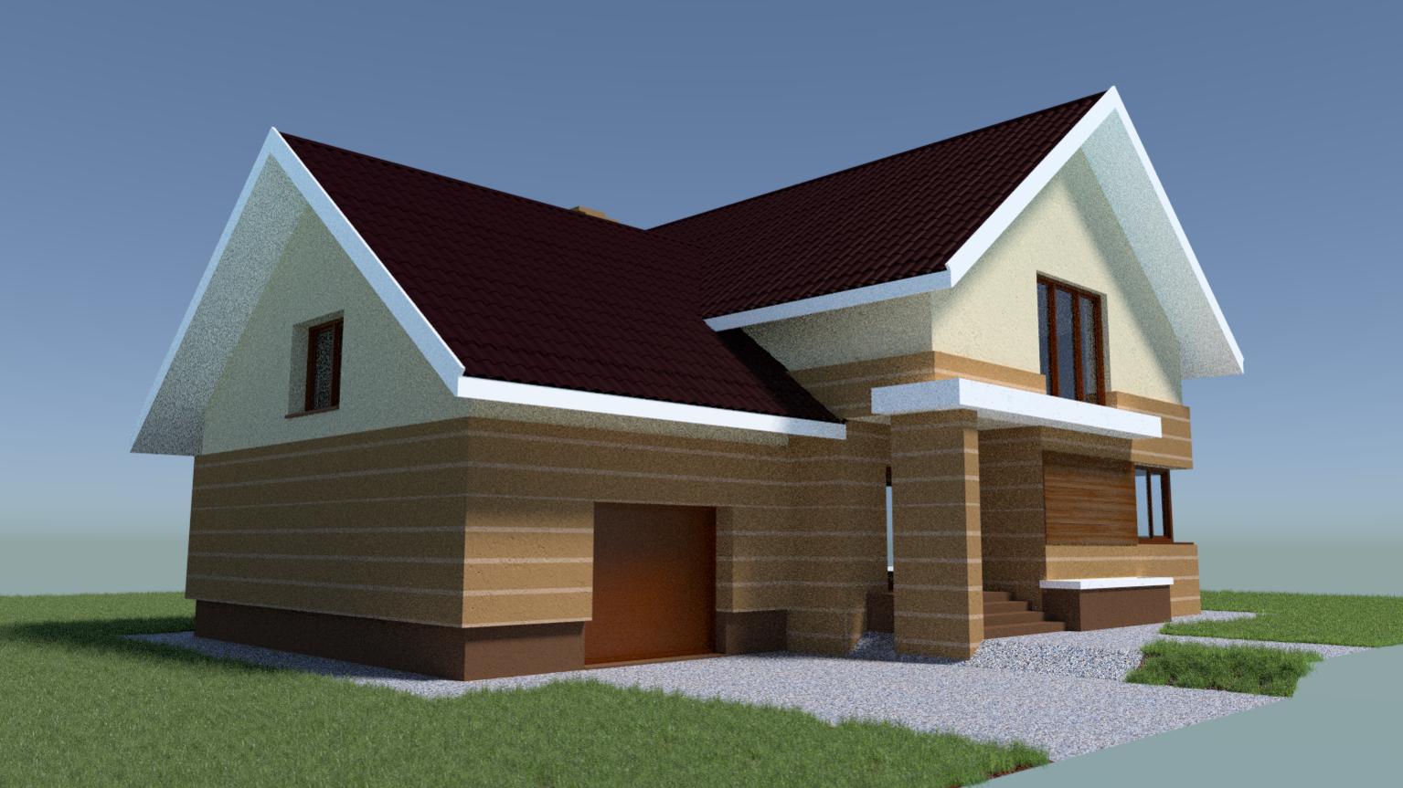

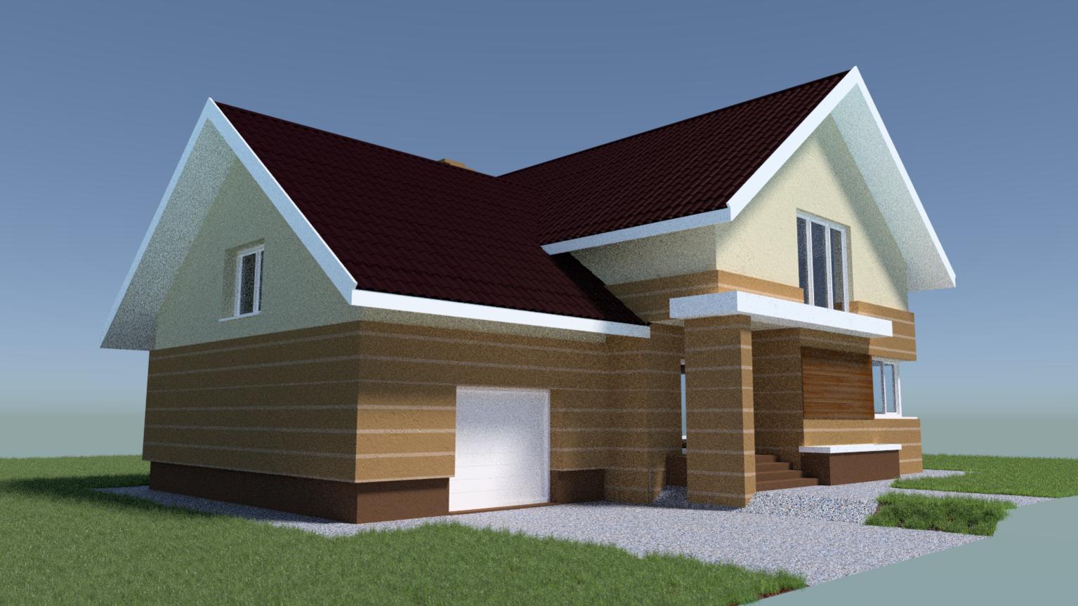

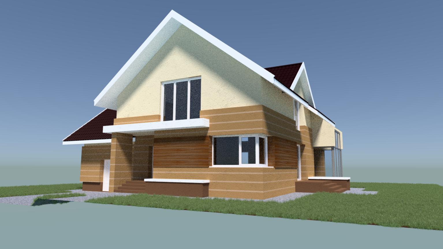

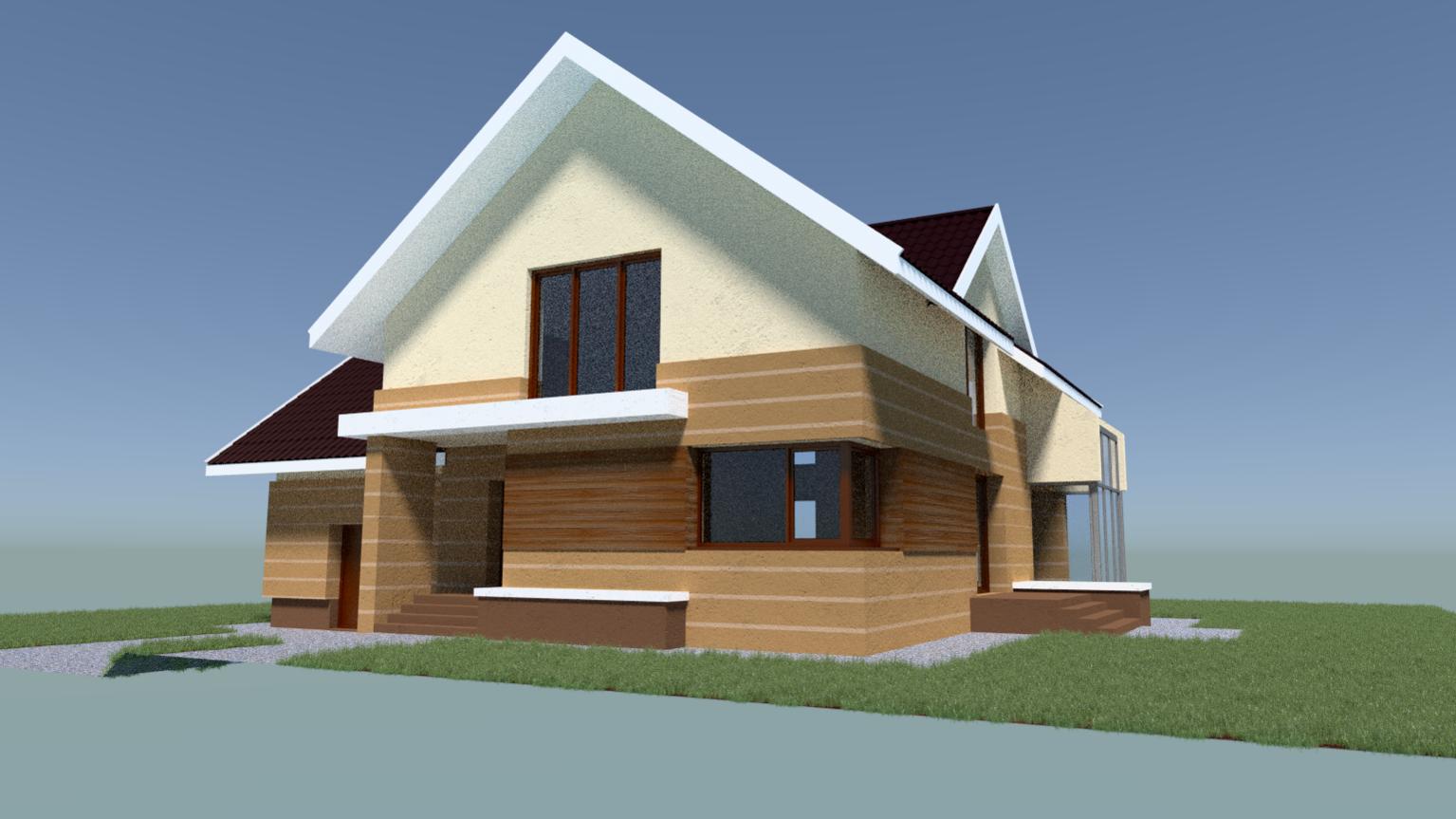

kruchenik Опубліковано: 22 січня 2014 Автор Поділитись Опубліковано: 22 січня 2014 Поскольку изначально отказались от идеи базовой раскраски фасадов (серо-белые тона), а также учитывая ряд доп.элементов на фасаде и моё неумение работать с графикой, попросил за символическую плату знакомого дизайнера реализовать то, что примерно хочется.... Сегодня получил первые варианты фасадов с белыми окнами и коричневыми. Перевариваю. 2 Посилання на коментар Поділитися на інших сайтах More sharing options...

Катерина Ш Опубліковано: 23 січня 2014 Поділитись Опубліковано: 23 січня 2014 Поскольку изначально отказались от идеи базовой раскраски фасадов (серо-белые тона), а также учитывая ряд доп.элементов на фасаде и моё неумение работать с графикой, попросил за символическую плату знакомого дизайнера реализовать то, что примерно хочется.... Сегодня получил первые варианты фасадов с белыми окнами и коричневыми. Перевариваю. В Вашем варианте, ИМХО, белые окна смотрятся стильнее.... 2 Посилання на коментар Поділитися на інших сайтах More sharing options...
kruchenik Опубліковано: 23 січня 2014 Автор Поділитись Опубліковано: 23 січня 2014 В Вашем варианте, ИМХО, белые окна смотрятся стильнее.... Да, сегодня окончательно определились с окнами, выбрали белые. Итого, вместе с тремя раздвижными системами, без зимнего сада, с тремя окнами в пристройке (гараж-комната), удовольствие будет стоить с учетом монтажа, доставки, скидки чуть больше 50 тыс.грн. Ждать около 3х недель. Монтаж обещают начать если температура будет около нуля. 3х камерное стекло энерго, 5-ти камерный пакет, Trocal (Германия). В раздвижных системах однокамерное трехслойное стекло, на кухонном окне рефлект серебро (тонировка). 2 Посилання на коментар Поділитися на інших сайтах More sharing options...

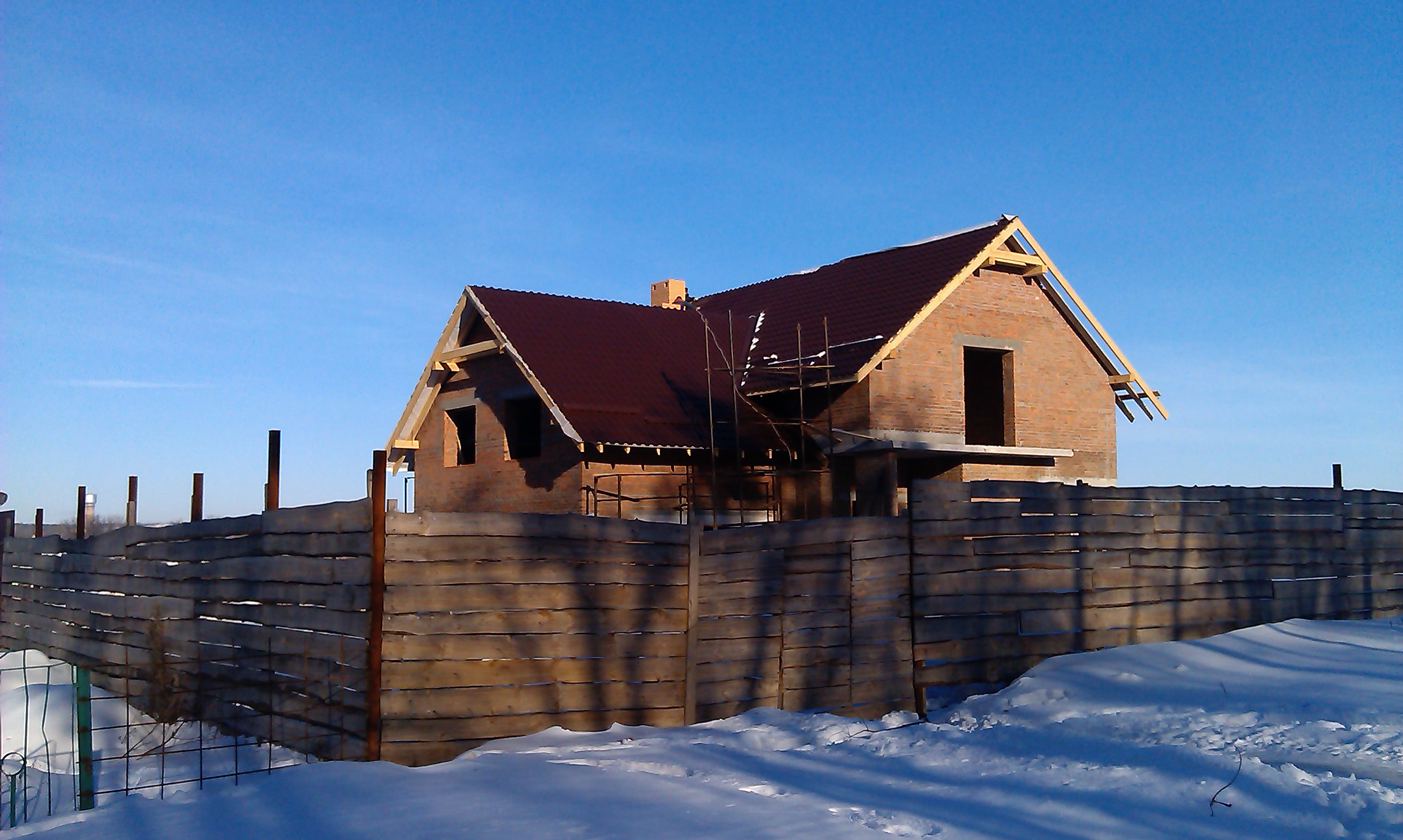

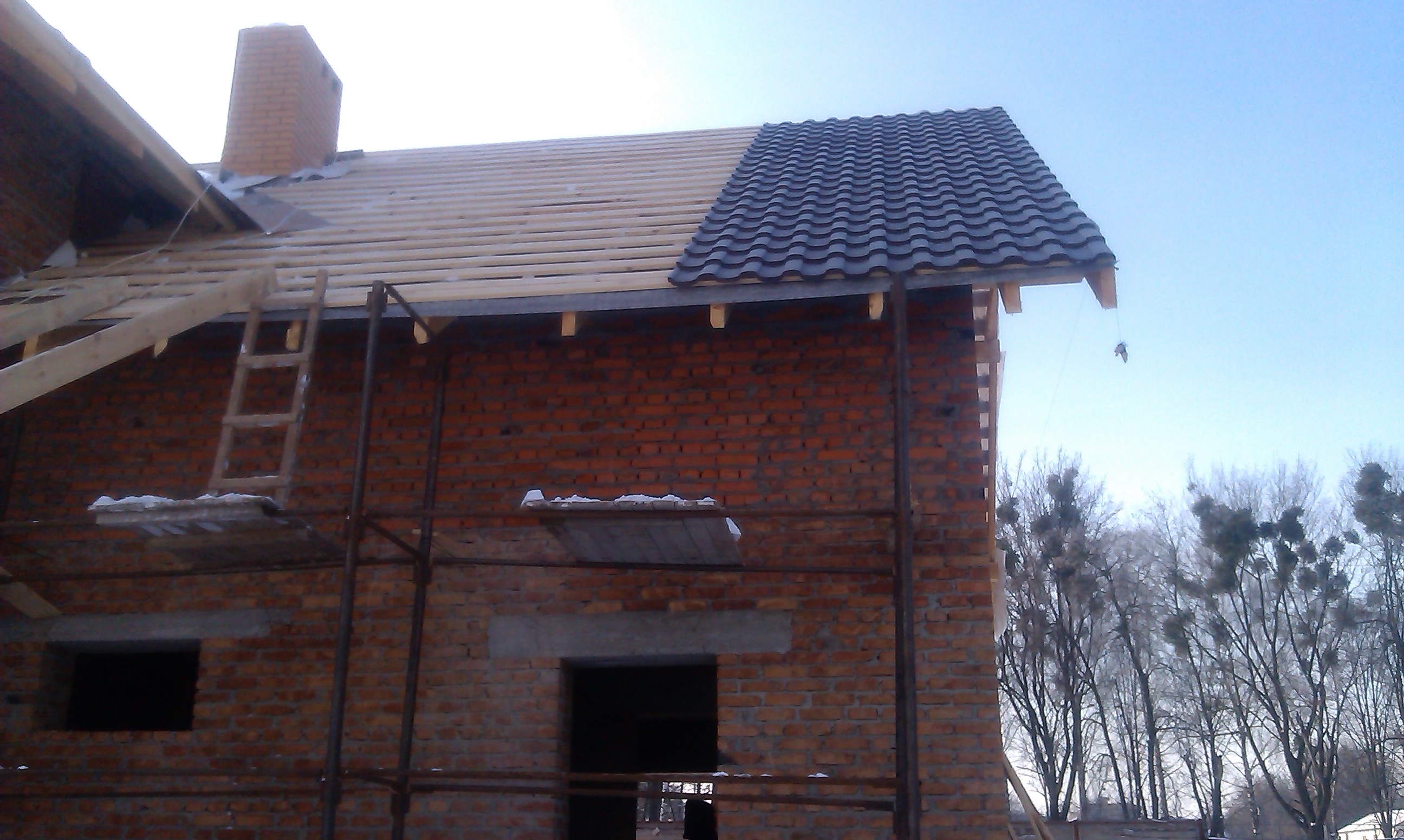

kruchenik Опубліковано: 25 січня 2014 Автор Поділитись Опубліковано: 25 січня 2014 Несмотря на 15-20 градусный мороз, строители взялись за расчистку снега и положили первые листы черепицы. На фото она почти черная, вживую темно-коричневая. Волна нестандартная, смотрится отлично, очень схожа на натуральную черепицу. 3 Посилання на коментар Поділитися на інших сайтах More sharing options...

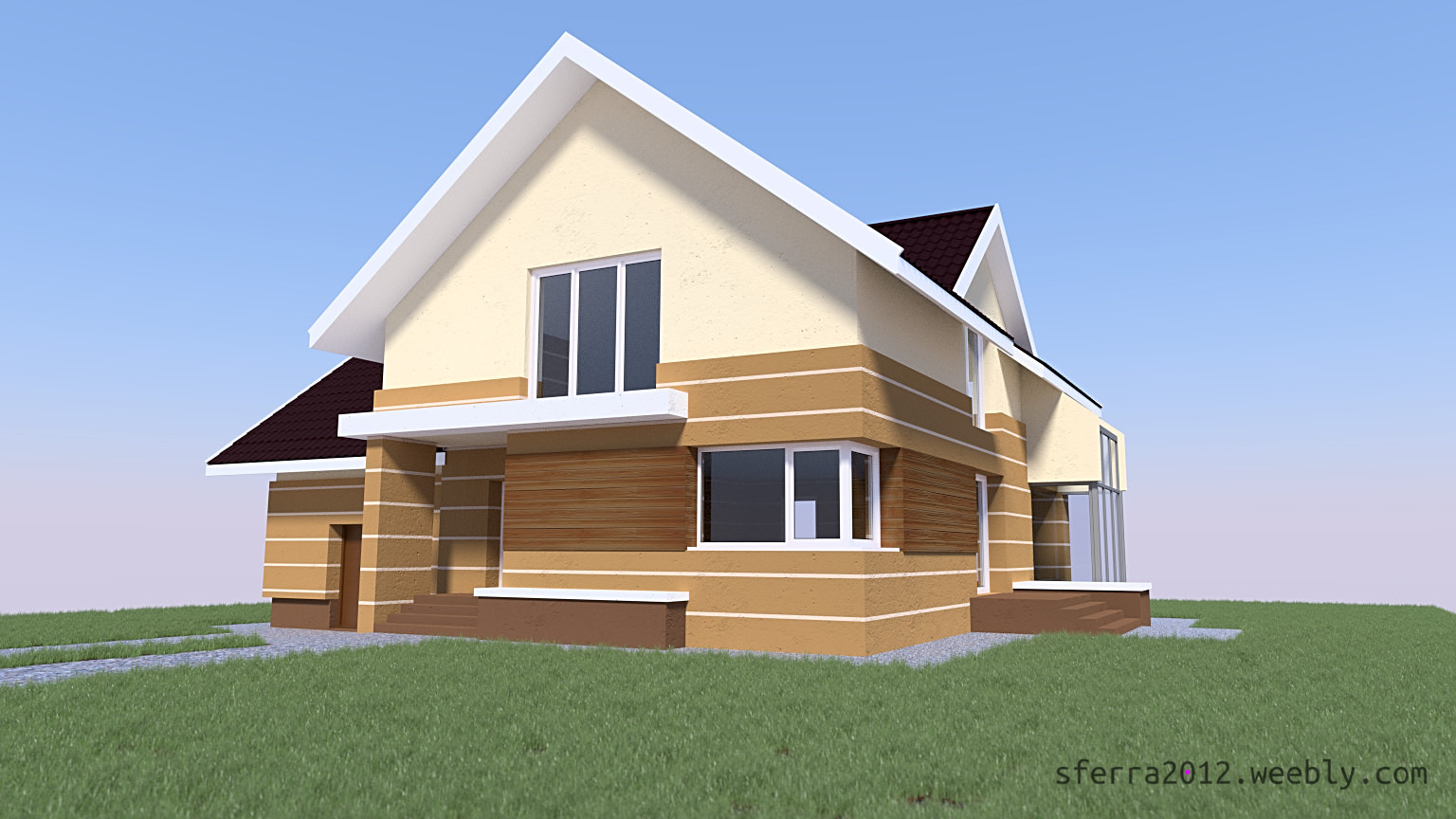

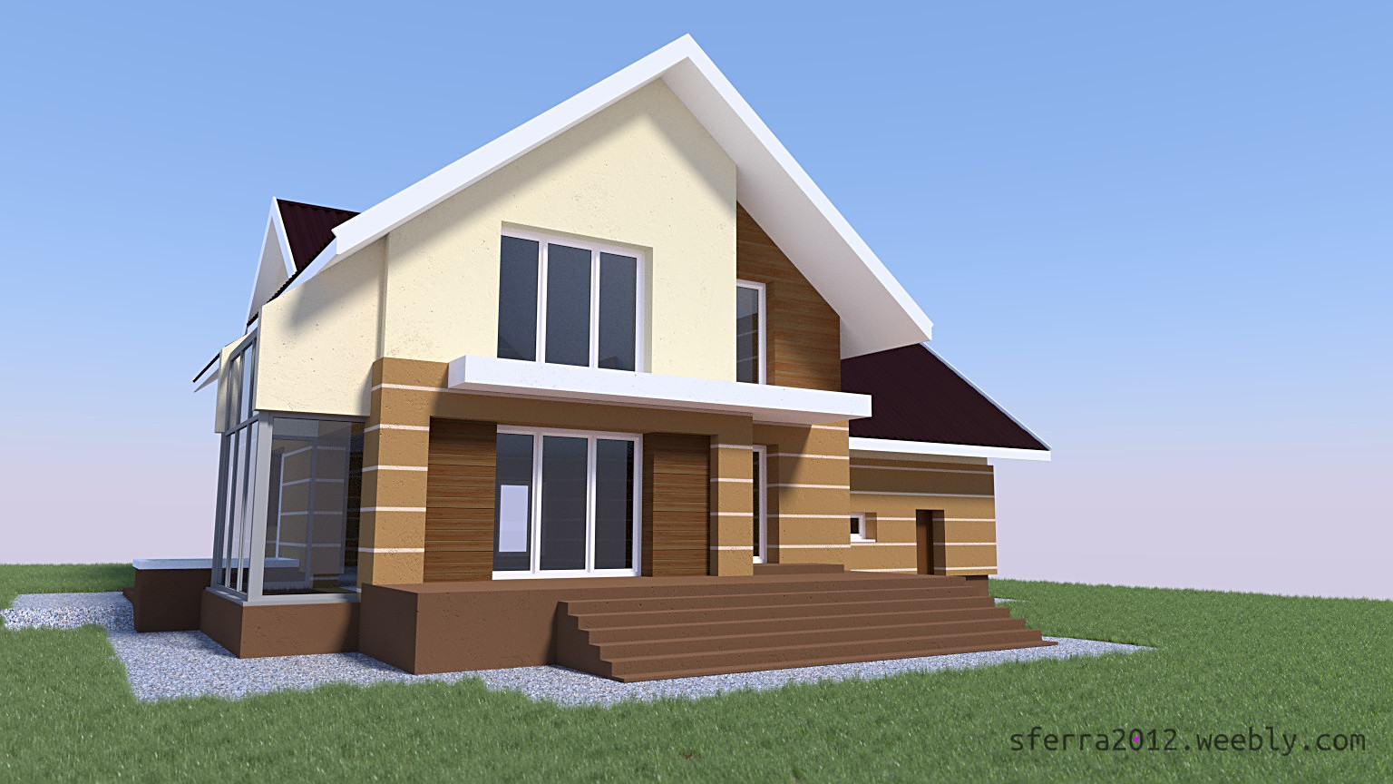

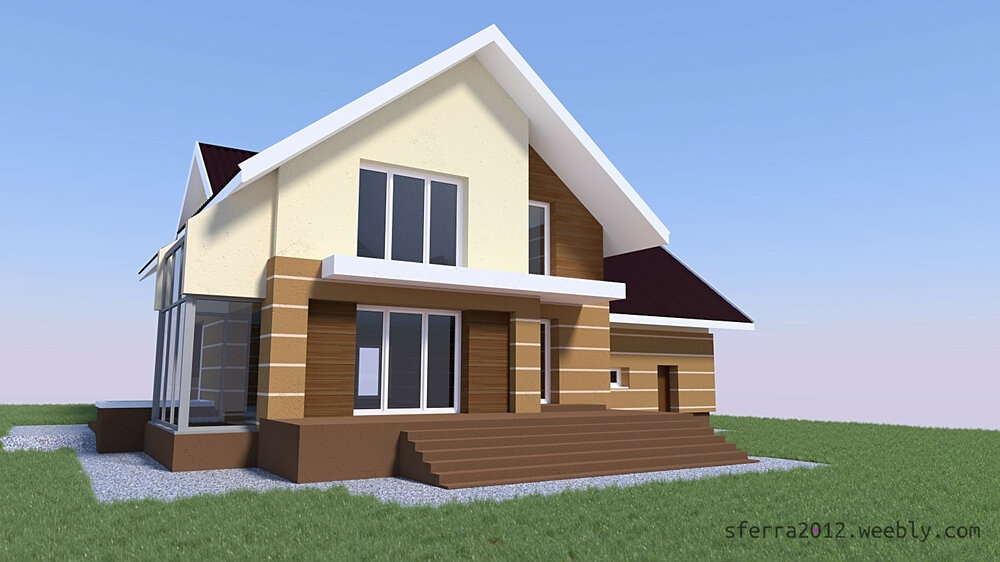

kruchenik Опубліковано: 28 січня 2014 Автор Поділитись Опубліковано: 28 січня 2014 Чистовой рендер фасадов 1 Посилання на коментар Поділитися на інших сайтах More sharing options...

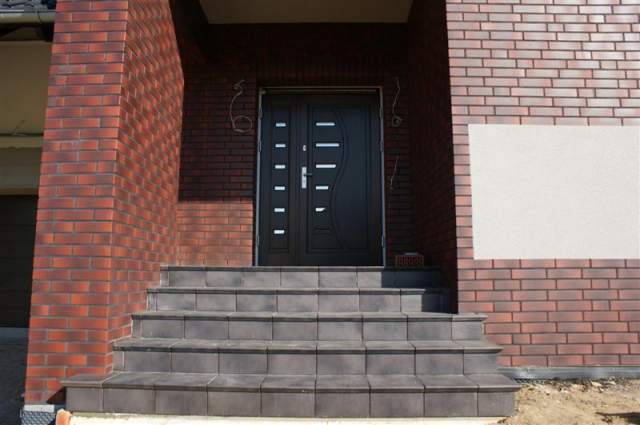

kruchenik Опубліковано: 30 січня 2014 Автор Поділитись Опубліковано: 30 січня 2014 стал вопрос о входных дверях, быстрый поиск по гуглу ничего толкового не выдал. Хочется достаточно теплые и качественные двери примерного такого дизайна как на фото. Буду рад коментариям, ссылкам, рекомендациям. Посилання на коментар Поділитися на інших сайтах More sharing options...

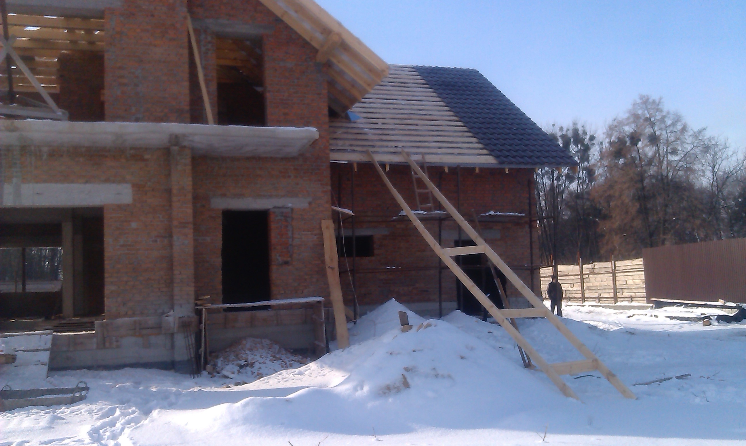

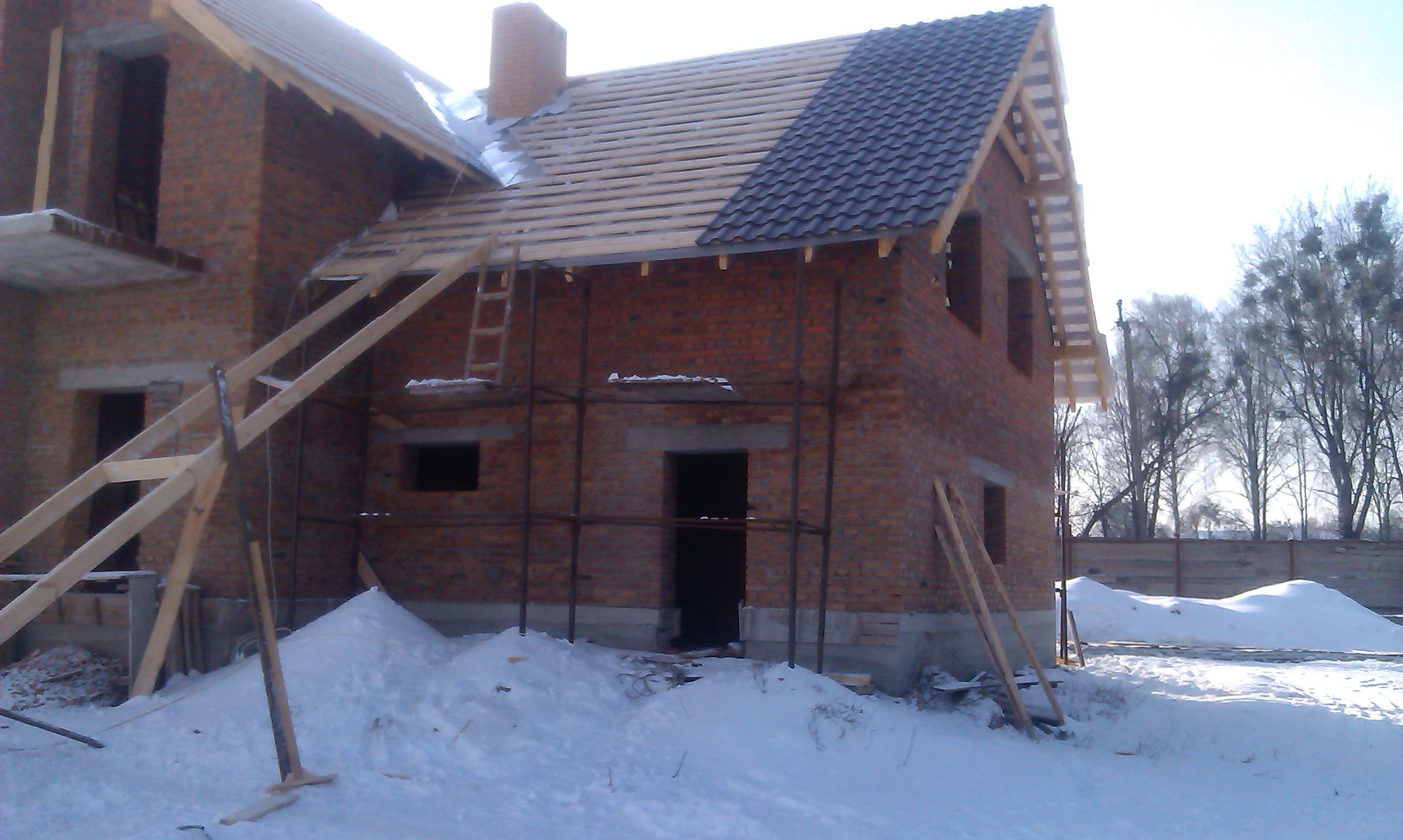

kruchenik Опубліковано: 7 лютого 2014 Автор Поділитись Опубліковано: 7 лютого 2014 по состоянию на позавчера кровля выглядит так 4 Посилання на коментар Поділитися на інших сайтах More sharing options...
loader Опубліковано: 10 лютого 2014 Поділитись Опубліковано: 10 лютого 2014 возник вопрос: кровельные работы обычно заканчиваются укладкой и подшивкой крыши, или утепление тоже входит обычно в этот фронт работ? у меня порядок был таким стропилка, подшивка (вагонка по стропилам поэтому до черепицы), утепления между стропил (изначально думал не утепляться в том году т.к. финансы ушли, но просчитали решили делать), мембрана, лобовые и водостоки (горизонтальная часть), укладка черепицы (керамика), доп утепление по низу стропил+паробарьер, водосток вертикальный (еще не закончили) Посилання на коментар Поділитися на інших сайтах More sharing options...
