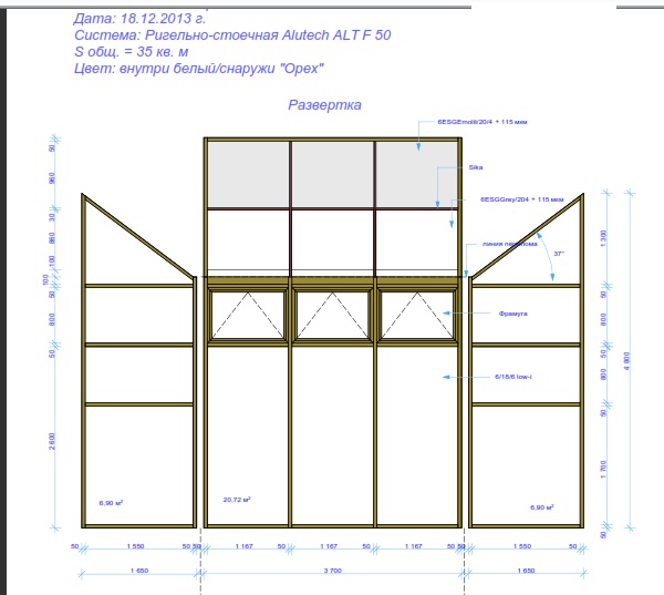

И еще в процессе возведения стен и перекрытий прощелкали вентканал с кухни (вытяжка и газ насколько я понимаю), что теперь с этим делать? Строители предлагают вывести на фасад и поднять вверх трубой, но это ж испортит весь вид и изгиб вряд-ли будет правильным решением... Или долбать монолит теперь?
Вент каналы не рекомендуют делать во внешних стенах. Можно коробом (внтури дома) увести где-то в сторону где удобней поднятся на крышу, если такое место есть. Если нет - выдолбить в принципе реально думаю.

считали алюминий. вышло больше 100 тыс.грн. (и это только внешняя сторона)
Хорошо что мы даже не считали, потому как участок узкий и зимний сад не как не влазил... :)
:O:( накрылась моя мечта! Как думаете выходить из положения? Откажетесь или есть другие варианты?
Мне при покупке этого проекта в офисе сразу сказали, что зимний сад потянул у кого-то на 20К долларов, поэтому я сразу от него отказался.

по поводу дебатов про зимний сад:
от идеи не отступаем, зимний сад в этом проекте по нашему мнению неотъемлимая часть, без него это уже не Яспис, будем искать варианты удешевления, и попутно думать где взять денег :-)
составляющих стоимости зимнего сада три: 1) стекло 2) каркас 3) работа. Еще есть 4я составляющая - механизм дистанционного открытия фрамуг - он недешевый, но вещь бесспорно нужная...
по факту - это внешнее остекленение большого формата, требующее монтажа каркаса (ведь в ситуации с окнами и дверьми - есть стены, а тут нет).
выкладываю спецификацию и схему развертки. Обратите внимание что цвет у меня внешний - орех (удорожание) и фрамуги тоже стоят денег ну и ехать работникам далековато тоже .
В той составляющей стоимости, что Вы описали мне названа цена в моем регионе 160у.е./м2, здесь на форуме признаные специалисты пишут о 280-320у.е./м2.
А вообще в моем варианте проекта площадь ЗС 22м2. И соответствено стоимость 29 000 грн. Исходя из этого меня и удивила сума в 100 000 грн,, а еще больше 20 000 у.е....

Есть реальный объект на котором монтируется витражная конструкция на алюминиевых профилях ничем не отличающаяся от той которая запроектирована в Ясписе под ЗС со стоимостью 160уе/м2... Отсюда и 29000грн. Так как меня проконсультировали цена может быть еще ниже...
