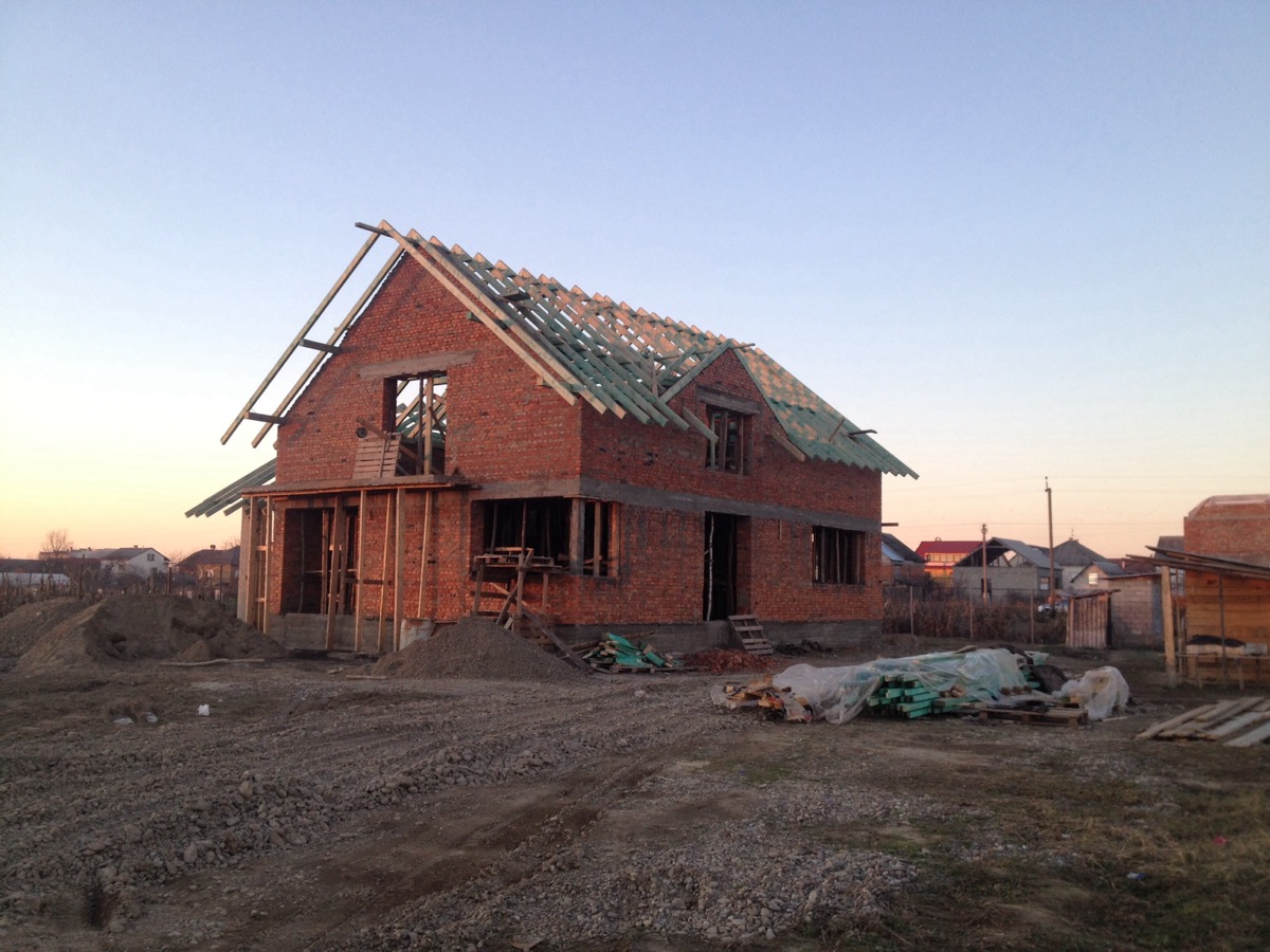

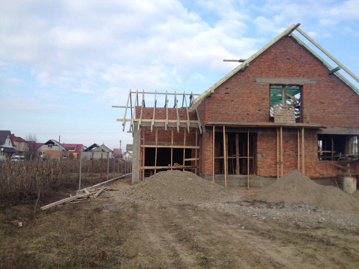

den995 Опубліковано: 7 січня 2016 Поділитись Опубліковано: 7 січня 2016 Ну по моим наблюдениям из каменных домов 60% газосиликат 30% керамзитные блоки 10% кирпичи и прочее. Владельцы ясписов - что думаете по поводу того как опустить балку над крыльцом если сразу не была сделана? И как сделано у вас? Посилання на коментар Поділитися на інших сайтах More sharing options...
kruchenik Опубліковано: 7 січня 2016 Автор Поділитись Опубліковано: 7 січня 2016 Ну по моим наблюдениям из каменных домов 60% газосиликат 30% керамзитные блоки 10% кирпичи и прочее. Владельцы ясписов - что думаете по поводу того как опустить балку над крыльцом если сразу не была сделана? И как сделано у вас? два раза прочитал ни разу не понял в чем вопрос... наверное праздники повлияли :D начнем с того, что у тебя балкона нет вообще, а то что навес крыльца типа с окном не совпадает - не по фэн шую? ну так отклонений от проекта и так до фига как я понял, два окна например на мансарде, тот же балкон... в чем вопрос Ден? Посилання на коментар Поділитися на інших сайтах More sharing options...
bett Опубліковано: 8 січня 2016 Поділитись Опубліковано: 8 січня 2016 Владельцы ясписов - что думаете по поводу того как опустить балку над крыльцом если сразу не была сделана? И как сделано у вас? В вашем случае наверно какую-то *фальш-перемычку* на каркасе надо сделать. Что-то типа короба, обшить и скрыть под общей отделкой фасада. У нас сначала перемычки заливали все на одном уровне , а потом перекрытие вместе с балконами. Посилання на коментар Поділитися на інших сайтах More sharing options...
Linelka Опубліковано: 8 січня 2016 Поділитись Опубліковано: 8 січня 2016 Согласна нужно что-то типа фальш балки делать. 1 Посилання на коментар Поділитися на інших сайтах More sharing options...
den995 Опубліковано: 9 січня 2016 Поділитись Опубліковано: 9 січня 2016 Спасибо за ответы. Да я немного поменял вид фасада, только из-за личных эстетических соображений. мне так показалось симпатичнее. Конструктивно ничего серьезного не изменилось. Это все повлекло к отсутствию в комнате над кухней гардеробной, там теперь окно, а комната более длинная. В будущем хотелось бы отделать подобным образом: и будет красивее (особенно когда нет балкона, ибо с балконом более высокий проем крыльца не так бросается в глаза) если верхняя полоса каменная, что над окном, будет идти ровно к колонне крыльца, не прерываясь. Мои перемычки все заливались одновременно с перекрытием, но вот про крыльцо упустил как-то. Как посоветуете сделать теперь фальш балку эту? Что-то на подобие каркаса из уголка обшитого осб? Или есть еще какие то идеи? 1 Посилання на коментар Поділитися на інших сайтах More sharing options...
yauheni Опубліковано: 12 січня 2016 Поділитись Опубліковано: 12 січня 2016 Или есть еще какие то идеи? Вам всеравно утеплять плиту надо будет снаружи, так как сверху над ней комната и будет промерзать пол, поэтому можно либо пенопластом, либо минватой. Если утеплителя будет получаться многовато, то саму балку можно будет сделать из профиля и обшить ЦСП (цементно-стружечной плитой) Кстати, смотрю на Вашу кровлю - не керамика ли случайно? Уж очень похожа на мою 3 Посилання на коментар Поділитися на інших сайтах More sharing options...
