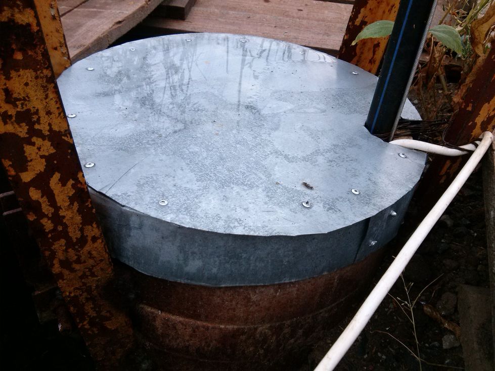

kruchenik Опубліковано: 28 серпня 2014 Автор Поділитись Опубліковано: 28 серпня 2014 топосъемка в масштабе 1:100 больше всего понравилась нашей кошке, на фото 2 - незамысловатая "крышка" для скважины. 2 Посилання на коментар Поділитися на інших сайтах More sharing options...

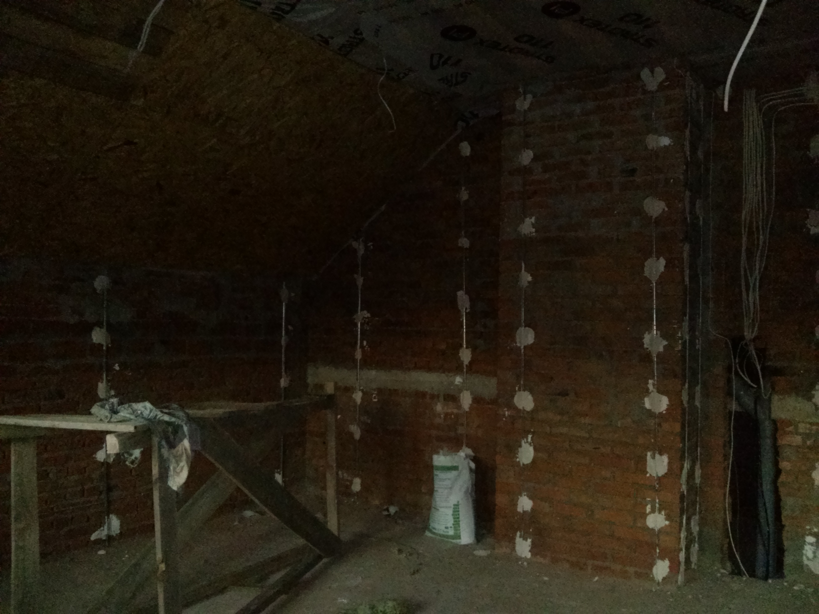

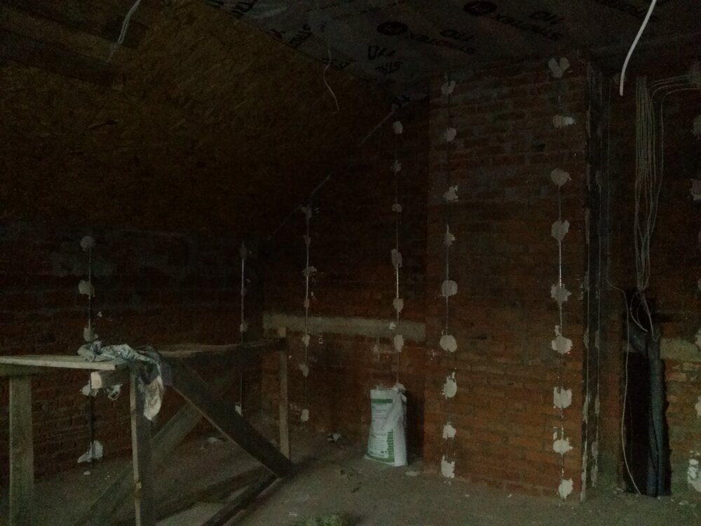

kruchenik Опубліковано: 2 вересня 2014 Автор Поділитись Опубліковано: 2 вересня 2014 поштукатурив кое как топочную, штукатуры переметнулись на другой объект, прораб ищет замену, день простоя, один работник готовит кирпич для кладки перестенок + выставляет новые маяки. Еще раз убедился что ни при каких обстаятельствах не стоит давать аванс, если уж сильно прижимают то выдавать строго по объему фактически выполненых работ (и то желательно не 100% чтобы потом косяки исправлять было за что). Посилання на коментар Поділитися на інших сайтах More sharing options...

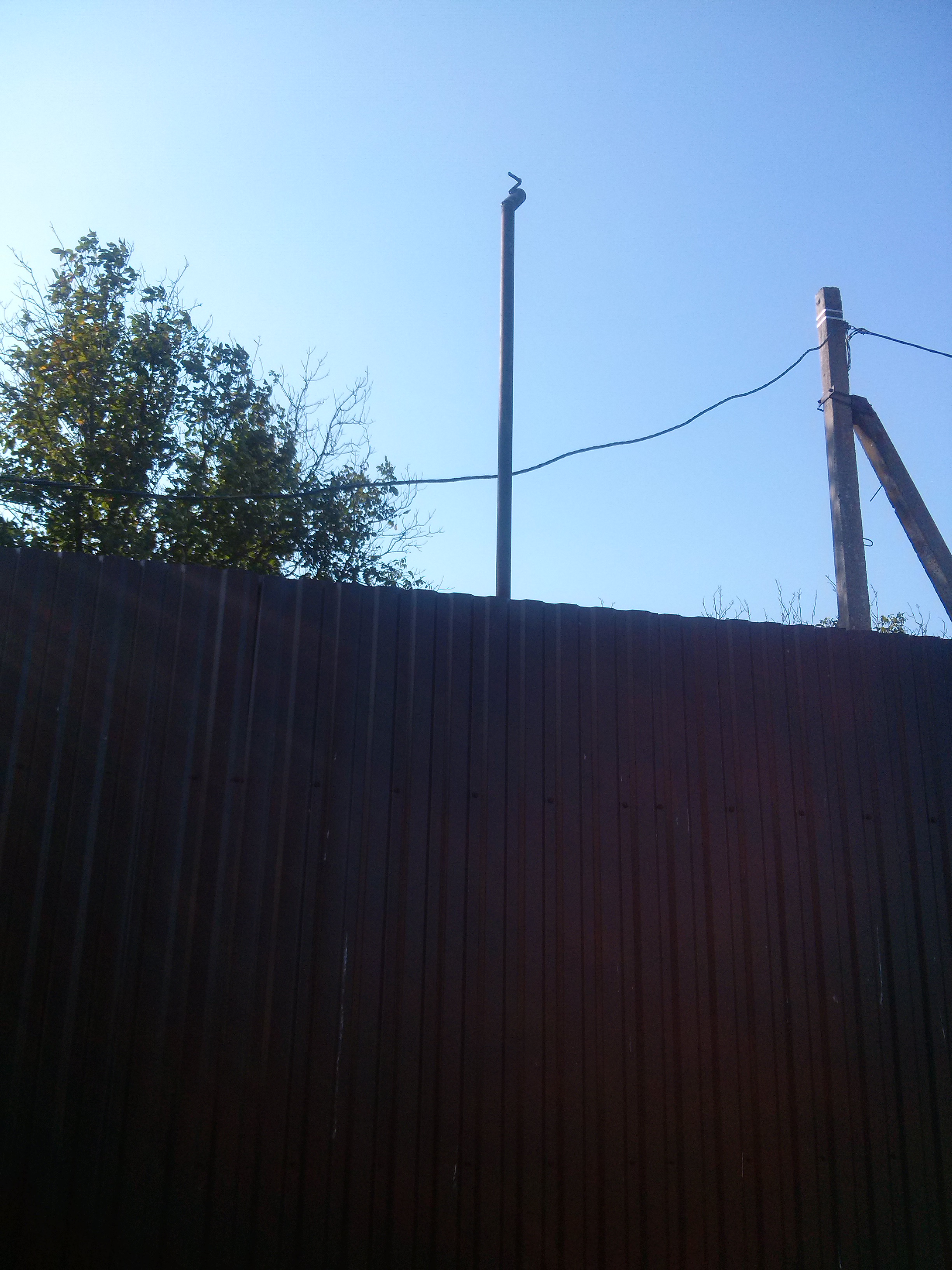

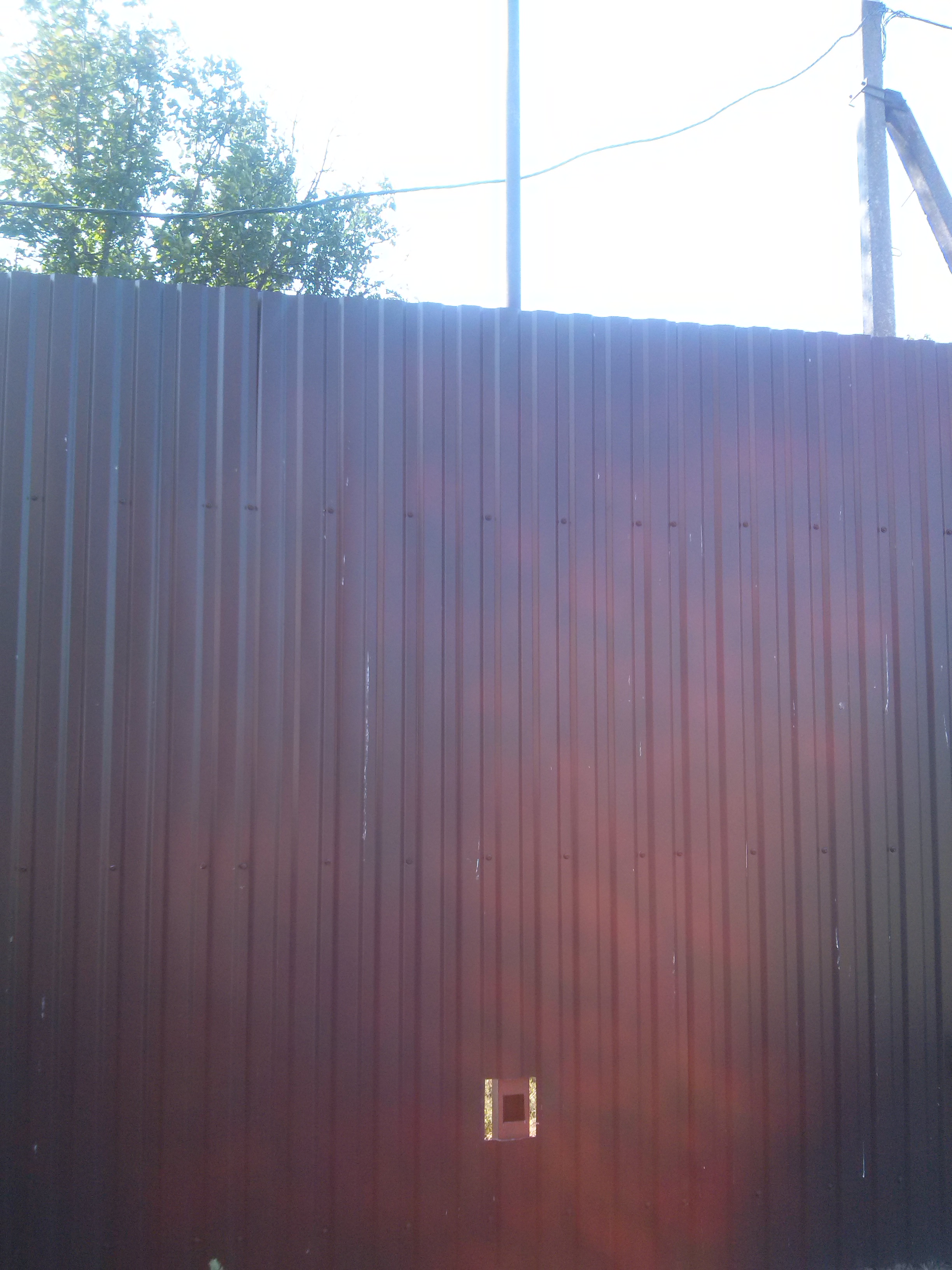

kruchenik Опубліковано: 4 вересня 2014 Автор Поділитись Опубліковано: 4 вересня 2014 (змінено) сегодня завез еще 20 мешков цемента, штукатурные работы продвигается медленно, работников аж 2, третего забрали в армию. Паралельно сварщик и электрик делают трубу для вводного кабеля (прийдется переносить ящик), оба внутренних распредщитка уже поцепили на/в стену, частично обвешали кабелями/автоматами, один диф.автомат "потерялся" на пути из магазина до щитка. Такими темпами до мороза весь объем работ явно не успеем, если конечно погода будет не такая как в прошлом году (до середины декабря было тепло). Итого, по факту, яма для насосной станции не готова, воды в доме нет, напряжения в доме нет, отмосткой и крыльцом еще и не пахнет, планировку ландшафта отложили на весну (за исключением тропинки к будущей калитке), отопление до сих пор "считают", я уже не гоню, все равно заштукатурено только топочная и 75% комнаты над гаражом. Короче все медленно идет. Люди все унылые, все разговоры про войну, про космические цены на стройматериалы итд. Приехали оконщики, перепенили 2 окна, остальные даже не глянули (меня как раз не было на стройке). Пока было вдохновение набросал Екселевский файл с плановыми затратами, факт по состоянию на 04.09.2014 Если у кого есть сомнения в цифрах или из личного опыта - делитесьПлан_внутр_осінь2014.xls Змінено 4 вересня 2014 користувачем kruchenik Посилання на коментар Поділитися на інших сайтах More sharing options...
YK Опубліковано: 4 вересня 2014 Поділитись Опубліковано: 4 вересня 2014 Паралельно сварщик и электрик делают трубу для вводного кабеля (прийдется переносить ящик) А что за труба такая специальная? спасибо Посилання на коментар Поділитися на інших сайтах More sharing options...
kruchenik Опубліковано: 4 вересня 2014 Автор Поділитись Опубліковано: 4 вересня 2014 труба "специальная" - просто направляющая вводного кабеля со столба за забором на пути к моему ящику со счетчиком на заборе. Исторически сложилось так, что кабель был проложен изначально к строительному вагончику, пришло время перебросить к его к месту дислокации кабеля от дома. Для этого была найдена старая ржавая труба от дворого фонаря, из нее и сделали трубу с изгибом, петлей, а потом кабель попадает в столбик забора (квадрат) и дальше через дырку в столбике и заборе кабель попадает в ящик. Потом дырку акуратно закроем и доступа к кабелю не будет. За забором - ПТУ, детишки, мало ли что... На фото конечно высоты некоректно отображены, труба выступает выше уровня полотна забора где-то на 1.5-2 метра, так чтобы перепад кабеля был под углом где-то 45 град. Загнутость на трубе чтобы заломленность была меньше, крючок чтобы прижать. Вообщем целая история, теперь надо в РЭС просить чтобы обесточили по быстрому, отсоединили кабель от щитка и счетчика, ящик по быстрому перенесли, вцепили кабель и пломбу... И тогда появится "свет" в доме. а в это время понемногу маячат/штукатурят... Посилання на коментар Поділитися на інших сайтах More sharing options...
