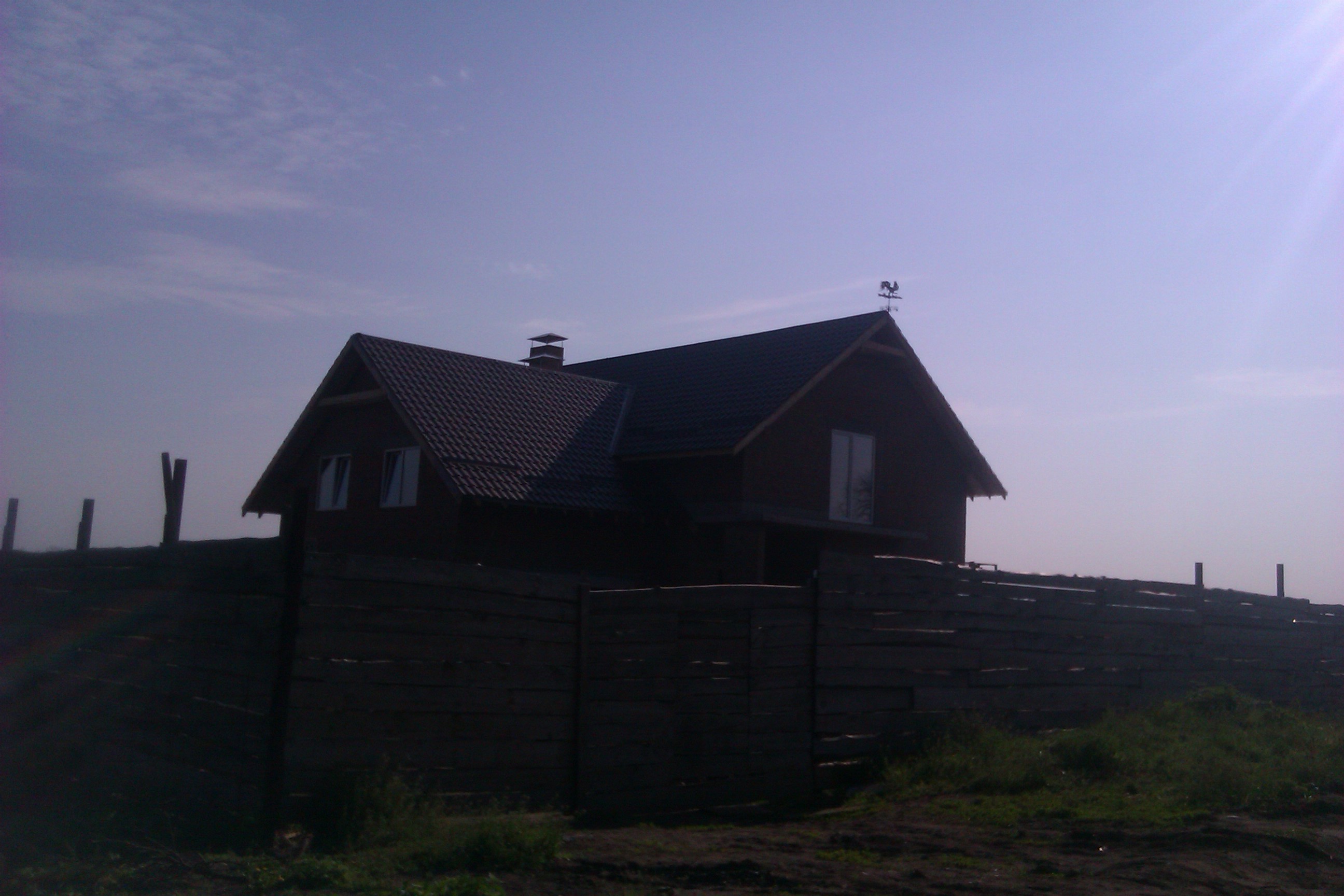

наконец строители вылезли на крышу и прицепили петуха, выглядит непривычно, но симпатично

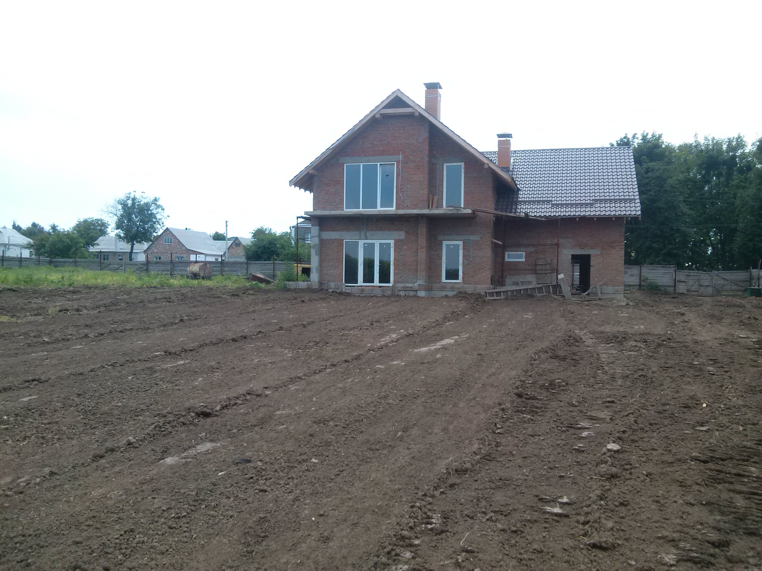

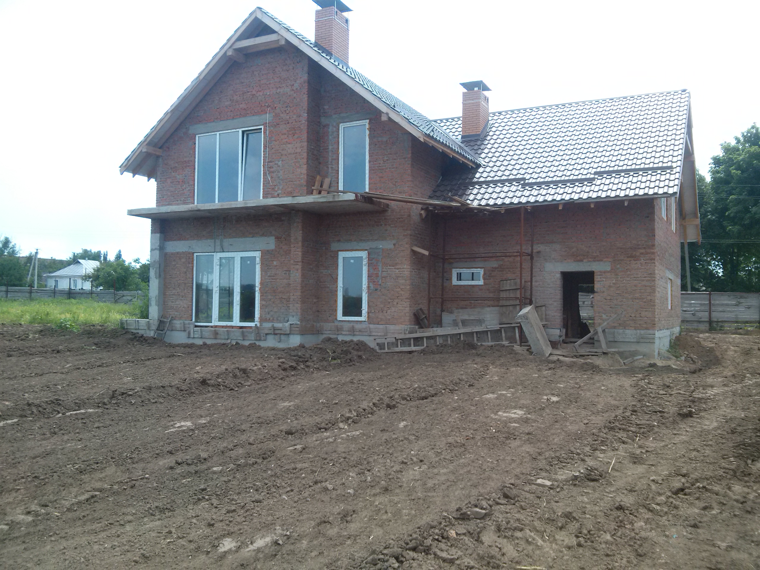

немного свежих фото дома, кровли и домика для вухастых.
А разве на крыше в углу желоб должен лежать сверху черепицы? Под него ж вода затекать будет.
(2 фотка)
(2 фотка)
можно с этого места поподробнее? пока еще строители не сбегли.
отка)
У Вас уложены 2 ендовы на сгибе крыши?
https://www.google.com.ua/search?q=%D1%83%D0%BA%D0%BB%D0%B0%D0%B4%D0%BA%D0%B0+%D0%B5%D0%BD%D0%B4%D0%BE%D0%B2+%D0%BC%D0%B5%D1%82%D0%B0%D0%BB%D0%BB%D0%BE%D1%87%D0%B5%D1%80%D0%B5%D0%BF%D0%B8%D1%86%D1%8B&biw=1280&bih=681&tbm=isch&tbo=u&source=univ&sa=X&ei=WTtpU-KjJqm9ygPCkoLgAw&ved=0CDUQsAQ

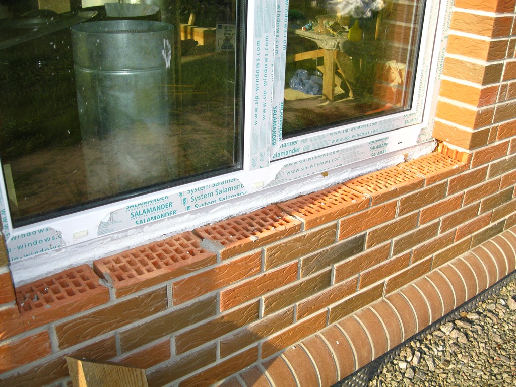

оконщики приехали подрегулировать окна, обратили внимание, что не сделаны с зимы откосы, и пена монтажная пожелтела. Посоветовали хотя бы подрезать пену и засиликонить. Кто что думает по этому поводу? Это реально самому сделать? Строителей распустил по факту отсутствия средств на следующие этапы строительства (отмостка, штукатурка, отопление).
Себе пену срезал и засиликонил церазитовским силиконом,потом утеплил 2см эппс.Только силикон подбирайте чтоб с наружи мог применяться.
Все правильно Вам посоветовали. Самому сделать совсем не трудно. Я использовал герметик СТИЗ-А (снаружи), изнутри дома рекомендуют СТИЗ-Б.
