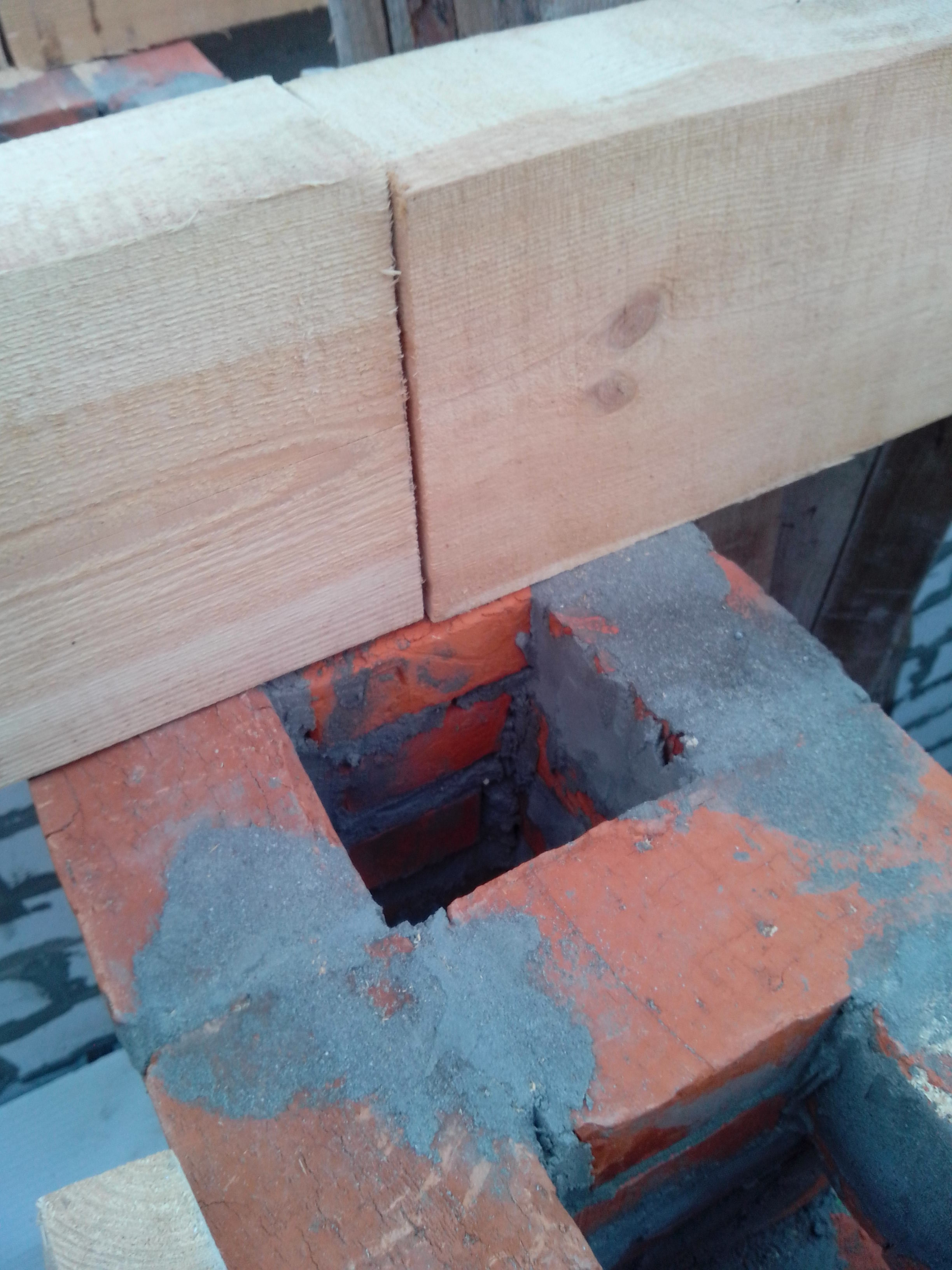

domikoff Опубліковано: 5 жовтня 2012 Поділитись Опубліковано: 5 жовтня 2012 Подскажите как решить данный узел. Рабочие раскидали балки и одна балка ложится как раз между вент каналами. балка шириной 120 мм расстояние между вент. каналами тоже приблизительно 120 мм. смотрите фото. Понимаю что дерево в вент. канале, тем более если он идет из кухни не есть гуд. Единственное решение которое вижу загильзовать его в этом месте. Вопрос чем? серой канализационной трубой но она меньшего диаметра чем канал. Канал 130 труба 110 - не думаю что это сужение будет на пользу. Какие еще варианты есть? Посилання на коментар Поділитися на інших сайтах More sharing options...
Игореха Опубліковано: 5 жовтня 2012 Поділитись Опубліковано: 5 жовтня 2012 Подскажите как решить данный узел. Рабочие раскидали балки и одна балка ложится как раз между вент каналами. балка шириной 120 мм расстояние между вент. каналами тоже приблизительно 120 мм. смотрите фото. [ATTACH]218868[/ATTACH] Понимаю что дерево в вент. канале, тем более если он идет из кухни не есть гуд. Единственное решение которое вижу загильзовать его в этом месте. Вопрос чем? серой канализационной трубой но она меньшего диаметра чем канал. Канал 130 труба 110 - не думаю что это сужение будет на пользу. Какие еще варианты есть? Есть воздуховоды круглые 125мм. Есть и прямоугольные 120*60...75мм. Можно поставить параллельно две штуки. ГИ торцы балок обомотать они просто еще не успели, или забыли? ;) 1 Посилання на коментар Поділитися на інших сайтах More sharing options...
domikoff Опубліковано: 5 жовтня 2012 Автор Поділитись Опубліковано: 5 жовтня 2012 Есть воздуховоды круглые 125мм. Есть и прямоугольные 120*60...75мм. Можно поставить параллельно две штуки. ГИ торцы балок обомотать они просто еще не успели, или забыли? ;) А не подскажете, может ссылкой, как они выглядят и где можно купить? В Эпицентре? На эти балки не хватило рубероида по этому они пока просто лежат на своем месте. Обязательно замотают их перед тем как замуровывать. Посилання на коментар Поділитися на інших сайтах More sharing options...
Игореха Опубліковано: 5 жовтня 2012 Поділитись Опубліковано: 5 жовтня 2012 А не подскажете, может ссылкой, как они выглядят и где можно купить? В Эпицентре? На эти балки не хватило рубероида по этому они пока просто лежат на своем месте. Обязательно замотают их перед тем как замуровывать. Просто задайте в гугле что-то типа "пластиковые воздуховоды" Много производителей, у каждого своя номенклатура. У одних есть ваши типоразмеры, у других нет. В Эпике в системах вентиляции тоже есть всякие, но на счет конкретных размеров не уверен. Обычно, это белый не очень толстый пластик. 1 Посилання на коментар Поділитися на інших сайтах More sharing options...
