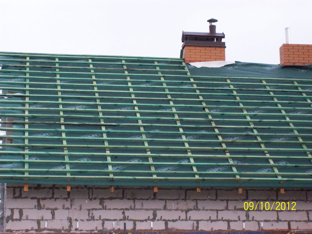

LM Опубліковано: 4 жовтня 2012 Поділитись Опубліковано: 4 жовтня 2012 Хочу разместить в одном коробе на крыше 2 трубы - дымоход от газового котла (сендвич) и трубу вентиляции из этого же помещения. Размещены трубы будут на расстоянии см 40 (по осям) друг от друга. Срезы труб по сути будут на одном уровне по горизонтали. Допустимо ли такое? Можно ли "накрыть" короб общим колпаком? Смущает следующее: не будет ли "выхлоп" из газового котла попадать в расположеный рядом канал вентиляции? Допускается ли такое по нормам газовщиков? Посилання на коментар Поділитися на інших сайтах More sharing options...
wipe Опубліковано: 4 жовтня 2012 Поділитись Опубліковано: 4 жовтня 2012 Смущает следующее: не будет ли "выхлоп" из газового котла попадать в расположеный рядом канал вентиляции? Допускается ли такое по нормам газовщиков? Надо разделять, но вот не помню норму, то же бы хотелось услышать ответ и освежить в памяти. Посилання на коментар Поділитися на інших сайтах More sharing options...
TanyaM Опубліковано: 4 жовтня 2012 Поділитись Опубліковано: 4 жовтня 2012 у нас тоже так получилось, мы к трубе дымохода (нержавейке) добавили еще секцию трубы и флюгер. Он будет торчать из колпака и уводить дым от вентканалов. Посилання на коментар Поділитися на інших сайтах More sharing options...
alex.hohol Опубліковано: 4 жовтня 2012 Поділитись Опубліковано: 4 жовтня 2012 Этот вопрос Вы должны уточнить в местном горгазе так-как у них будете подключаться (в разных местностях требования немного разные). А так-же Вы будете брать справку о состоянии дымовентканалов вашего дома она берётся в специальной службе Вашего района.Эти вопросы необходимо решить сейчас что-бы потом не болела голова и не платить взятки. Насколько я знаю то, то что Вы хотите делать можно ,но вентиляция должна быть выше дымохода на 40 сантиметров. Уточните... Посилання на коментар Поділитися на інших сайтах More sharing options...
LM Опубліковано: 4 жовтня 2012 Автор Поділитись Опубліковано: 4 жовтня 2012 Этот вопрос Вы должны уточнить в местном горгазе так-как у них будете подключаться (в разных местностях требования немного разные).... ИМХО, должны быть единые нормативы на такие вопросы А так-же Вы будете брать справку о состоянии дымовентканалов вашего дома она берётся в специальной службе Вашего района.Эти вопросы необходимо решить сейчас что-бы потом не болела голова и не платить взятки.... Это реконструкция, ничего не меняется, справок брать у них не собираюсь, соответственно, и со взятками им обломится ;), сейчас 2 трубы на одном уровне рядом (и со справками проблем не было ), но подозреваю, что все ж так не должно быть Насколько я знаю то, то что Вы хотите делать можно ,но вентиляция должна быть выше дымохода на 40 сантиметров. Уточните... Так все же что должно быть выше - вент или дымоходный канал? (см.пред.пост) Может у кого-то есть ссылка на нормативку? Посилання на коментар Поділитися на інших сайтах More sharing options...

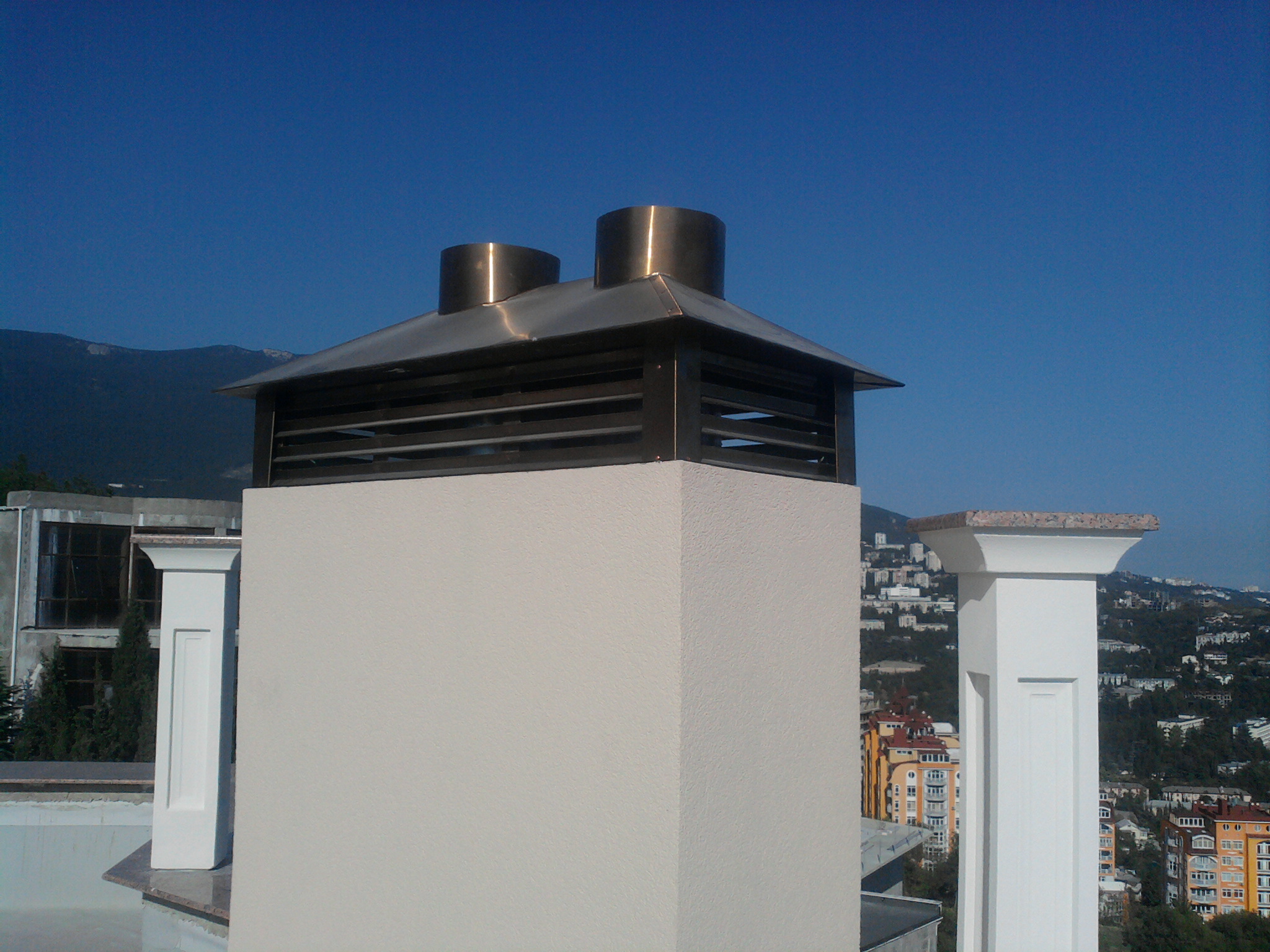

Max77 Опубліковано: 18 жовтня 2012 Поділитись Опубліковано: 18 жовтня 2012 У меня вот такой колпак решает данную проблему Посилання на коментар Поділитися на інших сайтах More sharing options...

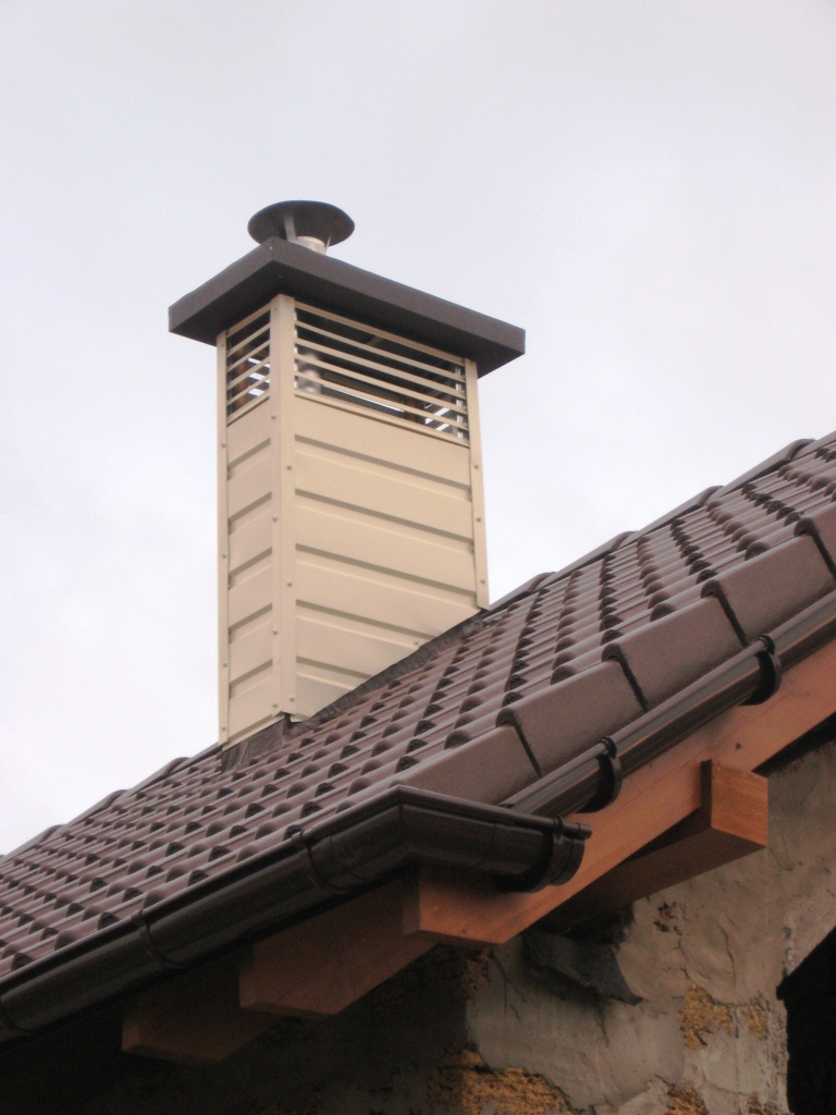

towr Опубліковано: 18 жовтня 2012 Поділитись Опубліковано: 18 жовтня 2012 Как вариант: Посилання на коментар Поділитися на інших сайтах More sharing options...
