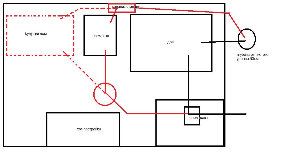

Добрый вечер!
достался огород в черте города - грех не воспользоваться подобным :)
но не все так радужно, он в глубине участка 15х35, ну и как у начинающего строителя возникают вопросы
на фото черным - стоящее на участке, сплошным красным - планируется сейчас, т.к. во времянке мне прийдется перекантовываться до весны.
вода - тянуть 20метров, два поворота загиба - полиэтилен или полипропилен (второе мне ближе, но смущают соединения каждые 4 метра :() одевать сверху канализационную трубу или утеплителя будет достаточно?
канализация - 2поворота, около 25 метров - глубина колодца в 60см от чистого уровня не позволяет сделать самотек (далее в метрах 7-ми есть колодец "врезной", но он посреди дороги и раскопать и врезаться в него - дешевле пятисекционный септик построить)
вообщем тут два варианта SAR 250-MCm10/50 или монолитный с фекальным насосом? :unknown:
и в продолжении - на выходе насоса 50мм - ставить редукцию на 110 и тянуть в земле оранжевую или так же 50-ю? но тогда чем - обычной серой канализацией или тем же полиэтиленом? :unknown:
заранее благодарю за ответы на глупые вопросы :rolleyes:
