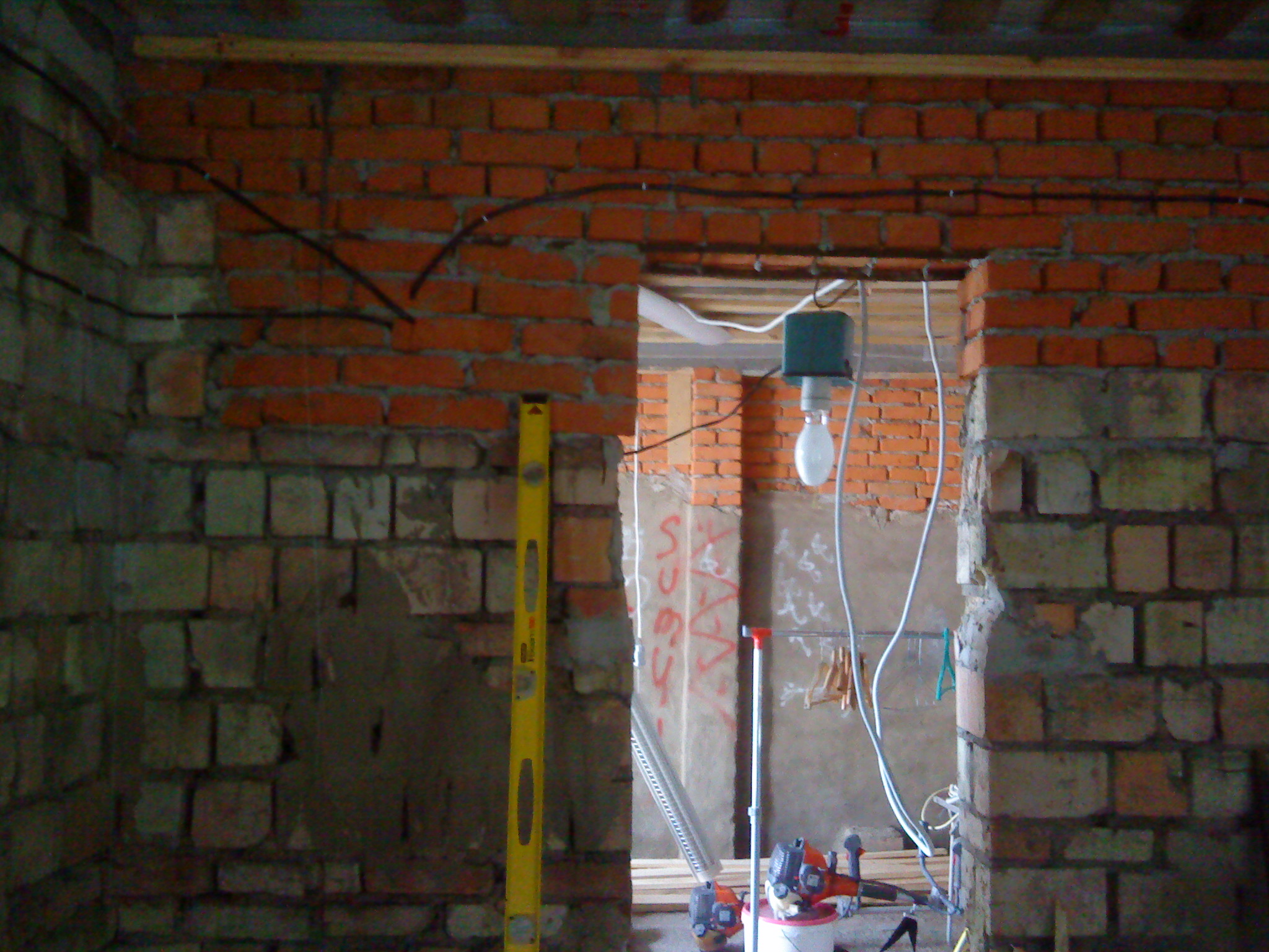

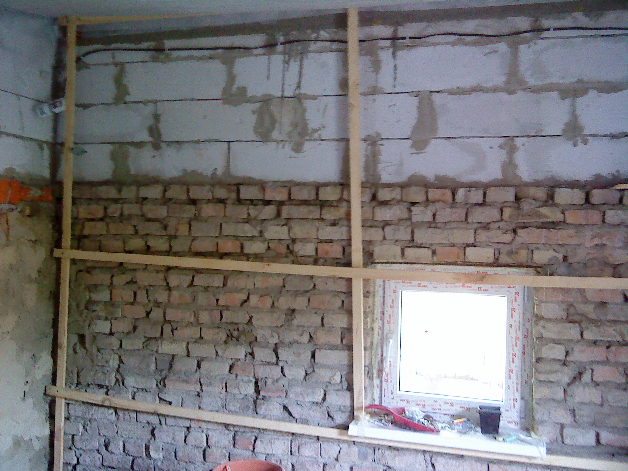

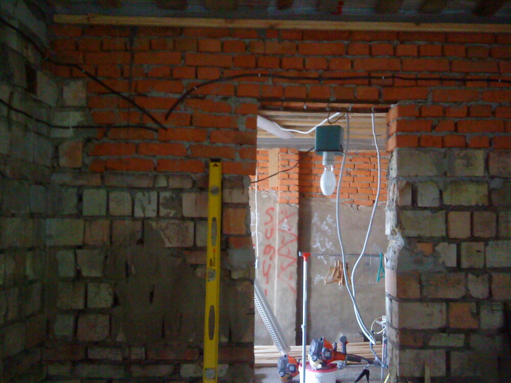

Curtis Опубліковано: 2 жовтня 2012 Поділитись Опубліковано: 2 жовтня 2012 Подскажите как сделать каркас под пластиковые панели? Купил рейки 19*40, дюбеля, саморезы, скобы, отвес, уровень. Стена очень кривая, перерыл весь интернет, везде в инструкциях показывают пример на ровной стене, к ней сразу вплотную прикручивают рейки и на них степлером бьют панели. Без понятия каким образом сделать этот каркас, с чего начинать? У кого есть опыт, поделитесь! Начал с самой маленькой стены(3,45*2,85), прибил 2 рейки вертикально по углам по отвесу ( ровно не получилось ) и между ними начал сбивать поперечные горизонтальные рейки, все коряво и очень хлипко. Пошел к противоположенной стене, с другим подходом. Под потолком на саморезы прикрутил горизонтально верхнюю рейку, по краям натянул нитку и методом отпускания саморезов и подкладывания щепок выровнял её. Способ очень трудоемкий, результат лучше, но все равно не то. Посилання на коментар Поділитися на інших сайтах More sharing options...
