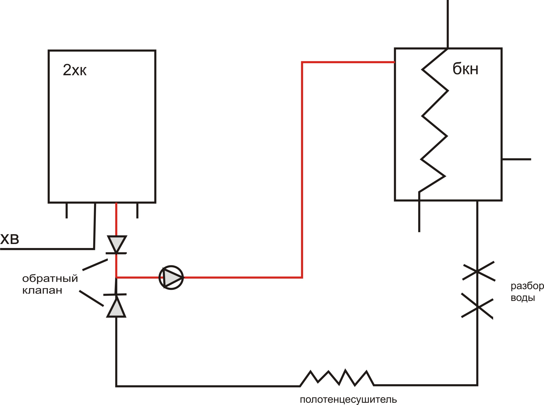

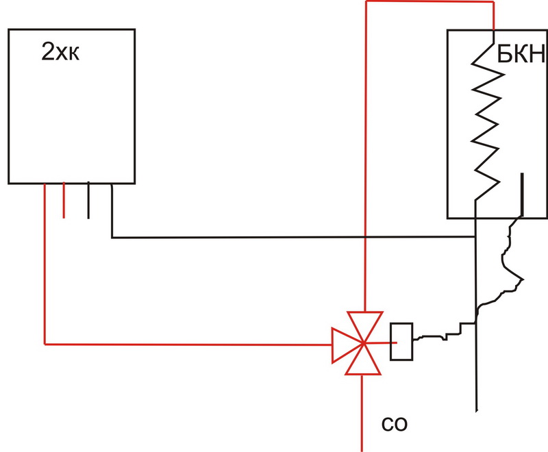

шосс Опубліковано: 1 жовтня 2012 Поділитись Опубліковано: 1 жовтня 2012 Прошу прощения у модераторов если я дублирую тему. Нигде не нашел однозначного ответа на вопрос....может ли все -таки бойлер косвенного нагрева работать с двухконтурным котлом.Так случилось,что у меня есть газовый котел Ariston EGIS PLUS 24сF и бойлер Галмет 120 литров...Прошу высказаться .правильно ли я мыслю.. Посилання на коментар Поділитися на інших сайтах More sharing options...

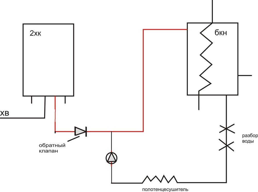

шосс Опубліковано: 1 жовтня 2012 Автор Поділитись Опубліковано: 1 жовтня 2012 И гвс с циркуляцией... Посилання на коментар Поділитися на інших сайтах More sharing options...
murava Опубліковано: 1 жовтня 2012 Поділитись Опубліковано: 1 жовтня 2012 Схематически оно правильно, но увязка автоматики будет требовать взятия себя левой рукой за правое ухо. Посилання на коментар Поділитися на інших сайтах More sharing options...
шосс Опубліковано: 1 жовтня 2012 Автор Поділитись Опубліковано: 1 жовтня 2012 чет я не догнал..... Посилання на коментар Поділитися на інших сайтах More sharing options...
О_ВК Опубліковано: 1 жовтня 2012 Поділитись Опубліковано: 1 жовтня 2012 И гвс с циркуляцией... Так правильнее Посилання на коментар Поділитися на інших сайтах More sharing options...
шосс Опубліковано: 2 жовтня 2012 Автор Поділитись Опубліковано: 2 жовтня 2012 согласен...спасибо,а то я уже хотел котел менять.. Посилання на коментар Поділитися на інших сайтах More sharing options...
