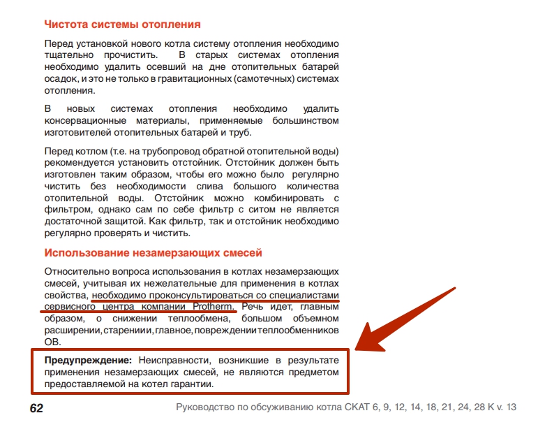

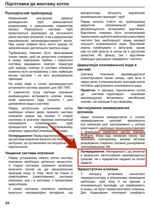

Он меня скинул с гарантии за то, что в системе незамерзайка вместо воды, мол котёл принимает только воду, а потом удивлялся, когда я ему в оф. инструкции показывал, что незамерзайка разрешена (правда, только конкретная, и у нас в стране не продаётся, поэтому мне за снятие с гарантии предъявить нечего)
Что именно значит "скинул с гарантии", как это выглядит документально?
Что за инструкция у Вас?
В украинской версии официальной инструкции, и в русской версии сервисной инструкции указано, что на счет незамерзайки необходимо предварительно консультрироваться с сервисным центром Протерм.
1243658661_354.jpg.a7c1d845957aa36145e4177ad3ec7d48.jpg 348297411_.jpg.eec2f2716f7ed885a1d190a569d64f2d.jpg
При этом указано, что повреждения возникшие в результате использования незамерзайки не являются гарантийными.
Все зависит от того что Вы вкладываете в определение "снятие с гарантии".
Поскольку с учетом вышеизложенного, Вам может быть отказано в гарантийном устранении повреждений возникших в результате использования незамерзайки.
И нигде не указано что Вам может быть отказано в гарантийном устранении повреждений которые НЕ связаны с использованием незамерзайки, например выход из строя реле, и т.п.

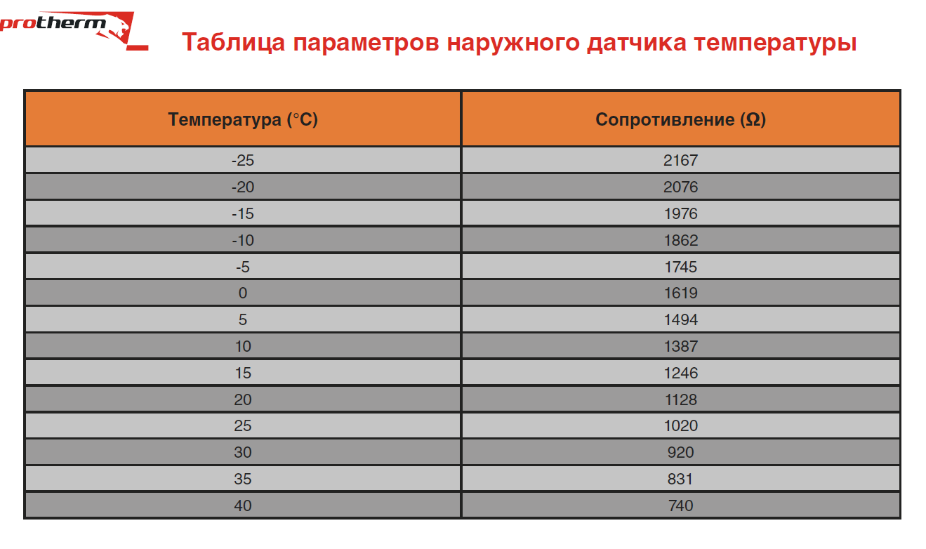

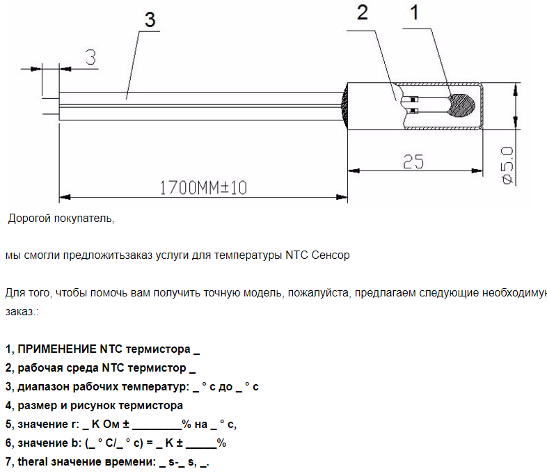

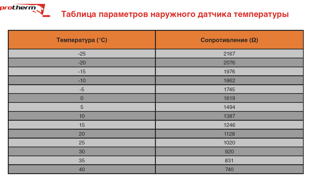

Здравствуйте.
Пытаюсь заказать у китайцев датчик, что бы читал уличную температуру.
Прошу помощи сформулировать запрос.
Не знаю что писать в пункте 6 и 7.
1, ПРИМЕНЕНИЕ NTC термистора _ outdoors sensor
2, рабочая среда NTC термистор _outdoors sensor
3, диапазон рабочих температур: -25 ° c до 40 ° c
4, размер и рисунок термистора - no matter
5, значение r:
2167 Ом ± 1% на -25 ° c,
2076 Ом ± 1% на -20 ° c,
1862 Ом ± 1% на -10 ° c,
1619 Ом ± 1% на 0 ° c,
1387 Ом ± 1% на 10 ° c,
1128 Ом ± 1% на 20 ° c,
920 Ом ± 1% на 30 ° c,
740 Ом ± 1% на 40 ° c,
6, значение b: (_ ° C/_ ° c) = _ K ± _____%
7, theral значение времени: _ s-_ s, _.
Думаю достаточно перевести для них таблицу соответствия температур-сопротивление. И указать что остальное не имеет значения.

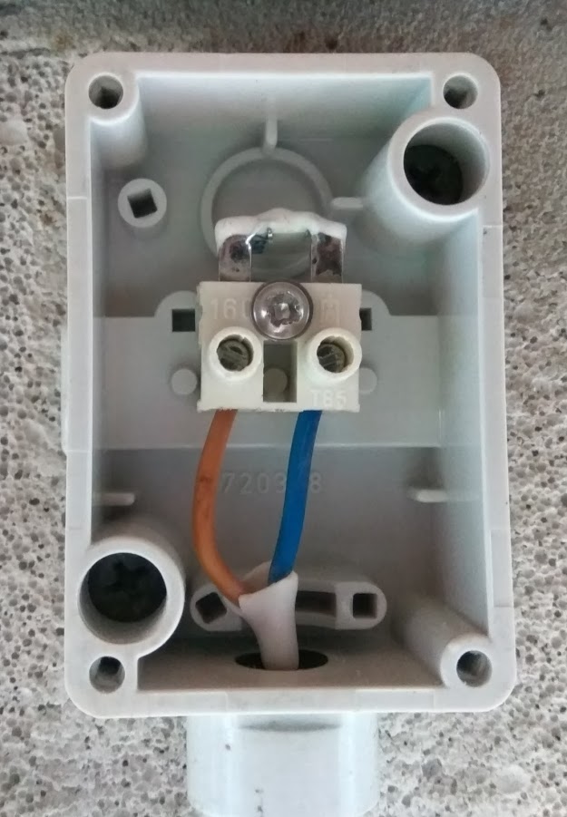

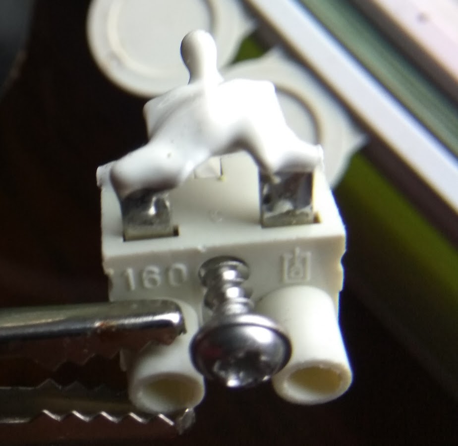

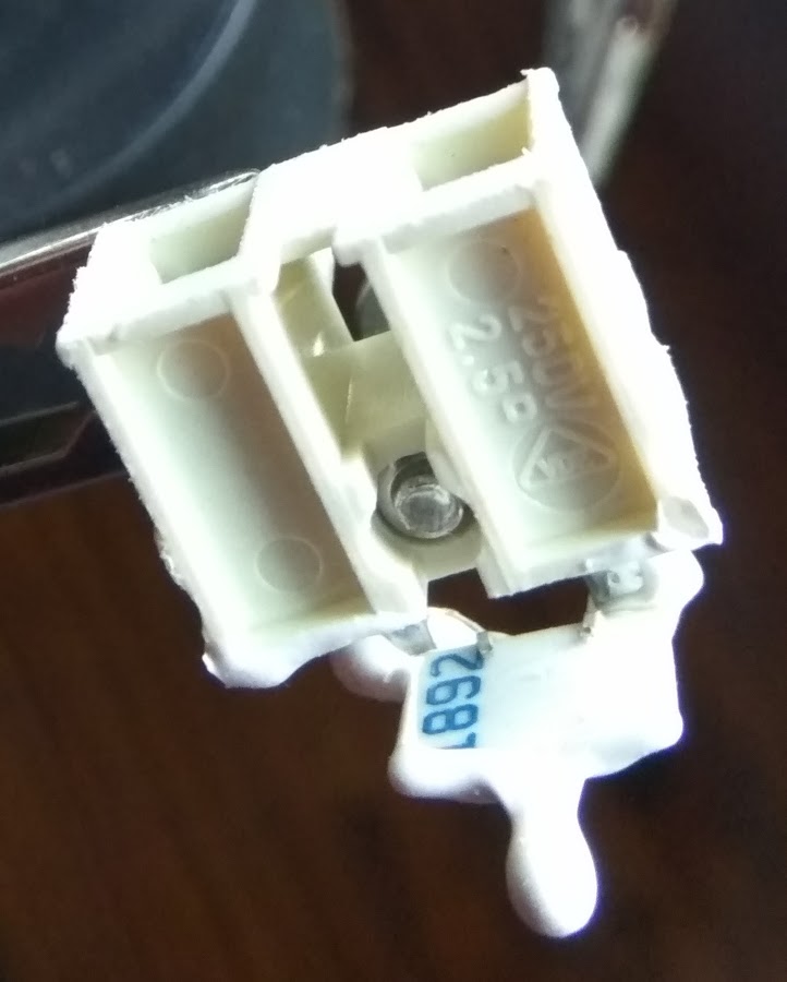

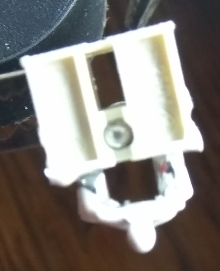

Вот фото моего датчика.
IMG_20171127_132209.thumb.jpg.801ae760a2884dfef58a8c54e338f9fb.jpg IMG_20171127_132147.thumb.jpg.6721f148807053d16b244cfccf9e6515.jpg IMG_20171127_132121.thumb.jpg.5725c8fc352b0a7e9b1ddf0f601dd8c5.jpg IMG_20171127_132526.thumb.jpg.c0c052fb9109b3f4a99e2d3fb01a43f8.jpg
Змінено користувачем Dmode
...Пытаюсь заказать у китайцев датчик, что бы читал уличную температуру...
2, рабочая среда NTC термистор _outdoors sensor...
На фото очень похоже на выносной датчик для бойлера косвенного нагрева...
...Вот фото моего датчика...
А у Вас не оригинальный? Мне сервисант говорил, что кроме оригинального для Ската фиг какой подойдёт...
Ну а пока заказ едет можете с такими экспериментировать...
www.rcscomponents.kiev.ua/catalog/termistory/163
