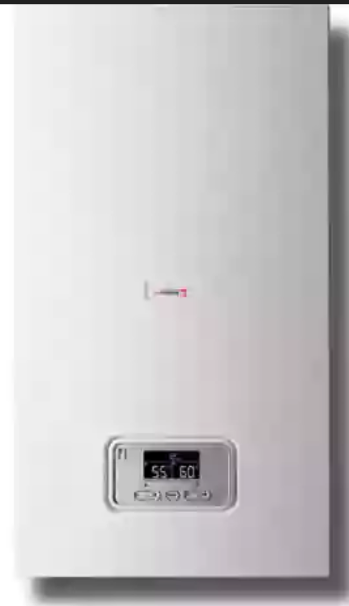

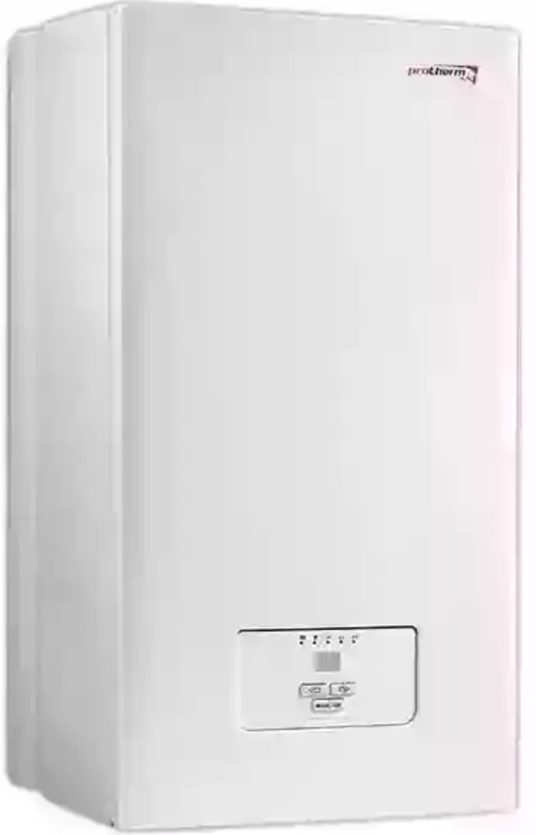

wins Опубліковано: 20 квітня 2019 Поділитись Опубліковано: 20 квітня 2019 В сети есть два изображения скат протерма. С дисплеем побольше, как на офсайте, я так понимаю новая модель? Посилання на коментар Поділитися на інших сайтах More sharing options...
mib Опубліковано: 20 квітня 2019 Поділитись Опубліковано: 20 квітня 2019 я так понимаю новая модель? да 14я версия, там из новинок ебус появился ну и экранчик и вроде как подачу и обратку местами поменяли, что не есть хорошо ((( 2 Посилання на коментар Поділитися на інших сайтах More sharing options...

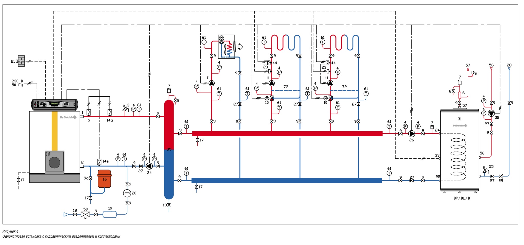

StNick Опубліковано: 29 травня 2019 Поділитись Опубліковано: 29 травня 2019 А можно к СКАТ подключить внешний насос загрузки бойлера, который будет уплавляться по датчику NTC? Если да то на какие клеммы? Бойлер Drazice OKCE 100 NTR/2,2kW (Я не хочу использовать Fugas и встроенный насос котла) Посилання на коментар Поділитися на інших сайтах More sharing options...
Сергей 31 Опубліковано: 29 травня 2019 Поділитись Опубліковано: 29 травня 2019 (Я не хочу использовать Fugas и встроенный насос котла) Будите первым. Напишите, что у Вас получилось? Посилання на коментар Поділитися на інших сайтах More sharing options...
StNick Опубліковано: 29 травня 2019 Поділитись Опубліковано: 29 травня 2019 Будите первым. Напишите, что у Вас получилось? в чем подвох? Посилання на коментар Поділитися на інших сайтах More sharing options...
Сергей 31 Опубліковано: 29 травня 2019 Поділитись Опубліковано: 29 травня 2019 в чем подвох? Нет подвоха, Вы действительно первый. Посилання на коментар Поділитися на інших сайтах More sharing options...
StNick Опубліковано: 29 травня 2019 Поділитись Опубліковано: 29 травня 2019 Нет подвоха, Вы действительно первый. Вы имеете в виду в связке со Скатом или вообще? Альбом типовых технических решений с водогрейными котлами De Dietrich Посилання на коментар Поділитися на інших сайтах More sharing options...
Сергей 31 Опубліковано: 29 травня 2019 Поділитись Опубліковано: 29 травня 2019 Вы имеете в виду в связке со Скатом или вообще? Ну а Вы как задали вопрос? (БКН и СКАТ) Посилання на коментар Поділитися на інших сайтах More sharing options...
StNick Опубліковано: 29 травня 2019 Поділитись Опубліковано: 29 травня 2019 Ну а Вы как задали вопрос? (БКН и СКАТ) А вы не могли бы развернуто ответить почему это не возможно? Посилання на коментар Поділитися на інших сайтах More sharing options...
Сергей 31 Опубліковано: 29 травня 2019 Поділитись Опубліковано: 29 травня 2019 А вы не могли бы развернуто ответить почему это не возможно? Сам я такого не пробовал, а копать схемы, звонить на сервис, уточнять моменты подключения и реакцию мозгов котла, мне лень. 1 Посилання на коментар Поділитися на інших сайтах More sharing options...
StNick Опубліковано: 29 травня 2019 Поділитись Опубліковано: 29 травня 2019 Сам я такого не пробовал, а копать схемы, звонить на сервис, уточнять моменты подключения и реакцию мозгов котла, мне лень. Пообщался только что с Валерием Николаевичем, в общем убедил он меня что не будет оно так работать с этим котлом. Но кроме Fugas(Аквакомплект) варианты есть:D, правда дорого Посилання на коментар Поділитися на інших сайтах More sharing options...
