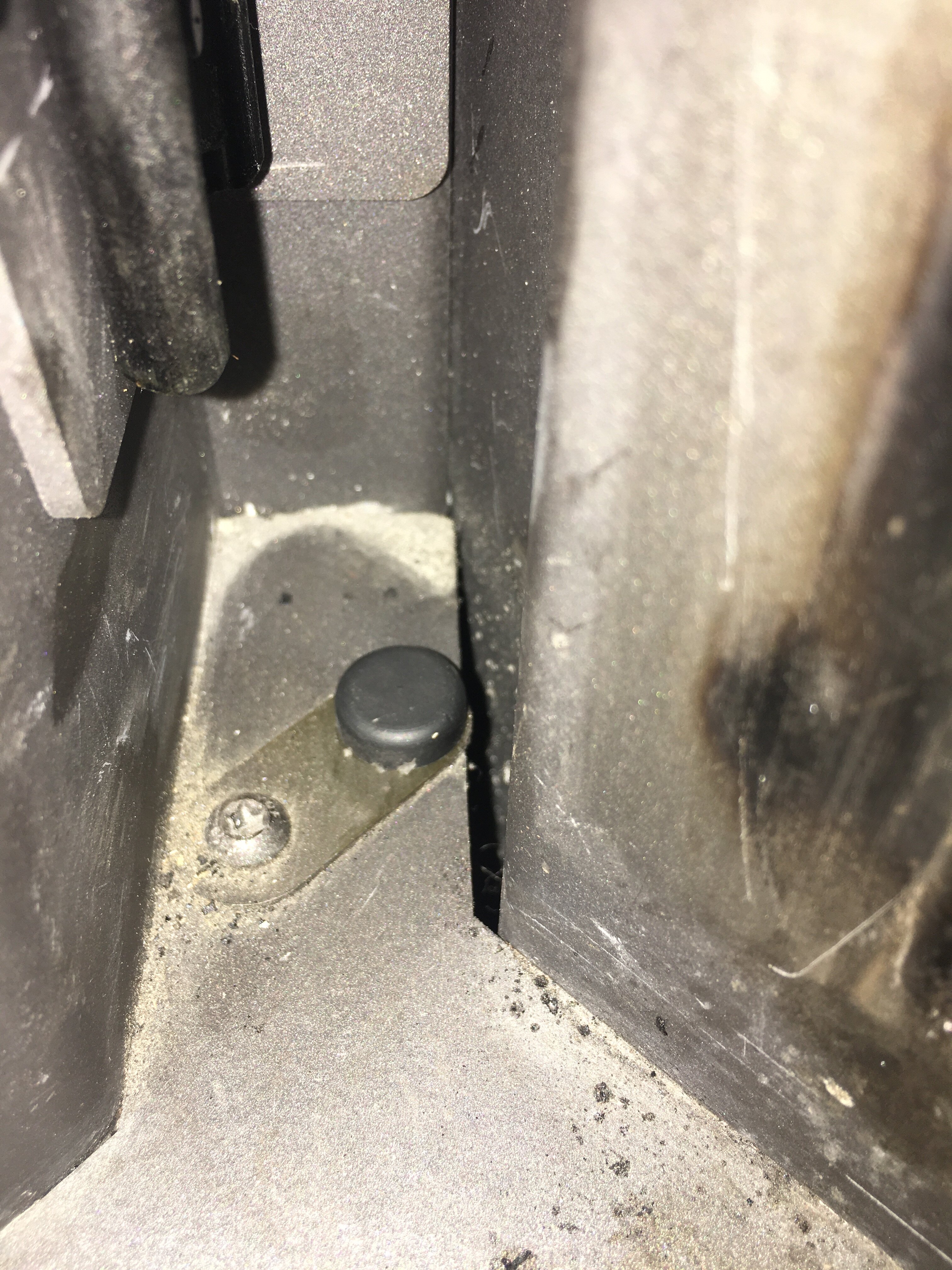

Музей Опубліковано: 9 січня 2021 Поділитись Опубліковано: 9 січня 2021 (змінено) Всем привет! Есть проблема с топкой Austroflamm 89x49 S. Установлена в 2016-м. Топка регулярно чистится. Обращаемся с ней бережно. Используем практически ежедневно, загружаем в соответствии с инструкцией. В этом сезоне дверца плохо фиксируется в верхнем положении. Она слегка опускается. Вроде не критично, но сейчас заметили, что и в закрытом состоянии дверца недозакрыта. Зазор порядка 4-6мм. При горизонтальном открывании для чистки, верхняя часть дверцы затирает верх корпуса. Не знаю, где искать причину. Может, где угли попали в механизм? Поговорила с установщиками, жду их с понедельника, но после слов "погуглю, в чем может быть проблема", мой оптимизм касательно их комптентности слегка померк. У кого есть такой опыт или идеи какие винтики надо покрутить? Змінено 9 січня 2021 користувачем Музей Посилання на коментар Поділитися на інших сайтах More sharing options...
bampo Опубліковано: 9 січня 2021 Поділитись Опубліковано: 9 січня 2021 судя по своему механизму закрывания, а у меня топка проще, с обычной дверкой. Без полной разборки, ревизии и смазки механизма не обойтись, +последующая регулировка, и руки у разбирающего, должны быть о-очень прямые. Смазка, типа такой:KROON OIL COPPER+PLUS. 1 Посилання на коментар Поділитися на інших сайтах More sharing options...
Музей Опубліковано: 15 січня 2021 Поділитись Опубліковано: 15 січня 2021 Отчитаюсь о сути проблемы с топкой. Резиновая заглушка выпала из гнезда и оказалась зажатой в повернутом положении, препятствуя полному опусканию дверцы. Она на фото. Ремонт вылился в обычную чистку самой топки. 2 Посилання на коментар Поділитися на інших сайтах More sharing options...
