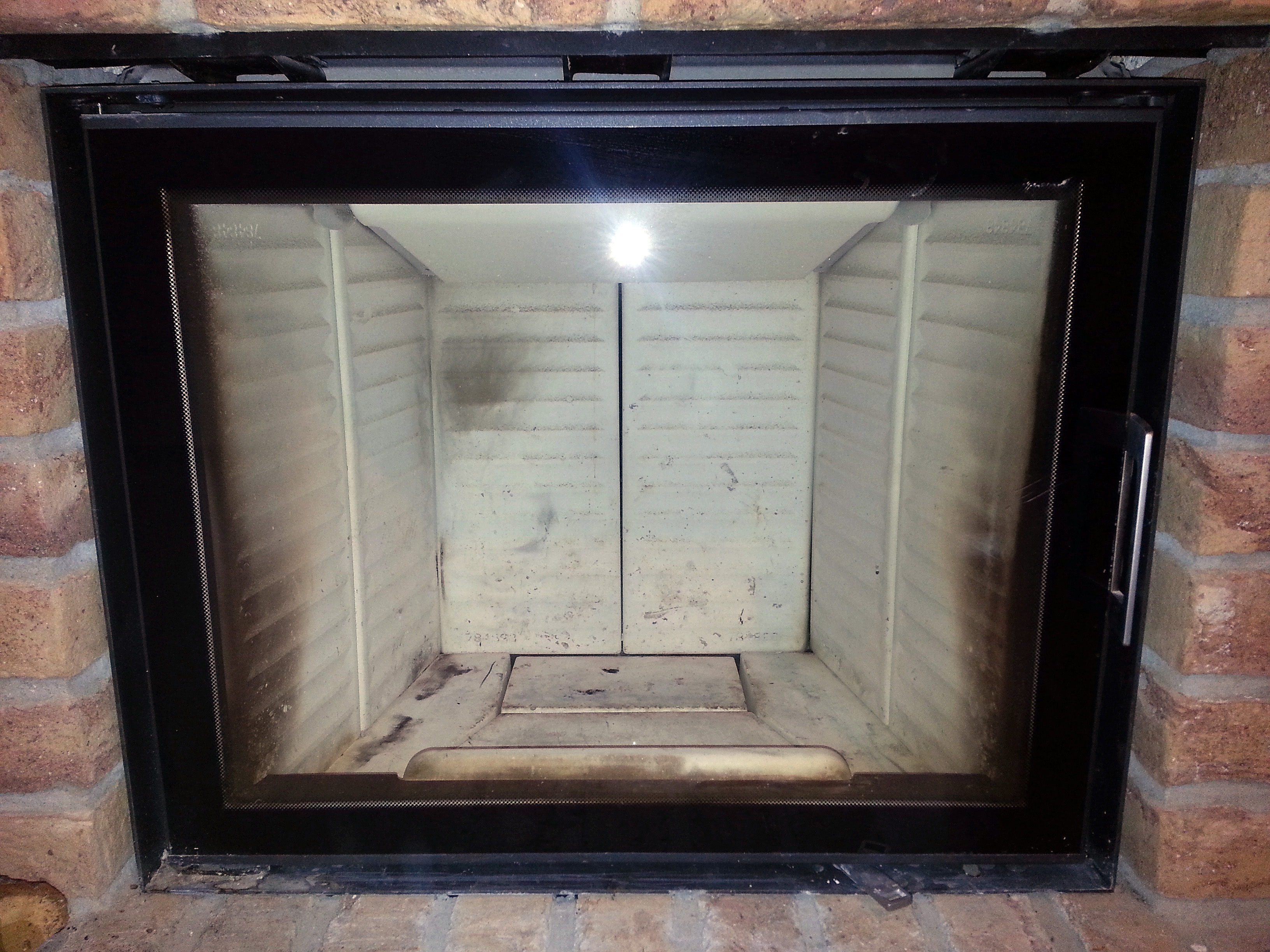

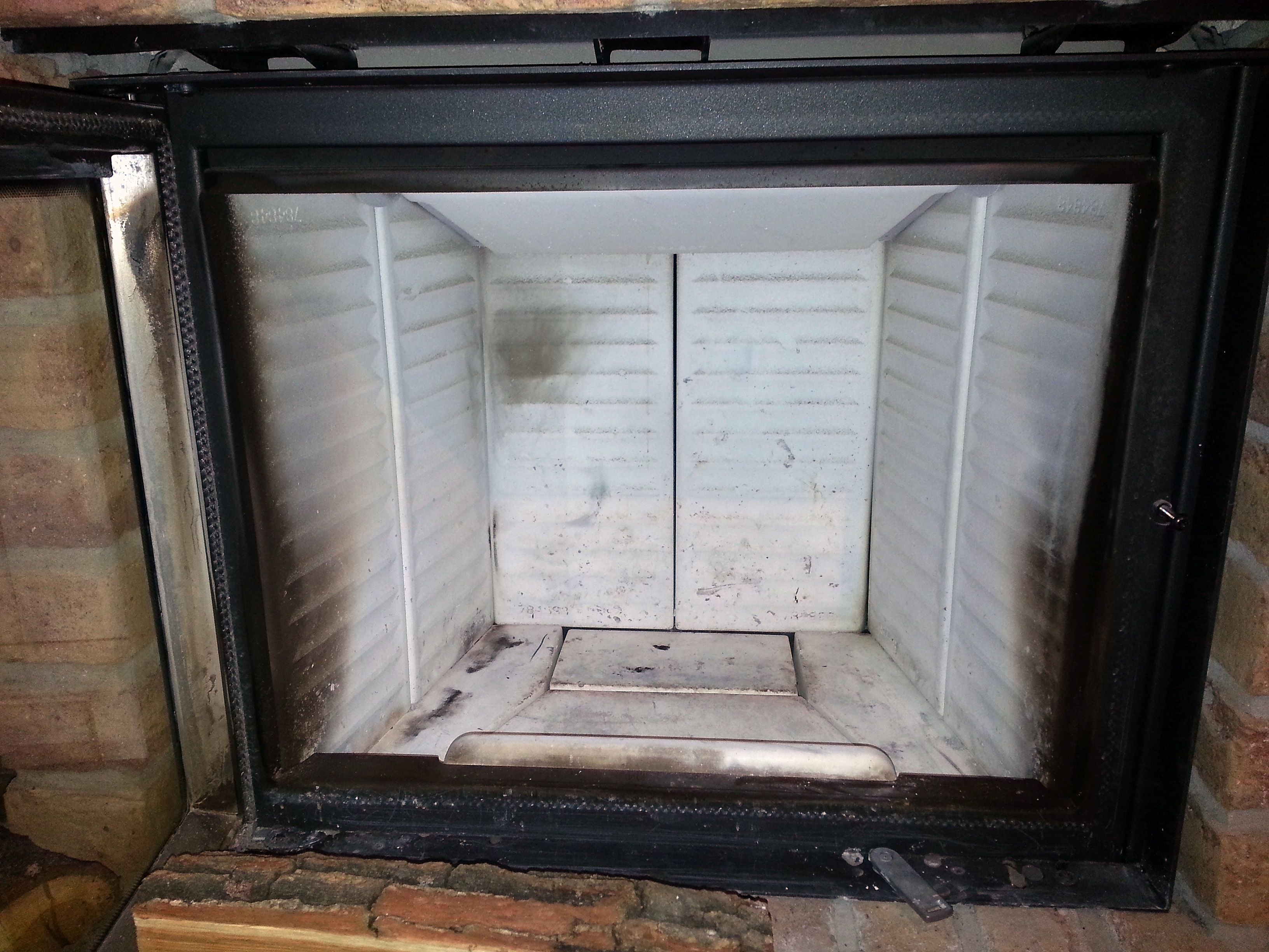

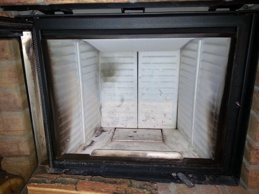

Oleg8510 Опубліковано: 9 грудня 2014 Поділитись Опубліковано: 9 грудня 2014 Это нормально что некоторые пластины керамота стали выпуклыми? Даже не знаю что сказать может они изначально такими были... Вот мои пластины:фото сделал сегодня утром с открытой дверцей и закрытой, перед этим только вытянул пылесосом пепел, и это после придушеного режима, в 10 утра камин еще был теплый-даже попадались красные угольки. Кстати рекомендую это средство для розжига-песня, с одной спички 2 Посилання на коментар Поділитися на інших сайтах More sharing options...
