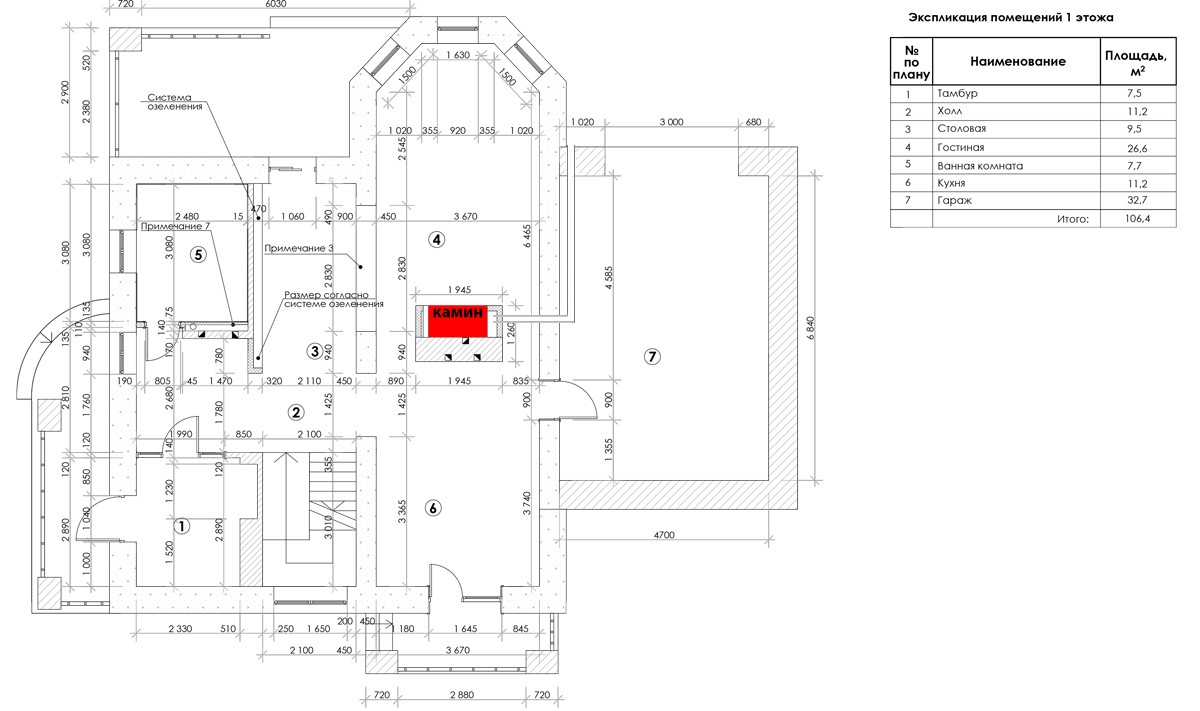

vshtark Опубліковано: 19 січня 2014 Поділитись Опубліковано: 19 січня 2014 Здравствуйте. Планирую купить топку 97x74 S, которая будет установлена в гостинной первого этажа с объемом 160м3 и соединена с открытой лестничной шахтой на второй этаж и подвал, что добавит еще около 100м3 воздуха. В доме есть принудительная приточно/вытяжная вентиляция/кондиционирование. Так получилось, что приток к камину небыл запланирован и теперь его сделать достаточно проблематично. Подскажите насколько критично в такой ситуации наличие притока для топки с улицы? Посилання на коментар Поділитися на інших сайтах More sharing options...

bampo Опубліковано: 20 січня 2014 Поділитись Опубліковано: 20 січня 2014 vshtark, для топки таких размеров, своя труба, для подвода воздуха, без вариантов, иначе поимеете агрегат для превращения дров в удобрение. Сбросьте план этажа с камином, коллективный разум поможет. Посилання на коментар Поділитися на інших сайтах More sharing options...
vshtark Опубліковано: 20 січня 2014 Поділитись Опубліковано: 20 січня 2014 vshtark, для топки таких размеров, своя труба, для подвода воздуха, без вариантов, иначе поимеете агрегат для превращения дров в удобрение. Сбросьте план этажа с камином, коллективный разум поможет. План: Единственным вариантом вижу трубу в гараж через подвал. Но под гаражем подвала нет. Посилання на коментар Поділитися на інших сайтах More sharing options...

bampo Опубліковано: 20 січня 2014 Поділитись Опубліковано: 20 січня 2014 Ну так, в чём проблема? Бросаете под полом трубу, делаете в стене эркера дыру и всё! Посилання на коментар Поділитися на інших сайтах More sharing options...
vshtark Опубліковано: 20 січня 2014 Поділитись Опубліковано: 20 січня 2014 Ну так, в чём проблема? Бросаете под полом трубу, делаете в стене эркера дыру и всё! Подвал до эркера не доходит. Вариант только под диагонали через фундамент в гараж выходить. Посилання на коментар Поділитися на інших сайтах More sharing options...
bampo Опубліковано: 20 січня 2014 Поділитись Опубліковано: 20 січня 2014 набросайте схему, где в гараже выйдет, на какой высоте от пола гаража? Посилання на коментар Поділитися на інших сайтах More sharing options...
vshtark Опубліковано: 20 січня 2014 Поділитись Опубліковано: 20 січня 2014 набросайте схему, где в гараже выйдет, на какой высоте от пола гаража? Выйдет прямо там где вы и нарисовали, только поворачивать и выводить на фасад не буду, в гараже и так есть приток с улицы. Посилання на коментар Поділитися на інших сайтах More sharing options...
usanin_n Опубліковано: 20 січня 2014 Поділитись Опубліковано: 20 січня 2014 Учтите, что выбранная вами топка имеет подвод воздуха ф150 мм, а не 100 как вам советовали Уменьшать этот размер НЕЛЬЗЯ 1 Посилання на коментар Поділитися на інших сайтах More sharing options...
GIM Опубліковано: 20 січня 2014 Поділитись Опубліковано: 20 січня 2014 Трубу можно вести под потолком? Лучше под потолком большего диаметра,чем по полу меньшего.Топка герметичная,будет сосать и сверху.Как крайний вариант иногда воздух берут с вентканалов. Посилання на коментар Поділитися на інших сайтах More sharing options...
bampo Опубліковано: 20 січня 2014 Поділитись Опубліковано: 20 січня 2014 Учтите, что выбранная вами топка имеет подвод воздуха ф150 мм, а не 100 как вам советовали Уменьшать этот размер НЕЛЬЗЯ Согласен, отчасти, у меня АФ 75х57, рекомендовано 125, проложена 110-я каналья, её, в моём случае(не знаю, какая у vshtark высота дымохода, диаметр, расположение относительно конька среза дымохода, утепление после выхода из условно-теплой зоны) хватает с избытком, правда и длина всего три метра. Добавлено через 8 минут Выйдет прямо там где вы и нарисовали, только поворачивать и выводить на фасад не буду, в гараже и так есть приток с улицы. в гараж выводить не рекомендую, сильно охладите гараж и смежную с домом стену, у меня дом примерно аналогичной конфигурации, выводите так, как я Вам нарисовал, закроете спецприблудой в цвет фасада и не будет проблем с тягой. 1 Посилання на коментар Поділитися на інших сайтах More sharing options...

Каминофф Опубліковано: 21 січня 2014 Автор Поділитись Опубліковано: 21 січня 2014 Согласен, отчасти, у меня АФ 75х57, рекомендовано 125, проложена 110-я каналья, её, в моём случае(не знаю, какая у vshtark высота дымохода, диаметр, расположение относительно конька среза дымохода, утепление после выхода из условно-теплой зоны) хватает с избытком, правда и длина всего три метра. Был эксперимент: подключили Austroflamm 97*74 к существующему подводу 100мм и при 12м дымохода не работала, меняли на 150мм!!! Посилання на коментар Поділитися на інших сайтах More sharing options...
