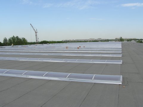

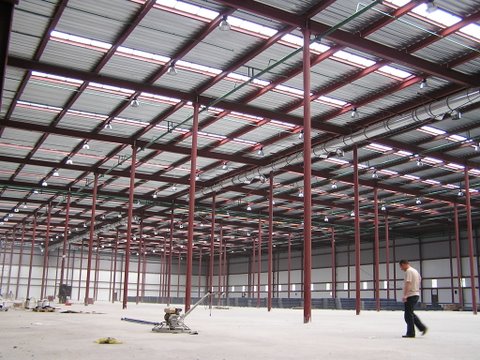

Да не нужен Заказчику прозрачный фонарь. Он, насколько я понимаю, птичек,звезды и газеты читать через это изделие не собирается.Ему нужен световой проем.И для его задачи 75 или 80% светопропускания рояли не играет.
Фото обьекта внутри (при выключенном освещении) и снаружи.
честно говоря с этим я какраз и не разобрался :unknown:
в принципе хотелось конечно детализировать обьекты (небо,звезды ,птички)
но зачем я еще не понял ))) ведь есть еще 170 кв.м плоской крышы
