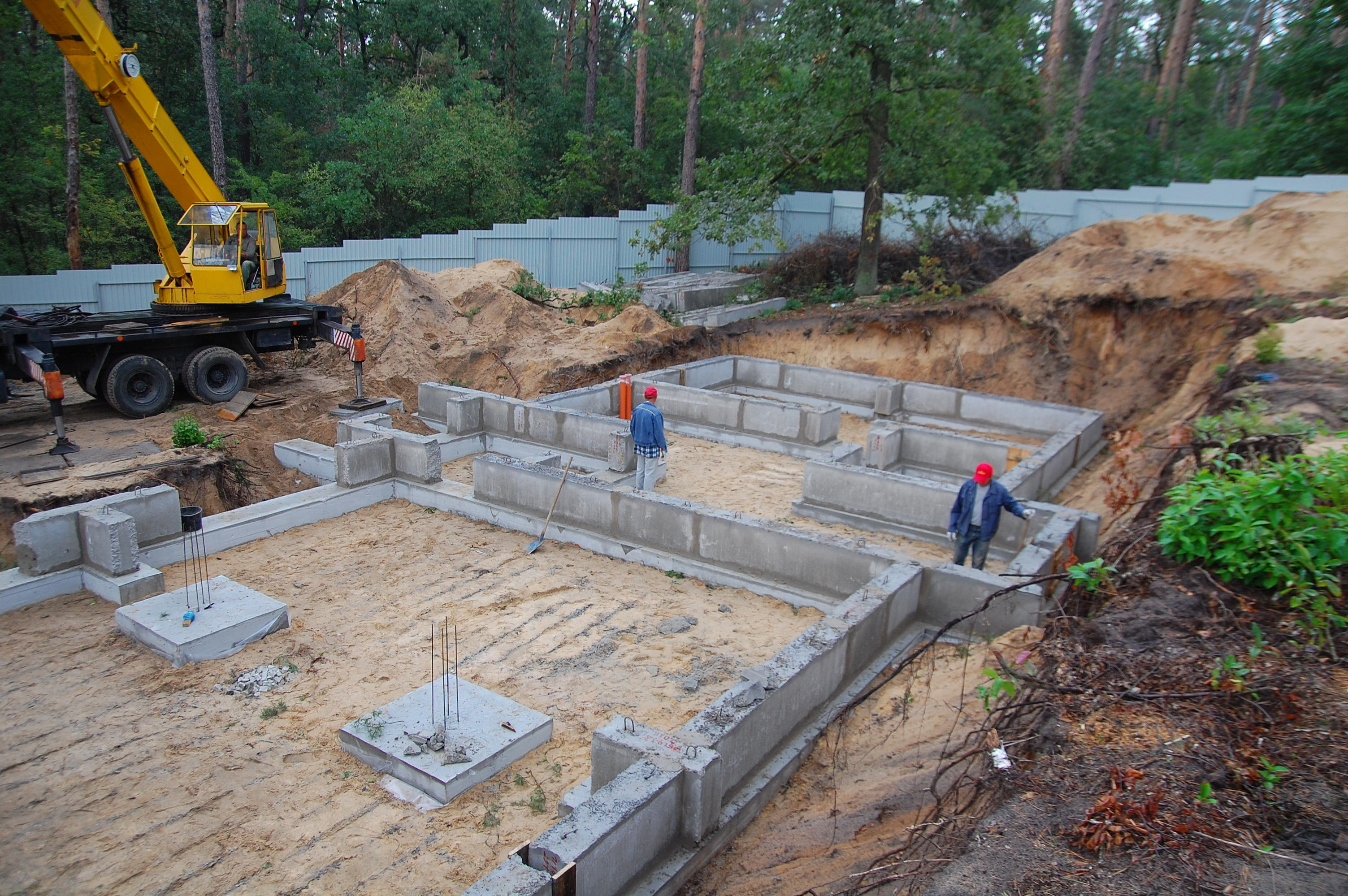

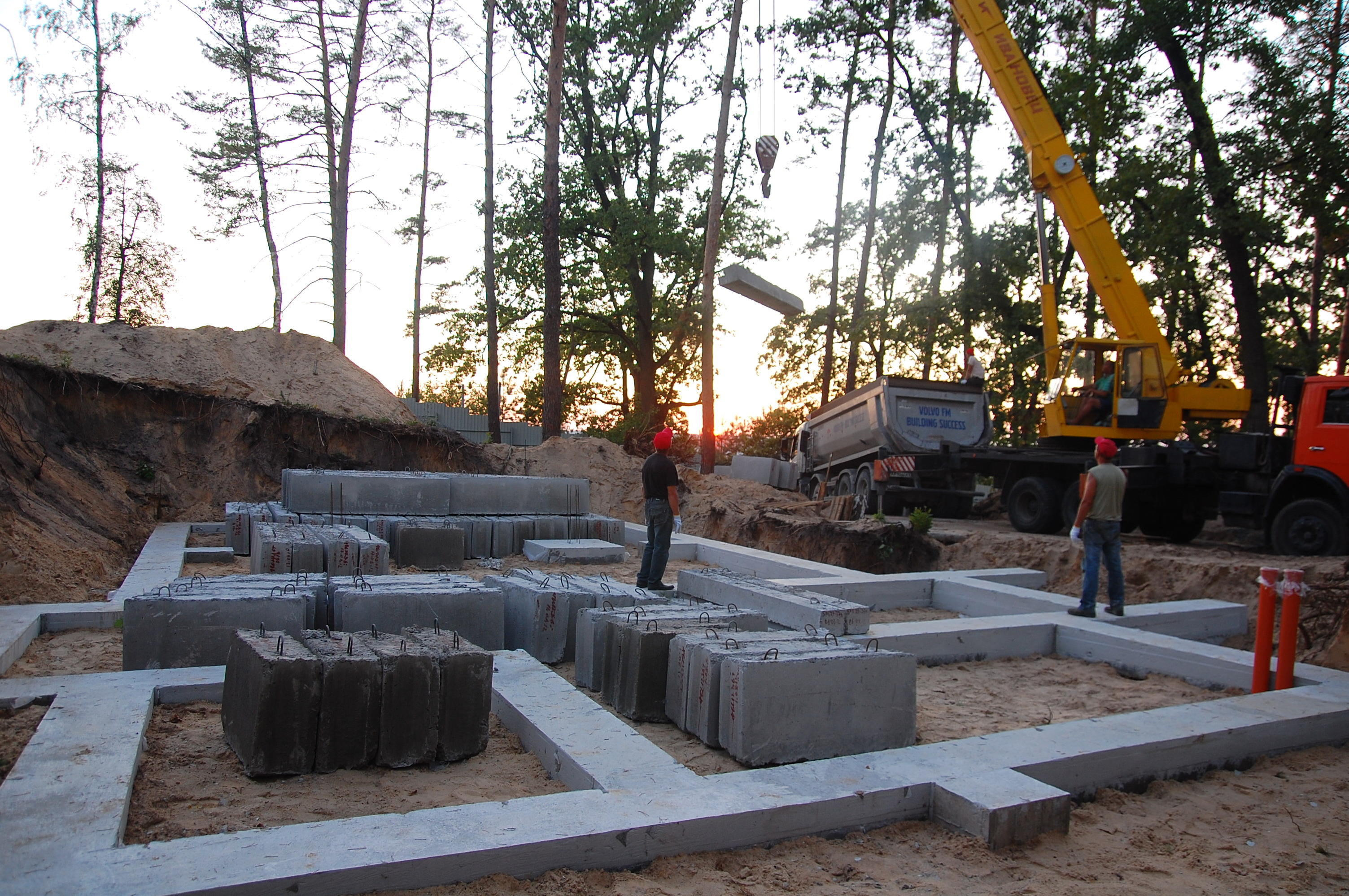

irina1969 Опубліковано: 3 жовтня 2012 Поділитись Опубліковано: 3 жовтня 2012 (змінено) P.S. то Ви такі вже зробили геологію в "канадской деревне"? ага, мы уже и цоколь закончили..когда копали котлован, то данные полностью совпали с данными из отчета...а копать у нас было что ДБН А.2.1-1-2008 п.1.8 конечно очень важен, но я исхожу из реалий Змінено 3 жовтня 2012 користувачем irina1969 Посилання на коментар Поділитися на інших сайтах More sharing options...
Владимир В. Опубліковано: 3 жовтня 2012 Поділитись Опубліковано: 3 жовтня 2012 ...а копать у нас было что Фугасы времён ВОВ ? ....Эх...пропустили: говорил другу, с пол века назад: копай глубже...:D Посилання на коментар Поділитися на інших сайтах More sharing options...
