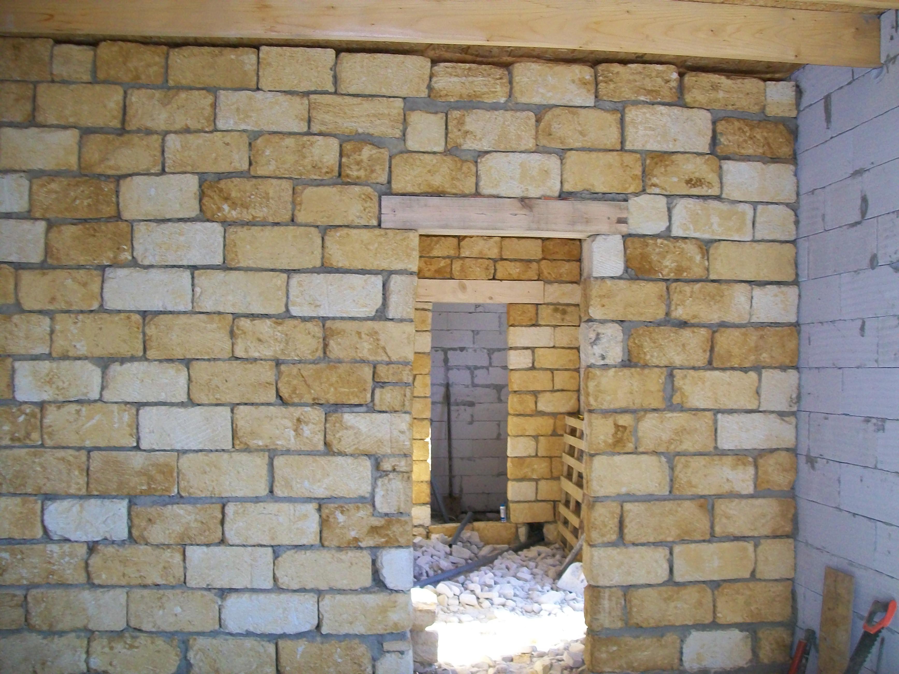

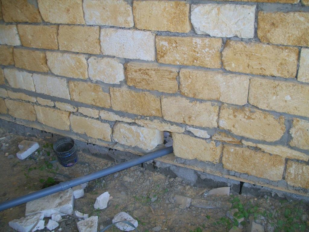

AНДРЮША Опубліковано: 12 червня 2013 Автор Поділитись Опубліковано: 12 червня 2013 Наконец закончилась эпопея с внутренними стенами. Далее по плану прокладка канализации и обратная засыпка. Одновременно занимаюсь подключением газа - это к тому, что некоторые задаются вопросом когда начинать. Вполне реально на этапе коробки. Пока понял для себя следующее: есть два варианта подключения - стандартный, когда от вас до трубы не более 25м; не стандартный, когда больше. По стандарту вы платите 9,5т гривен и вам делают проект+подключение с материалами, причем не важно проходит труба в 25м или в одном метре от вашего дома. Не стандарт подразумевает оплату за два проекта (наружные и внутренние сети) + работы и материалы по прейскуранту за каждый метр. Еще не маловажный момент, счетчик ставится только на заборе, за пределами участка. В моем случае, так как газ будет подводиться от соседей, труба пройдет сначала мимо дома на фасад забора, там установят счетчик, потом вернется ко мне в дом, т.е. я попаду на лишних 20-25м трубы, стоек и работы. 3 Посилання на коментар Поділитися на інших сайтах More sharing options...

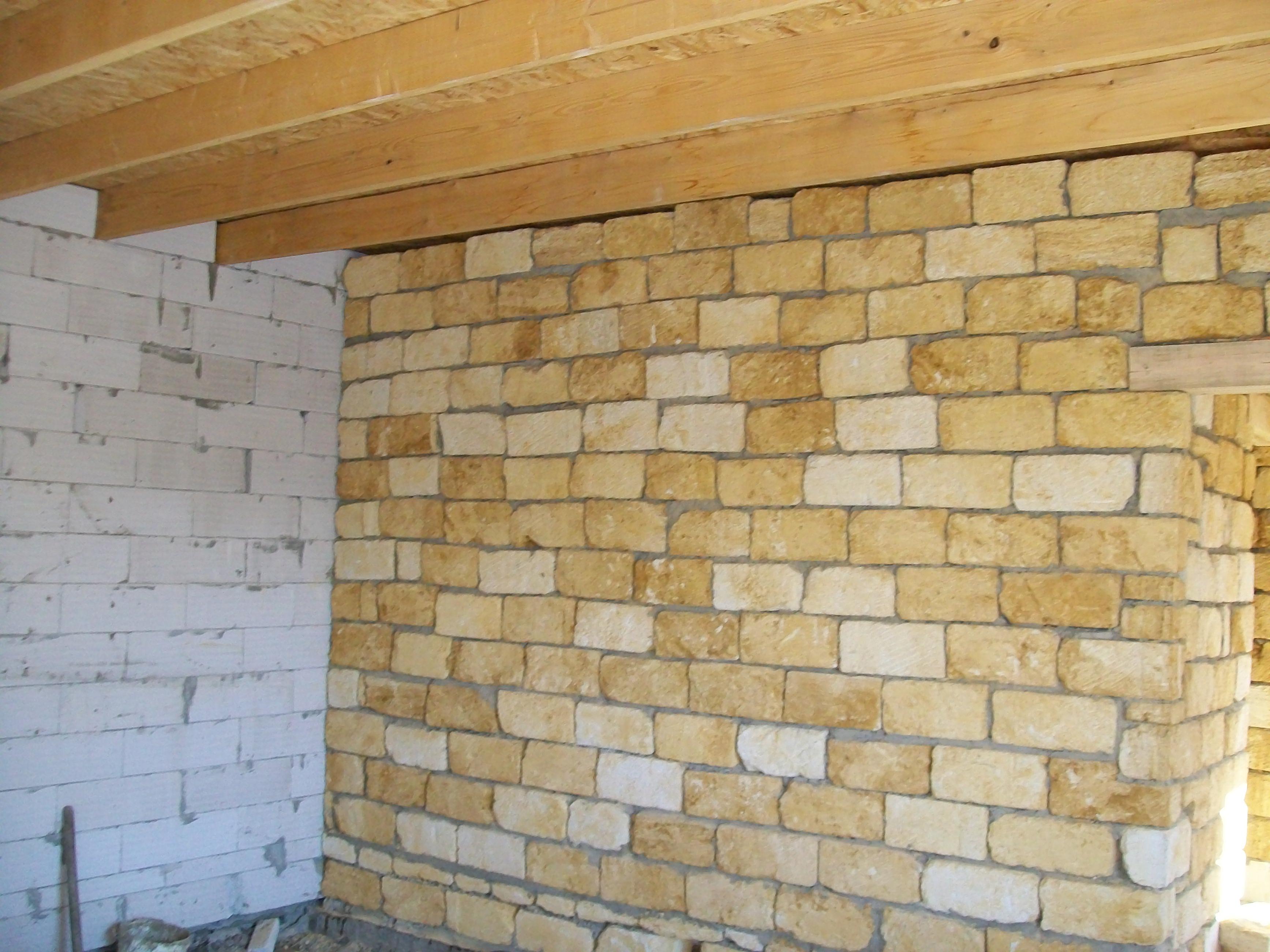

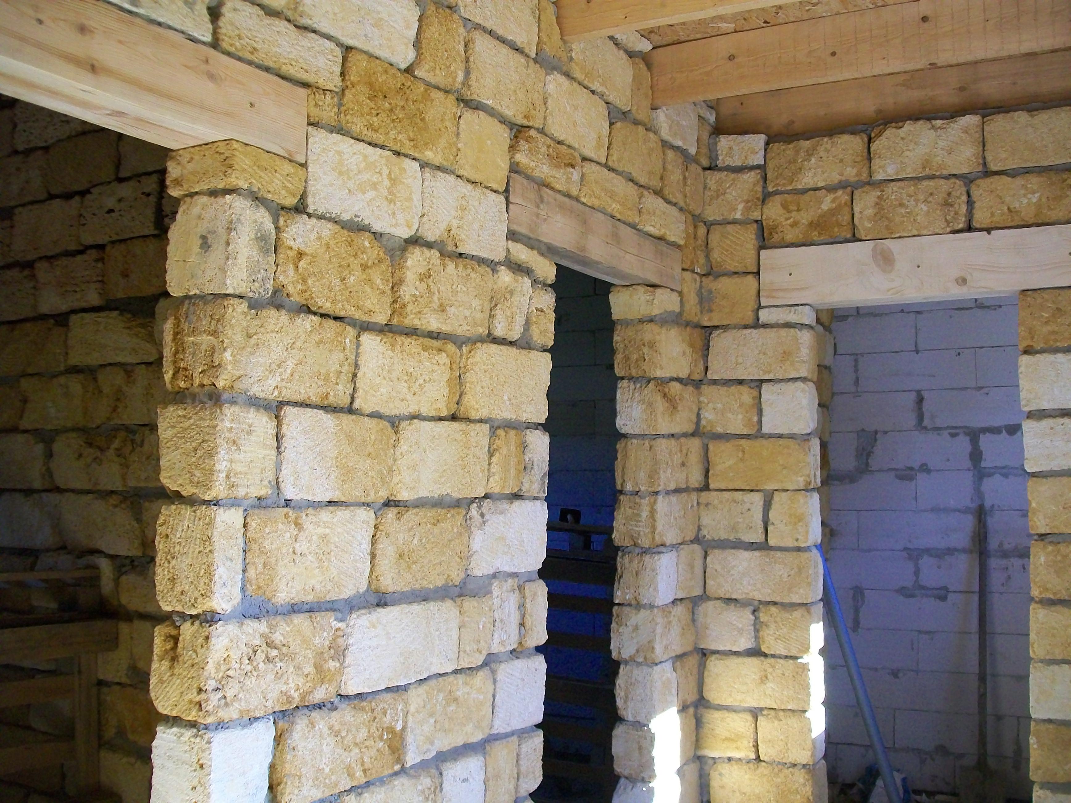

паша54 Опубліковано: 13 червня 2013 Поділитись Опубліковано: 13 червня 2013 Симпатично стены из ракушняка смотрятся. Только швы надо как то обыграть , а то в близи не очень выглядят , да и лишние пылесборники при дальнейшей эксплуатации. Посилання на коментар Поділитися на інших сайтах More sharing options...
AНДРЮША Опубліковано: 13 червня 2013 Автор Поділитись Опубліковано: 13 червня 2013 Швы будут затираться чем то белым (цементом или шпатлевкой). Поэтому я специально выбирал раствор из шва, по идеи стена должна быть ровной. Посилання на коментар Поділитися на інших сайтах More sharing options...
паша54 Опубліковано: 13 червня 2013 Поділитись Опубліковано: 13 червня 2013 Швы будут затираться чем то белым (цементом или шпатлевкой). Поэтому я специально выбирал раствор из шва, по идеи стена должна быть ровной. Ровной - это понятно. Главное что б фактура и натуральность осталась. Мне очень нравится. Для Сибири это вообще экзотика. Посилання на коментар Поділитися на інших сайтах More sharing options...
AНДРЮША Опубліковано: 13 червня 2013 Автор Поділитись Опубліковано: 13 червня 2013 Будете у нас на Колыме...(с) У нас этого гуталина (с). Сегодня развел каналью, можно хоронить (засыпать). Сегодня же написал заяву на подсоединение к газу и сразу же отслюнявил первые гроши - 480грн. на изготовление ТУ. Посилання на коментар Поділитися на інших сайтах More sharing options...
