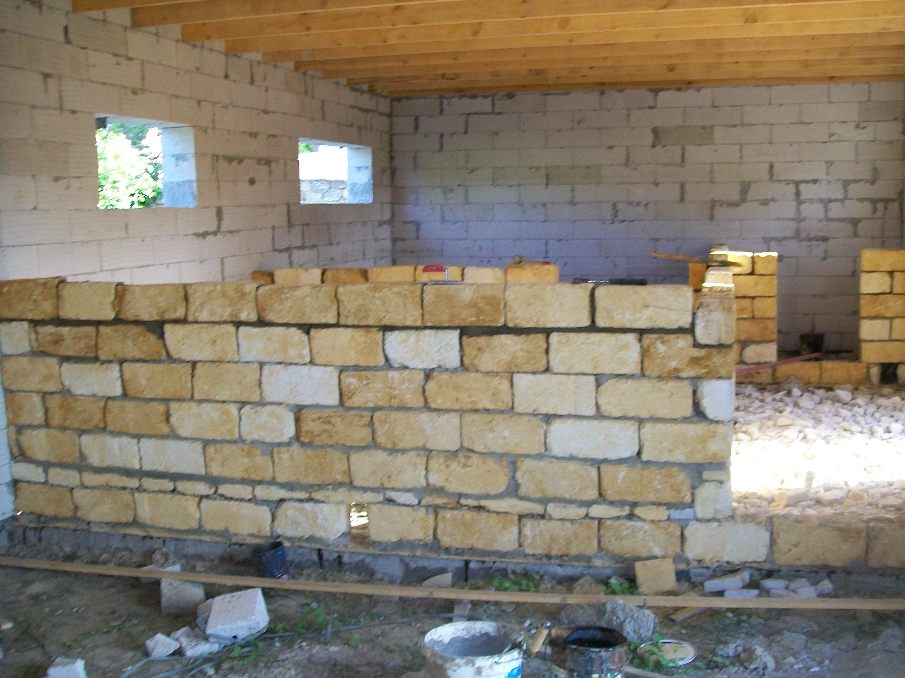

AНДРЮША Опубліковано: 15 травня 2013 Автор Поділитись Опубліковано: 15 травня 2013 На праздниках был вынужден употребить много алкоголя. Было сложно, но я справился. Теперь буду отдыхать на стройке. Закупил ракушняк для возведения внутренних перегородок. Цена 4.75 за камень с доставкой и складированием на поддоны. Ракушка с Одесской области рыхловата, прочность низкая, но на не несущие стены пойдет. 2 Посилання на коментар Поділитися на інших сайтах More sharing options...
mila_bog@list.ru Опубліковано: 15 травня 2013 Поділитись Опубліковано: 15 травня 2013 . Цена 4.75 за камень с доставкой и складированием на поддоны. Ракушка с Одесской области рыхловата, прочность низкая, но на не несущие стены пойдет. А почему не из ГБ? Или именно по причине вписать стену в декор гостиной? Посилання на коментар Поділитися на інших сайтах More sharing options...
AНДРЮША Опубліковано: 15 травня 2013 Автор Поділитись Опубліковано: 15 травня 2013 Да, именно по второй причине, хочется чегойто сермяжного, посконного. Сначала думал о кирпиче, но он получается дороже + скорость возведения низкая. Посилання на коментар Поділитися на інших сайтах More sharing options...
Alex_St Опубліковано: 15 травня 2013 Поділитись Опубліковано: 15 травня 2013 А я бы спросил иначе - а почему не кирпич? В доме из ГБ стоит иметь массивные и теплоемкие перегородки чтобы они накапливали энергию, и повышали тепловую инерционность дома. Кроме того - можно пользовать энергию солнца зимой, если свет будет попадать на них. Посилання на коментар Поділитися на інших сайтах More sharing options...
паша54 Опубліковано: 15 травня 2013 Поділитись Опубліковано: 15 травня 2013 В Одессе теплоемкость не так важна , как в Сибири. Декор важнее:D!!! Посилання на коментар Поділитися на інших сайтах More sharing options...
mila_bog@list.ru Опубліковано: 15 травня 2013 Поділитись Опубліковано: 15 травня 2013 А я бы спросил иначе - а почему не кирпич? В доме из ГБ стоит иметь массивные и теплоемкие перегородки чтобы они накапливали энергию, и повышали тепловую инерционность дома. Кроме того - можно пользовать энергию солнца зимой, если свет будет попадать на них. Я ранее видела варианты декора стен из ракушки выложенные Андреем, поэтому уточнила. ) Посилання на коментар Поділитися на інших сайтах More sharing options...
AНДРЮША Опубліковано: 15 травня 2013 Автор Поділитись Опубліковано: 15 травня 2013 Какая то ошибка, я никогда не работал с ракушняком. 1 Посилання на коментар Поділитися на інших сайтах More sharing options...

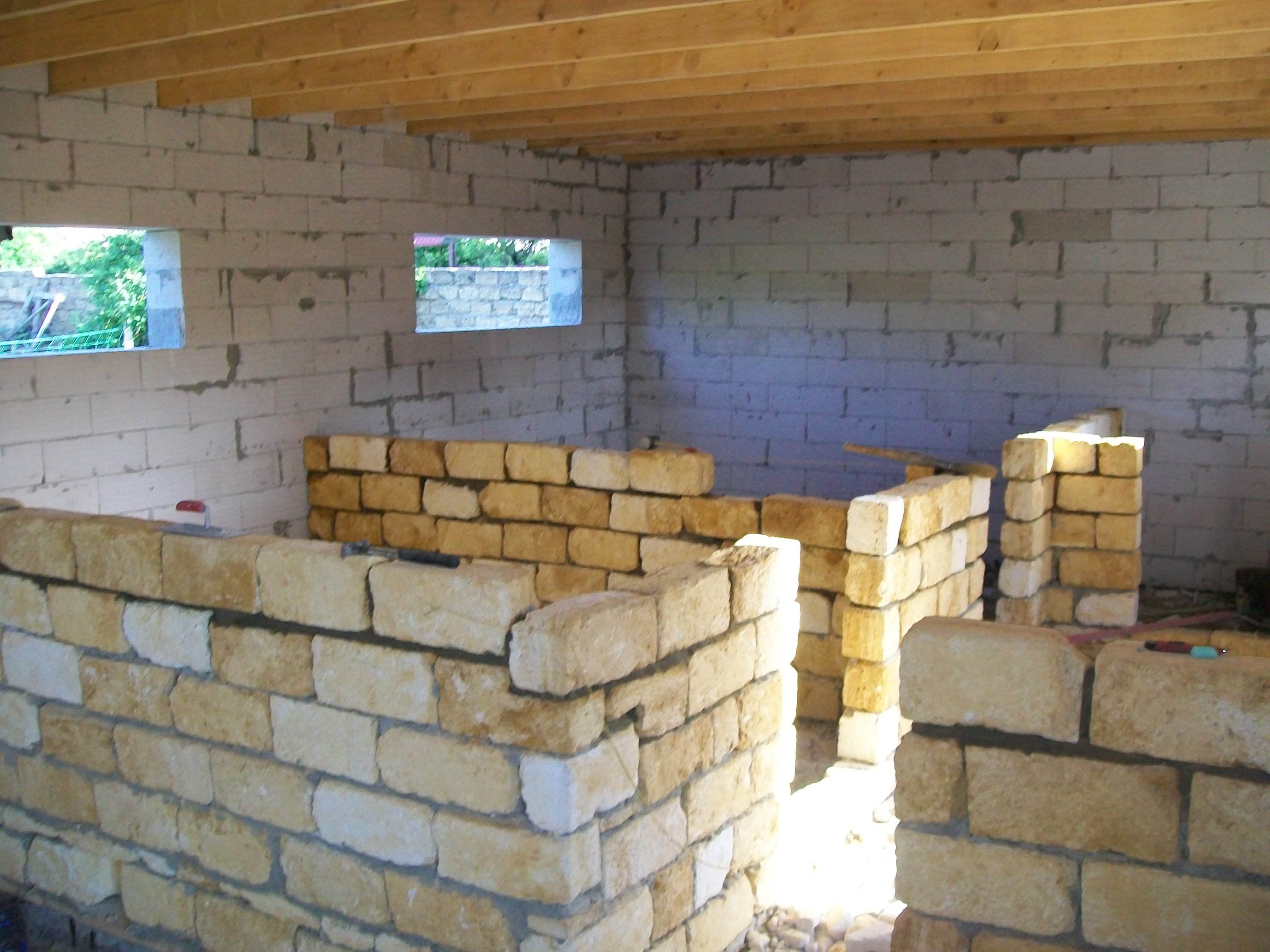

AНДРЮША Опубліковано: 21 травня 2013 Автор Поділитись Опубліковано: 21 травня 2013 Тем временем перестенки растут. Уже чувствуется объем помещений, можно оходить по комнатам. 3 Посилання на коментар Поділитися на інших сайтах More sharing options...
Alexandrxxl Опубліковано: 25 травня 2013 Поділитись Опубліковано: 25 травня 2013 Что то последние фотки сильно напомнили мне хлев в котором бабушка свиней держала, видимо из за высоко понятых маленьких окон и не доложенных перестенков напоминающих загородки, снаружи выглядит крепко лучше .Наверное когда доделаете перестенки будет лучше, но окна под потолком смотрятся неуютно, ну и перестенки из неотделанной ракушки будут собирать огромное количество пыли и грязи удалить которую будет невозможно разве что мыть их под напором , пару раз был у соседа в временном домике из неотделанной ракушки - каждый раз случайно счёсывал пальцы , пачкал и повреждал одежду , и из за остроты выглядит опасным, может поштукатурить ракушку глиной и покрасить?Можно сделать фактуру аля мазанка. Посилання на коментар Поділитися на інших сайтах More sharing options...
AНДРЮША Опубліковано: 25 травня 2013 Автор Поділитись Опубліковано: 25 травня 2013 По поводу окон: в спальнях обычно окна всегда закрыты шторами. Смысл их делать большими? Я сделал окна на уровне головы(140см до подоконника + 60см проем), штор не будет, достаточными по санитарным нормам (10% от площади). Что касается ракушняка, возможно вы правы, но попробую. Если будет не практично, чем-то замажу, может даже глиной. Я думаю вскрыть лаком, тогда можно будет мыть. Посилання на коментар Поділитися на інших сайтах More sharing options...
