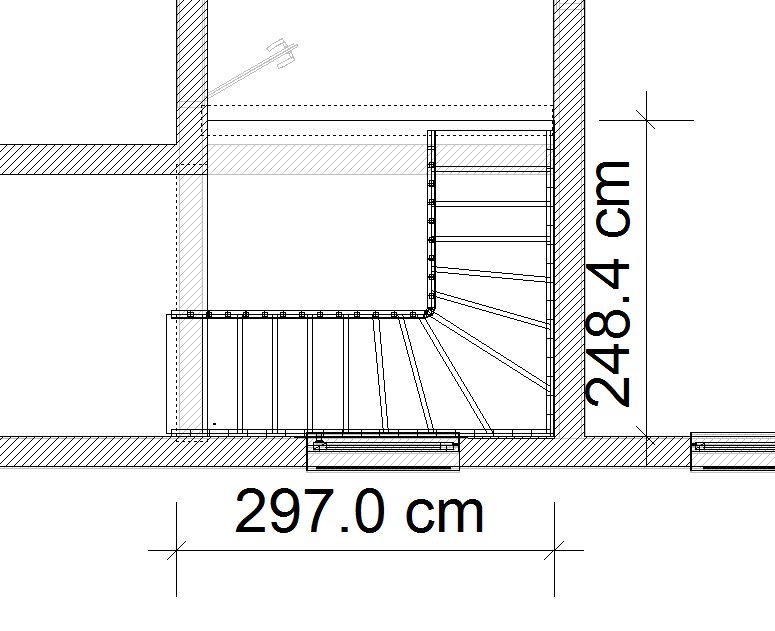

Igor_T Опубліковано: 27 вересня 2012 Поділитись Опубліковано: 27 вересня 2012 Добрый день. Ищу подрядчика для изготовления лестницы, район Киев на выезде в Вышгород. Лестница буквой Г с поворотом влево при подъеме. Ступени - дерево, бук. Каркас - металлический из прямоугольного профиля. Кроме ступеней деревянным будет: балясины и перила, перила только с внутренней стороны (по внешней, со стороны стены не будет). Дополнительно балясины+ перила (1,5 метра) будет на 2-м этаже. Каркас будет крепиться: Сверху - к деревянной балке размерами (ВхШ) 22х16 см. Есть возможность установки сквозных болтов. К стене из газоблока (30 см. марка 400). Есть возможность установки сквозных болтов (где будет 2,5 м.п. лестницы). К полу 1-го этажа - саморезами. Пол деревянный, на лагах через 60 см. Размеры лестницы: Ширина - 90 (100) см, по согласованию. Длина по внешней стороне: 3 м + 2,5 м. Высота от пола до пола 3,0 м. !Лестница БЕЗ площадки! Дополнительно учесть: стена из газоблока будет обшиваться ГК по профилю, ступени, балясины, перила будут лакироваться, со стороны 3-х метровой части лестницы в стене есть окно 1,2 м шириной. План лестницы, приблизительный - в приложенном файле. Посмотреть дом и место работы можно в выходные субботу и воскресенье 29,30 сентября и 6, 7 ноября в согласованное время. Информацию с контактами, фото сделанной ПОДОБНОЙ работы присылайте на личный ящик. Жду предложений до 05.10.2012 Посилання на коментар Поділитися на інших сайтах More sharing options...
