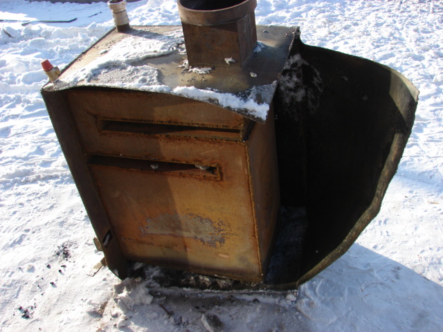

SMOLL1 Опубліковано: 11 січня 2011 Поділитись Опубліковано: 11 січня 2011 Тоже остановился на ЕЦ с отрытым расширительным баком для ТТ котла. Особенно после просмотра видео о том, что бывает с котлом после отключения света при ПЦ. Посилання на коментар Поділитися на інших сайтах More sharing options...
vovova Опубліковано: 11 січня 2011 Автор Поділитись Опубліковано: 11 січня 2011 На полегоне - это взрыв обычного электрического накопительного бака, у которого отключили защиту. Но котлы взрываются не хуже. Посилання на коментар Поділитися на інших сайтах More sharing options...
Said Опубліковано: 11 січня 2011 Поділитись Опубліковано: 11 січня 2011 ...4. Обязательны ли уклоны в ЕЦ? или можно без них при правильной реализации всего остального. ЕЦ - ЕСТЕСТВЕННАЯ циркуляция. Т.е. горячее (вода) вверх, холодное вниз. При отсутствии уклонов что куда потечет? А при неправильных уклонах еще и завоздушивание системы Посилання на коментар Поділитися на інших сайтах More sharing options...
Watt Опубліковано: 11 січня 2011 Поділитись Опубліковано: 11 січня 2011 На полегоне - это взрыв обычного электрического накопительного бака, у которого отключили защиту. Но котлы взрываются не хуже. Не отключайте защиту, тоесть имейте в системе отопления предохранительный клапан и мембранный расширительный бачек и все у вас будет хорошо. Посилання на коментар Поділитися на інших сайтах More sharing options...
SMOLL1 Опубліковано: 11 січня 2011 Поділитись Опубліковано: 11 січня 2011 При отключении электричества на ТТ котле мембранный бак не поможет, да и предохранительный клапан может не справиться или банально зависнуть. При ЕЦ с отрытым расширительным бачком котёл закипит, но не взорвётся.ТТ котлу без разницы есть или нет электричество, он будет продолжать гореть в любом случае, при отсутствии циркуляции в системе8-) Посилання на коментар Поділитися на інших сайтах More sharing options...
Сергей 31 Опубліковано: 11 січня 2011 Поділитись Опубліковано: 11 січня 2011 При ЕЦ с отрытым расширительным бачком котёл закипит, но не взорвётся. Зачем же так себя пугать? Есть достаточно много решений, которые позволяют избежать закипания. Посилання на коментар Поділитися на інших сайтах More sharing options...
Watt Опубліковано: 11 січня 2011 Поділитись Опубліковано: 11 січня 2011 Неправда. Не взорвется ничего. В рабочем режиме в TT котле 60-80гр., воды в котле до 50л. Не желою считать точно, но воды в системе отопления при закипании котла после остановки насоса станет максимум на пару литров больше. Предохранительный клапан сбросит эту воду быстро, если даже расширительный бак окажется нерабочим. Такой ситуации, чтобы не работало ни то ни другое, практически не бывает. Хотя я такую ситуацию видел лично. И порваный котел стальной Маяк видел своими глазами. Котел заварили, работает дальше. А котел порвало потому, что в баке не было воздуха, а предохранительный клапан отсекли от системы, дабы не сбрасывал воду. Но то были арабы, люди не славянской наружности. Они и снег то увидели только у нас. Наш же человек должен иногда проверять бак и предохранительный клапан. Посилання на коментар Поділитися на інших сайтах More sharing options...
MalKo119 Опубліковано: 11 січня 2011 Поділитись Опубліковано: 11 січня 2011 Неправда. Не взорвется ничего. В рабочем режиме в TT котле 60-80гр., воды в котле до 50л. Не желою считать точно, но воды в системе отопления при закипании котла после остановки насоса станет максимум на пару литров больше. Предохранительный клапан сбросит эту воду быстро, если даже расширительный бак окажется нерабочим. Такой ситуации, чтобы не работало ни то ни другое, практически не бывает. . Ви помиляєтесь. В сучасних відносно складних системах опалення з примусовою циркуляцією можлива ситуація коли в котлі вода википить а в системі залишиться і при появі електрики насос водичку з системи закине в котел. В більшості таких випадків запобіжні клапани не допомогають і відбувається вибух. Посилання на коментар Поділитися на інших сайтах More sharing options...
Watt Опубліковано: 11 січня 2011 Поділитись Опубліковано: 11 січня 2011 Вы такой фантазер. Завидую. Мое техническое образование мне в этом смысле очень мешает. Посилання на коментар Поділитися на інших сайтах More sharing options...
SMOLL1 Опубліковано: 11 січня 2011 Поділитись Опубліковано: 11 січня 2011 Взято с другого форума: Со слов хозяина дело было так. у него частный дом 150м2. СО ленинградка ПП40, насос 25\40, ТТ котел и электрокотел параллельно подключены, расширитель МБ - 25л., группа безопасности на подаче, клапан на 3атм., на котле тоже установлен клапан на 3атм. ТТ котел самодельный прямоугольной формы. топится дровами. Ну вот в один из минувших дней он подкинул дров и уехал по делам. когда вернулся примерно через 1час, то обнаружил что нет электричества. вспомнив про котел и неработающий насос направился к котельной. но только он приблизился к котельной произошел взрыв котла, крышу на котельной снесло на бок, окно вместе с рамой вылетело, а дверь кувыркаясь в воздухе улетела через весь огород. раздался страшный грохот и клубы пара вознеслись в небо. у котла оторвало боковую стенку и он улетел в другой угол котельной, трубу дымохода погнуло, обвязку котла из труб ПП40 оторвало. ну и все. напоминает маленький ядерный взрыв. хозяин чудом остался жив. Посилання на коментар Поділитися на інших сайтах More sharing options...
