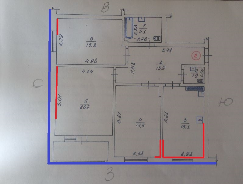

arnega Опубліковано: 11 травня 2016 Поділитись Опубліковано: 11 травня 2016 Никто не борется с плесенью/грибком... А проблемы никуда не делись. Мой опыт обработки "модными" импортными средствами ни к чему не привел. Плесень исчезает на пару месяцев, а потом все по новой Совершенно верно. Я долго боролся, кучу модных средств перепробывал. И помогло одно- сорвал обои, сбил штукатурку до кирпича, и строители все заново штукатурили,шпатлевали, обои клеили. Вот теперь спустя год- порядок. Но самое главное, найти источник сырости. В моём случае были проблемы с вентиляцией. Посилання на коментар Поділитися на інших сайтах More sharing options...
Avega_D Опубліковано: 11 травня 2016 Поділитись Опубліковано: 11 травня 2016 ...Но самое главное, найти источник сырости. В моём случае были проблемы с вентиляцией. Вот с этим у меня проблема. Ищу грамотных строителей, которые смогут мне рассказать о причинах появления плесени: то ли плохое утепление стен, то ли полное отсутствие гидроизоляции с паркингом... Посилання на коментар Поділитися на інших сайтах More sharing options...
arnega Опубліковано: 11 травня 2016 Поділитись Опубліковано: 11 травня 2016 то ли полное отсутствие гидроизоляции с паркингом... Мой кум много лет мучался с сыростью в квартире на первом этаже. Проблема ушла после утепления потолка в подвале. Может у Вас есть возможность как то это сделать? Посилання на коментар Поділитися на інших сайтах More sharing options...

SON Опубліковано: 11 травня 2016 Поділитись Опубліковано: 11 травня 2016 Никто не борется с плесенью/грибком... Бороться с плесенью - дело неблагодарное, нужно устранять причину ее появления. Мой опыт обработки "модными" импортными средствами ни к чему не привел. Плесень даже в космосе выживает. ... которые смогут мне рассказать о причинах появления плесени: то ли плохое утепление стен, то ли полное отсутствие гидроизоляции с паркингом... Для начала Вы должны все подробно рассказать, мож даж нарисовать или сфоткать. Посилання на коментар Поділитися на інших сайтах More sharing options...
Avega_D Опубліковано: 12 травня 2016 Поділитись Опубліковано: 12 травня 2016 Мой кум много лет мучался с сыростью в квартире на первом этаже. Проблема ушла после утепления потолка в подвале. Может у Вас есть возможность как то это сделать? Да, есть такая возможность. Это как раз один из вариантов, который рассматривается. Спасибо за подсказку Добавлено через 3 минуты ... Для начала Вы должны все подробно рассказать, мож даж нарисовать или сфоткать. Да есть и фото, и нарисовать не проблема... Кому показать, Вам? ;) Посилання на коментар Поділитися на інших сайтах More sharing options...
SON Опубліковано: 12 травня 2016 Поділитись Опубліковано: 12 травня 2016 Кому показать, Вам? ;) Можно и мне. Посилання на коментар Поділитися на інших сайтах More sharing options...

Avega_D Опубліковано: 2 жовтня 2016 Поділитись Опубліковано: 2 жовтня 2016 Можно и мне. "Лучше поздно, чем никогда!" (С) Показываю Красным показаны очаги плесени. Синим - внешние стены дома. Думаю утеплить потолок паркинга пенопластом ... Посилання на коментар Поділитися на інших сайтах More sharing options...
