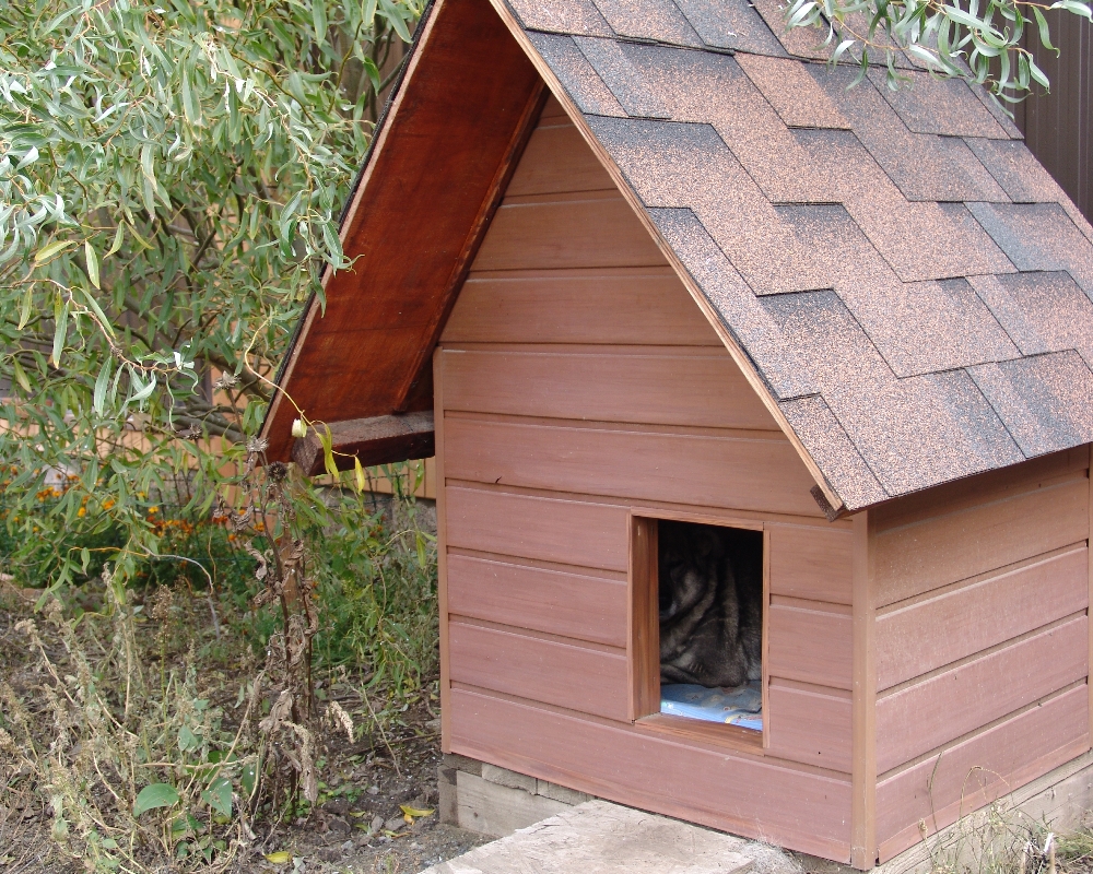

Sharlota Опубліковано: 13 листопада 2012 Поділитись Опубліковано: 13 листопада 2012 (змінено) Вам бы в министры строительства... За пару лет всю бы Украину отстроили-перестроили... За один день бы исчезли все биржи труда, с их армией безработных... Удачной стройки, хороших покупателей и милой улыбки. Ага, и жили бы все в бараках. А в у Украине появился бы еще один мило улыбающийся олигарх :D Кстати мой каркасник "построенный" по канадской технологии и на так горячо всеми любимой УШП. С двух сторон ОСП, в низу и внутри пенопласт, крыша Katepal. "Дом" построен в течении одного дня :D Для дворняжки в самый раз, но для человека Змінено 13 листопада 2012 користувачем Sharlota 1 Посилання на коментар Поділитися на інших сайтах More sharing options...
finn199 Опубліковано: 13 листопада 2012 Поділитись Опубліковано: 13 листопада 2012 Ага, и жили бы все в бараках. А в у Украине появился бы еще один мило улыбающийся олигарх :D Кстати мой каркасник "построенный" по канадской технологии и на так горячо всеми любимой УШГ. С двух сторон ОСП, в низу и внутри пенопласт, крыша Katepal. "Дом" построен в течении одного дня Для дворняжки в самый раз, но для человека Стропилка не прокрашена , нет капельников и водослива.. а пардон УШГ - это что за зверь? Посилання на коментар Поділитися на інших сайтах More sharing options...
Sharlota Опубліковано: 13 листопада 2012 Поділитись Опубліковано: 13 листопада 2012 Стропилка не прокрашена , нет капельников и водослива.. а пардон УШГ - это что за зверь? Ну да УШП, виноват ,ща исправлю (никак не запомню. Это, по всей видимости из-за того, что ни как не пойму зачем она (плита) нужна) Все деревянные части вскрыты тиккурилой, а капельники не потянул, не хватило бюджета...Ну о-о-очень дорогой "ДОМ". Посилання на коментар Поділитися на інших сайтах More sharing options...
