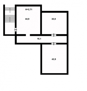

volocuga Опубліковано: 22 вересня 2012 Поділитись Опубліковано: 22 вересня 2012 Приміщення під магазин. приямків нема. Глухі стіни з фундаментних блоків товщина 60 см. Вентилювати треба 3 кімнати + санвузол. Прорадьте що потрібно ставити. Терміново потрібен грамотний і бюджетний варіант. Шукаю виконавця. 0958954199 василь volocuga@gmail.com Посилання на коментар Поділитися на інших сайтах More sharing options...

volocuga Опубліковано: 22 вересня 2012 Автор Поділитись Опубліковано: 22 вересня 2012 З матер"ялом ясно. А що потрібно і де ставити? Перший раз стикаюся з вентиляцією. Яку систему треба скласти: які вентилятори, де ставити, які вентканали, як грамотно зозмісти, щоб циркулювало повітря, нічого не цвіло, не було конденсату зимою. Допоможіть порадою, консультацією. Порадьте виконавця. Посилання на коментар Поділитися на інших сайтах More sharing options...
REYDER Опубліковано: 22 вересня 2012 Поділитись Опубліковано: 22 вересня 2012 тут лучше обратиться в кантору или к инженеру... много моментов которые на форуме так просто не скажешь и не объяснишь ((( исполнителя посоветовать не могу, к сожалению таких по вентиляции мало знаю, сам занят уже на пол года вперед. Приточно - вытяжную надо так точно и расчет и проект, иначе санстанция может придолбаться да и задачи вы ставите ... не цвело и без конденсата, еще и отопление надо знать какое. 1 Посилання на коментар Поділитися на інших сайтах More sharing options...
volocuga Опубліковано: 23 вересня 2012 Автор Поділитись Опубліковано: 23 вересня 2012 Опалення там нема, У підвалі ідуть труби опалення і гарячої води на весь 9-ти поверховий будинок. Температура стабільна 15-20 градусів (точно не заміряв.) Підскажіть приблизно по вартостіскільки коштують: -проект -розрахунок -матеріали: труба, вентилятори... -монтаж (робота) Хоч приблизно зорінтуйте в ціні 4000 грн чи 40000?? Посилання на коментар Поділитися на інших сайтах More sharing options...
REYDER Опубліковано: 23 вересня 2012 Поділитись Опубліковано: 23 вересня 2012 думаю так: проект - 3...4 т. грн. матеріали - 8...16 т. грн. робота - 6...10 т. грн. Це якщо не треба буде тягнути вище покрівлі витяжку. 1 Посилання на коментар Поділитися на інших сайтах More sharing options...
