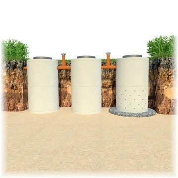

Игорь&Ира Опубліковано: 13 січня 2023 Поділитись Опубліковано: 13 січня 2023 03.01.2023 в 13:19, volomoto сказав: Та все правильно, але це має бути один вхід в найвіддаленішій точці. Просто там на картинці були грибки між колодязями — такого робити не треба. Не все так однозначно (septik.kiev.ua/ua/g100922671-septiki-betonnyjh-kolets😞 Посилання на коментар Поділитися на інших сайтах More sharing options...
volomoto Опубліковано: 13 січня 2023 Поділитись Опубліковано: 13 січня 2023 9 хвилин тому, Игорь&Ира сказав: Не все так однозначно (septik.kiev.ua/ua/g100922671-septiki-betonnyjh-kolets😞 Це народна творчість, тому просто проходьте повз Посилання на коментар Поділитися на інших сайтах More sharing options...
Игорь&Ира Опубліковано: 13 січня 2023 Поділитись Опубліковано: 13 січня 2023 11 хвилин тому, volomoto сказав: Це народна творчість, тому просто проходьте повз Це ж Никос-Буд. Характеристика септика: Корисний об'єм: 3,7 м3 Обслуговує до 4 осіб Кільця: КС 10-9 паз - 1 шт. Кільця з глухим дном ДК паз10-9 - 2 шт. Кільця з плитою перекриття ПК паз10-9-3 шт. Люк полімерпіщаний - 3 шт. Термін служби більше 50 років Кільця виготовляються на автоматизованому виробництві, де дотримуються пропорції сумішей, і пропарюють готові вироби для максимальної міцності. Відкачка не буде потрібно до 10 років Ретельно продумуємо конструкцію септика: обсяг розраховуємо індивідуально для вашої родини; діаметр вибираємо в залежності від типу ґрунту; на дні дренажного колодязя робимо подушку з щебеню фракцій 20-40 мм Це потрібно, щоб стоки йшли швидше, а септик не заповнювався передчасно. Не вимагають електрики Автономна робота септика не залежить від енергопостачання. Для дачної ділянки, розташованого на віддалі від міста перебої з електрикою – справа звична. Детальніше: https://septik.kiev.ua/ua/p1483656134-tryohkamernyj-septik-betonnyh.html Посилання на коментар Поділитися на інших сайтах More sharing options...

V.K.L Опубліковано: 26 червня 2023 Поділитись Опубліковано: 26 червня 2023 (змінено) Ребята, подскажите для двух человек как организовать яму. Я думал так дно из гравия и 2 двух метровых кольца. Но смотрю многие делают две камеры из 1,5 метровых колец с переливом. Второй вариант более правильный? Кольца могут быть рядом друг с другом? Или первую камеру можно сделать из 2 колец а вторую из трех тиба глубже давление будет больше всасываемость тоже. Я просто не могу понять следующее если в обеих камерах на дне гравий не будет ли с первой переливаться вода во вторую? Или когда первая начнет переливаться во вторую, стоки не смогут также впитываться нормально так как уже с первой камеры все заилилось. В чем мое размышление не верно. Если бы первая была герметична то тогда бы по логике все работало? Змінено 26 червня 2023 користувачем V.K.L Посилання на коментар Поділитися на інших сайтах More sharing options...

vovova Опубліковано: 26 червня 2023 Поділитись Опубліковано: 26 червня 2023 Вы правильно, так и написали - "ямы". Но вы не написали, зачем они Вам. Если для стоков, то не пойдет. Вы будете сливать туда из туалета. Жидкость будет впитываться через дно, а остальное коксоваться. Пропитаете дерьмом всю почву. Возможно попадет в грунтовые воды. И будете часто чистить эти ямы. Сделайте их герметичными, добавьте небольшое дренажное поле, получится хороший септик. Будете чистить раз в несколько лет. Только для начала изучите принцип работы септика. 1 Посилання на коментар Поділитися на інших сайтах More sharing options...

V.K.L Опубліковано: 26 червня 2023 Поділитись Опубліковано: 26 червня 2023 11 минут назад, дімич сказал: Предлагаются метровые кольца, этого достаточно будет или всеже 1,5? Такая конструкция будет работать долго и если выкачать то первую яму от гумна. Посилання на коментар Поділитися на інших сайтах More sharing options...
sly Опубліковано: 26 червня 2023 Поділитись Опубліковано: 26 червня 2023 1 час назад, V.K.L сказал: Предлагаются метровые кольца достаточно, только если почва - песок (из личного опыта). Нет ключевого - сколько человек гадить будет и какова геология. Наличие геотекстиля на картинке выше чревато его заиливанием. 3 Посилання на коментар Поділитися на інших сайтах More sharing options...
