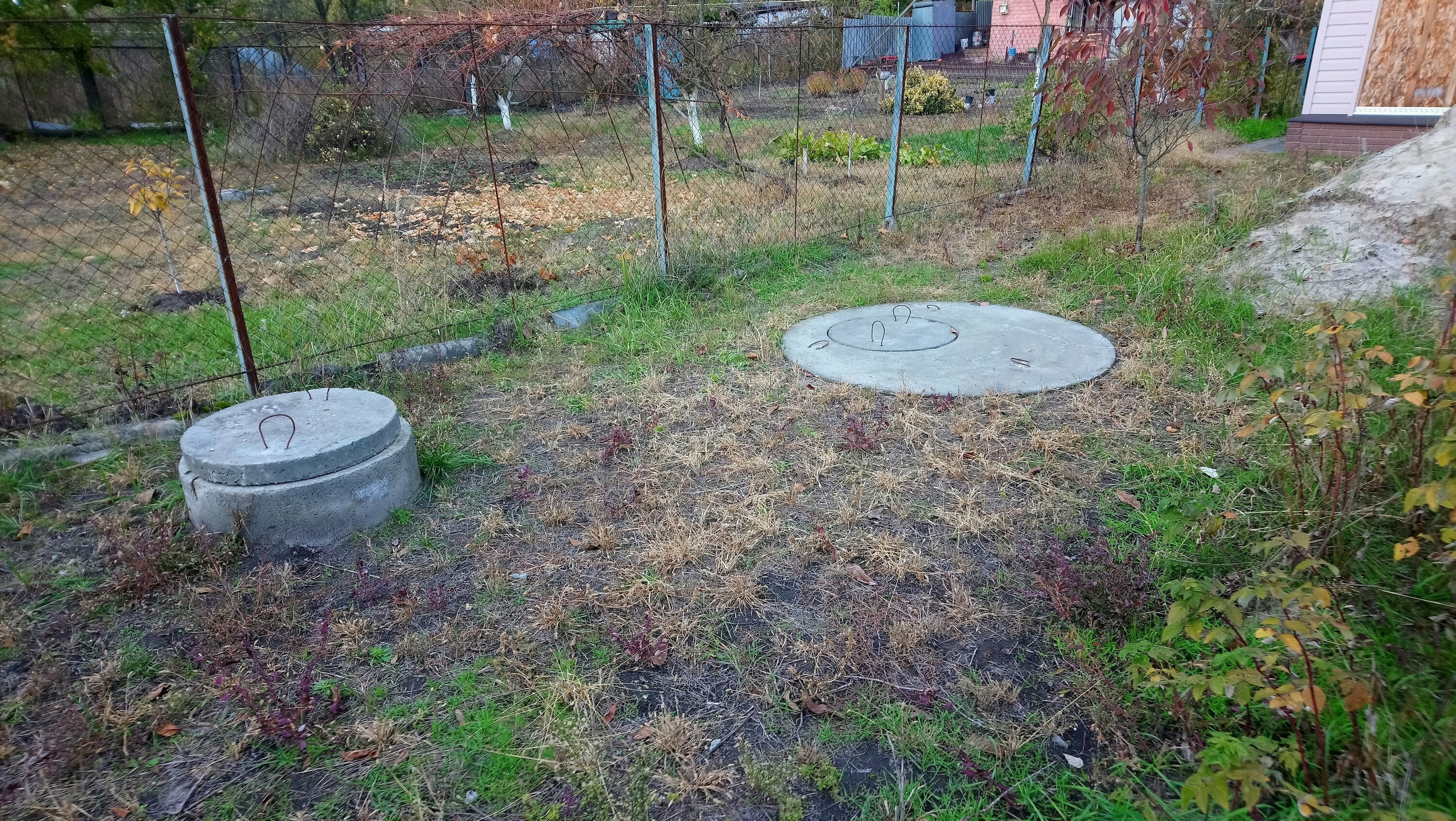

Oleg_K Опубліковано: 20 жовтня 2021 Поділитись Опубліковано: 20 жовтня 2021 Добрый день! Есть вроде простой вопрос, но искал решения на форумах и окончательный план реализации так и не придумал... Есть септик из двух колец КС15.9 с дном и крышкой и дренажный колодец из 1-го кольца КС20.9 с крышкой и горловиной КС7.6 (выступающую часть обрежу). Размеры и глубина выбраны исходя из УГВ (около 2м) и выхода канализации из дома (прикрепил фото). Нужно установить два пластиковых люка немного приподняв на землей: 1. На крышку септика по схемам монтажа нужно установить кольцо типа КО-6 и на него люк. Только как крепить кольцо на крышку и люк на кольцо? Просто положить на раствор и притянуть люк к крышке через кольцо анкером? 2. На горловину КС7.6 можно подобрать люк по размеру, но закрепить его в торец бетона вряд ли получится. Как поступить в этом случае - положить на горловину кольцо КО-6 и на него люк? Тогда как их закрепить? Заранее благодарен за ответ. Посилання на коментар Поділитися на інших сайтах More sharing options...
naupv Опубліковано: 20 жовтня 2021 Поділитись Опубліковано: 20 жовтня 2021 В торец кольца прекрасно все крепится, главное правильные руки и перф с плавным пуском. Крепите и бмазываете раствором. 2 Посилання на коментар Поділитися на інших сайтах More sharing options...

Oleg_K Опубліковано: 21 жовтня 2021 Поділитись Опубліковано: 21 жовтня 2021 21 час назад, naupv сказал: В торец кольца прекрасно все крепится, главное правильные руки и перф с плавным пуском. Крепите и бмазываете раствором. Попробую засверлиться, тут еще зависит от производителя колец и качества бетона... У меня вроде из Рокитного. Может алмазным сверлом сверлить для надежности? Посилання на коментар Поділитися на інших сайтах More sharing options...
