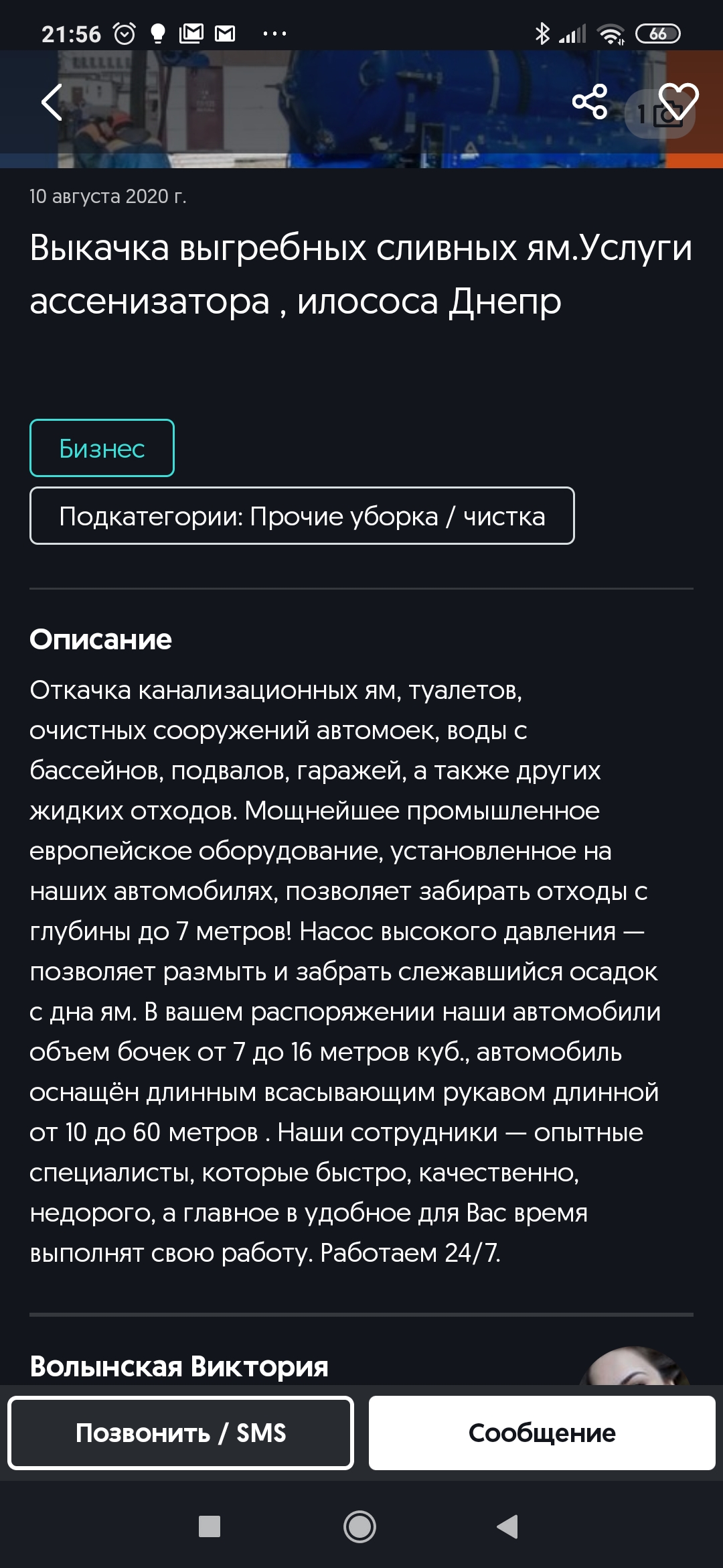

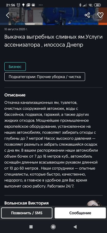

Dendnepr Опубліковано: 19 серпня 2020 Поділитись Опубліковано: 19 серпня 2020 Ассенизаторы могут и 30 метров шланга иметь. Не все, конечно. Посилання на коментар Поділитися на інших сайтах More sharing options...
Игорь&Ира Опубліковано: 19 серпня 2020 Поділитись Опубліковано: 19 серпня 2020 Ассенизаторы могут и 30 метров шланга иметь. Да, ладно. Посилання на коментар Поділитися на інших сайтах More sharing options...
Dendnepr Опубліковано: 19 серпня 2020 Поділитись Опубліковано: 19 серпня 2020 Да, ладно. На олх сходу нашел: Откачка канализационных ям, туалетов, очистных сооружений автомоек, воды с бассейнов, подвалов, гаражей, а также других жидких отходов. Мощнейшее промышленное европейское оборудование, установленное на наших автомобилях, позволяет забирать отходы с глубины до 7 метров! Насос высокого давления — позволяет размыть и забрать слежавшийся осадок с дна ям. В вашем распоряжении наши автомобили объем бочек от 7 до 16 метров куб., автомобиль оснащён длинным всасывающим рукавом длинной от 10 до 60 метров . Наши сотрудники — опытные специалисты, которые быстро, качественно, недорого, а главное в удобное для Вас время выполнят свою работу. Работаем 24/7. 2 Посилання на коментар Поділитися на інших сайтах More sharing options...
