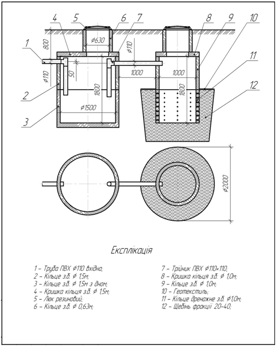

Підкажіть, для цього міні септика варто робити аерацію і полотна для бактерій в другому колодязі?
Скажімо так- це дуже не дешево.1269600986_septikshema.PNG.90cfe37abd7439afc2f7c5091503d161.PNG

Скажімо так- це дуже не дешево.[ATTACH]697280[/ATTACH]
Кинути розпилювач для акваріума чи декоративного ставочка і розвісити синтетичне покривало це дорого? Чи я чогось не розумію.
Так, чогось не розумієте.
Не дуже вичерпна відповідь, можете дати щось почитати на цю тему?
Власне в мене дядько колись мучився з запахами і засипкою бактерій кожні декілька днів в септику в приватному будинку (дренажа не було, бо глина, відкачувалося все в канаву при дорозі). І проблема вирішилася аератором, причому вкинув в перший колодяць, запах пропав і вже рік чи більше не сипить бактерії.
Нажаль, септик не акваріум. Для септиків використувують оце ТИЦЬ

зачем аж 3 ?
И почему на дренаж только 1/4 объёма? Мне наоборот кажется, что на дренаж нужно 3/4 объёма, чтобы гораздо большее количество воды уходило в землю, а не стояло заполненное с... ну, сами знаете с чем :)
Якщо в дренажній є самі знаєте що. То це зовсім не септик.
Площу дренажа можна збільшувати не тільки збільшуючи площу дна а можна шурфи бурити.
