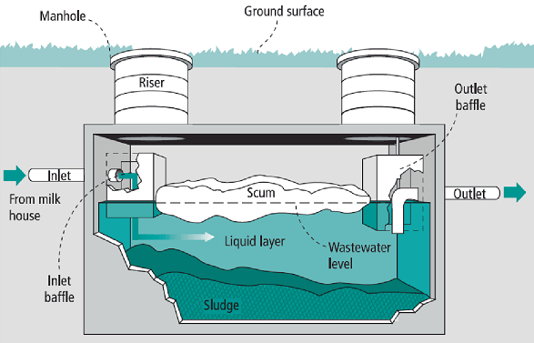

vova2408 Опубліковано: 30 грудня 2017 Поділитись Опубліковано: 30 грудня 2017 Подтверждаю своим опытом , был тройник с трубой вниз, погруженной в стоки , через три года зацементировался, вместе с трубой идущей от дома до камеры, плотными отложениями...... Извините, но чьерт побьери, я с 14 года читаю эту тему и сегодня перечитал снова. И только в конце услышал от человека с опытом эксплуатации ответ на один из мучающих меня вопросов . Наконец-то я убедился в том , что тройник на входе ВРЕДЕН. Извините за эмоции , но с утра до вечера читал. С женой поссорился из-за этого. А завтра Новый год. С праздником всех. Когда подписался на тему , дома еще не было. Коробка уже стоит. Весной нужно браться за септик. Делать буду по принципу автора темы. Один только вопрос мучает . Будет ли достаточный дренаж во второй камере. Грунты у меня глинистые. Автор темы так и не написал как себя ведет его вторая дренажная камера. Переосмыслив все прочитанное , в варианте двухкамерного септика, пришел к выводу , что величина второй дренажной камеры важнее первой. Потому , что если дренаж будет не достаточный, то именно от второй камеры зависит частота откачки ассенизатором. А первая , после наполнения- величина постоянная . К сожалению в эту тему товарищи эксплуатирующие септик несколько лет не заходят , им это не интересно уже. А мы спорим и доказываем. Теории выдвигаем , нужен опыт и чужие шишки. Себе набивать ох как не хочется. Еще раз с Новым годом. Посилання на коментар Поділитися на інших сайтах More sharing options...
Блуждающий ТВЭЛ Опубліковано: 30 грудня 2017 Поділитись Опубліковано: 30 грудня 2017 Извините, но чьерт побьери, я с 14 года читаю эту тему и сегодня перечитал снова. И только в конце услышал от человека с опытом эксплуатации ответ на один из мучающих меня вопросов . Наконец-то я убедился в том , что тройник на входе ВРЕДЕН. Извините за эмоции , но с утра до вечера читал. С женой поссорился из-за этого. А завтра Новый год. С праздником всех. Когда подписался на тему , дома еще не было. Коробка уже стоит. Весной нужно браться за септик. Делать буду по принципу автора темы. Один только вопрос мучает . Будет ли достаточный дренаж во второй камере. Грунты у меня глинистые. Автор темы так и не написал как себя ведет его вторая дренажная камера. Переосмыслив все прочитанное , в варианте двухкамерного септика, пришел к выводу , что величина второй дренажной камеры важнее первой. Потому , что если дренаж будет не достаточный, то именно от второй камеры зависит частота откачки ассенизатором. А первая , после наполнения- величина постоянная . К сожалению в эту тему товарищи эксплуатирующие септик несколько лет не заходят , им это не интересно уже. А мы спорим и доказываем. Теории выдвигаем , нужен опыт и чужие шишки. Себе набивать ох как не хочется. Еще раз с Новым годом. Сделайте трехкамерный. Если не хотите откачивать вторую камеру раз в три дня. Себе в огород. Вы предыдущем посте ссылка на подробный материал по теме. Решение проблемы с тройником на входе и выносом осадка из первой камеры смотрите на картинке. Хотя газообмен между камерами я бы лично не перекрывал. 1 Посилання на коментар Поділитися на інших сайтах More sharing options...
vova2408 Опубліковано: 30 грудня 2017 Поділитись Опубліковано: 30 грудня 2017 ешение проблемы с тройником на входе и выносом осадка из первой камеры смотрите на картинке. Хотя газообмен между камерами я бы лично не перекрывал. Фановая уже стоит. Крышу " продырявил " Тройник на переливе конечно будет , ну и вентиляция конечно же , а вот третью камеру ох как не хочется. Буду думать . Посилання на коментар Поділитися на інших сайтах More sharing options...
Блуждающий ТВЭЛ Опубліковано: 31 грудня 2017 Поділитись Опубліковано: 31 грудня 2017 Фановая уже стоит. Крышу " продырявил " Тройник на переливе конечно будет , ну и вентиляция конечно же , а вот третью камеру ох как не хочется. Буду думать . Третья камера - по сути илоотстойник, для увеличения межсервисных интервалов поля фильтрации т.к. оное имеет тенденцию зарастать и забиваться. Она не необходима, но желательна, т.к. чем чище сток - тем дольше прослужит поле фильтрации. Можно увеличить вторую камеру и сделать ее двухсекционной, для отстаивания ила во второй секции; можно поставить более мощный фильтр на выходе из второй камеры (и чаще его чистить) и т.д. и т.п. если не хочется городить еще один колодец. У нас было место, потому я втулил третью камеру, хотя изначально планировал две с фильтрацией через дно второй. Но вовремя опомнился. Посилання на коментар Поділитися на інших сайтах More sharing options...

Cherub Опубліковано: 4 січня 2018 Автор Поділитись Опубліковано: 4 січня 2018 А как поживает ваш септик спустя 5ть лет и какая интенсивность его использования ? Используется двумя людьми весь год окромя пары месяцев зимой (туалет, стриралка - пару раз в неделю, умывальники на кухне и в ванной, ежедневно душ). Первая камера полная, вторая - почти всегда пустая, но при наплыве родни свыше 5 человек, иногда во второй камере вода начинает набираться и покрывать дно (не уходит сразу), а уходит через пару дней/недель. Пока ни разу не откачивал. Пару раз сыпал зеленый пакет для септика, ради интереса. Всё... Добавлено через 1 минуту ...тема уже давно имхо стала "интернациональной"... Я только рад, если кому-то пригодится данная информация, но не хочется, чтобы тема ушла во флуд. 5 Посилання на коментар Поділитися на інших сайтах More sharing options...
naupv Опубліковано: 4 січня 2018 Поділитись Опубліковано: 4 січня 2018 Пока ни разу не откачивал. Вы хоть пробы снимайте у дна в первой камере, можно часто думать, что все Окей, не видя реального объема ила скрытого под жидкостью. Иногда спокойствие может резко перерасти в расстройство по поводу прекращения дренажа из-за не своевременной откачки первой камеры. И что бы ни писал ув Копай, и ребенку понятно, что твердые поступления никуда ни деваются из герметичной ямы, даже с чудо порошками и таблетками. 3 Посилання на коментар Поділитися на інших сайтах More sharing options...
_Max Опубліковано: 4 січня 2018 Поділитись Опубліковано: 4 січня 2018 Сделайте трехкамерный. Если не хотите откачивать вторую камеру раз в три дня. Себе в огород. Вы предыдущем посте ссылка на подробный материал по теме. Решение проблемы с тройником на входе и выносом осадка из первой камеры смотрите на картинке. Хотя газообмен между камерами я бы лично не перекрывал. Ратников сам советует количество камер не наращивать. ХЗ. Я сделал одну камеру. Три кольца по 1,5м из нее дренажная траншея 30 м. в конце фильтрующий колодец. (сухой пока)_ Калично, но посмотрим. пока еще года нет в работе. 3 Посилання на коментар Поділитися на інших сайтах More sharing options...
Cherub Опубліковано: 4 січня 2018 Автор Поділитись Опубліковано: 4 січня 2018 Вы хоть пробы снимайте у дна в первой камере, можно часто думать, что все Окей, не видя реального объема ила скрытого под жидкостью. Иногда спокойствие может резко перерасти в расстройство по поводу прекращения дренажа из-за не своевременной откачки первой камеры. И что бы ни писал ув Копай, и ребенку понятно, что твердые поступления никуда ни деваются из герметичной ямы, даже с чудо порошками и таблетками. Не знаю, что имеется ввиду под "снимать пробы" Но под крышку периодически заглядываем... Правда особых опасений нет, поскольку если начнет заполняться вторая камера, то брошу из неё несколько труб и сделаю дренажное поле - у меня как раз рядом место для компостной кучи, вот под ней и будет отлично увлажняться гумус. Если не будет времени - то можно просто откачать воду насосом. 1 Посилання на коментар Поділитися на інших сайтах More sharing options...
Dendnepr Опубліковано: 4 січня 2018 Поділитись Опубліковано: 4 січня 2018 Вы не поняли. Так вы из второй камеры сделаете первую. Смысл в том, что первая камера постепенно заполняется твёрдым илом. Который выпадает в осадок. И этот ил начинает перетекать во вторую камеру. Замулившая Ее. Нужно просто откачать ил из первой камеры раз в год/полтора/два и ёмкости этой камеры зватит ещё на пару лет накапливать ил без перетока ила во вторую. 2 Посилання на коментар Поділитися на інших сайтах More sharing options...

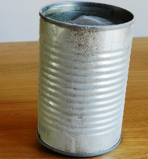

Ded_M03ay Опубліковано: 4 січня 2018 Поділитись Опубліковано: 4 січня 2018 Не знаю, что имеется ввиду под "снимать пробы" Берете длинную палку и меряете количество осадка. Посилання на коментар Поділитися на інших сайтах More sharing options...
naupv Опубліковано: 4 січня 2018 Поділитись Опубліковано: 4 січня 2018 Замулившая Ее. По кацапцки- ЗАЛИВАЯ. Кстати, слово ДНО во мн числе как будет, кто знает? 1 Посилання на коментар Поділитися на інших сайтах More sharing options...
naupv Опубліковано: 4 січня 2018 Поділитись Опубліковано: 4 січня 2018 Берете длинную палку и меряете количество осадка. На палку длинную банку Со дна зачерпнули и вынимаем не переворачивая, если кисель, качать. 1 Посилання на коментар Поділитися на інших сайтах More sharing options...
