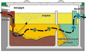

Cherub Опубліковано: 26 вересня 2012 Автор Поділитись Опубліковано: 26 вересня 2012 вопрос по вентиляционной трубе. Пишут, что на септики должна быть фановая труба. У Вас обычная сквозная, без всяких выкрутасов? с запахами вблизи проблем не будет? В доме будет фановый стояк, но фактически через трубу возле септика воздух будет только заходить, проходить по всей канализации и выходить над крышей дома. Был у одного человека, который решил не делать вывод фановой трубы над крышей, а просто закончил присоединив к унитазу и видать у него при сливе срывает водяной затвор, но запах в доме просто жуть... Говорят, что в данном случае спасает вакуумный клапан, но мы решили трубу делать в любом случае. Ну и запахи возле септика не страшны, т.к. в нашем случае это далеко от дома и кроме того там и так компостная куча... В общем движение воздуха для вентиляции должно быть как на картинке: Можно более подробно об этом. Что за корка. Или ссылку на умные сайты. А также по той информации, которую мне удалось добыть, труба перелива должна быть ниже трубы слива в первую камеру. У Вас на рисунке визуально они на одном уровне. Абсоютно верно. Они на разном уровне разница между центрами 5-10 см. На картинке я тоже делал на разном уровне, видать маштаб маленький. Про корку: При анаэробном распаде в гнилостной камере осадка выделяются газы, которые поднимаются на поверхность жидкости и захватывают с собой часть осадков со дна. В результате этого поверхность жидкости в септике покрывается более или менее толстой, сильно уплотненной коркой осадков... 12 Посилання на коментар Поділитися на інших сайтах More sharing options...
Levin Опубліковано: 26 вересня 2012 Поділитись Опубліковано: 26 вересня 2012 На рисунке, что Вы привели, две трубы из дому выходит. У Вас тоже две трубы? То есть по одной идет только воздух, а по второй слив. На Вашем чертежике одна труба заходит в первый резервуар. Что то я совсем запутался с этой вентиляцией. Как тогда в доме должно быть подсоединение? Не напрямую к главной сливной трубе, в которую все сходиться от унитаза , умывальников и т.п. И каким образом ставиться упомянутый Вами клапан. Наверное много глупых вопросов, но если вдруг будет время. Посилання на коментар Поділитися на інших сайтах More sharing options...
Cherub Опубліковано: 26 вересня 2012 Автор Поділитись Опубліковано: 26 вересня 2012 На рисунке, что Вы привели, две трубы из дому выходит. У Вас тоже две трубы? То есть по одной идет только воздух, а по второй слив. Нет труба будет одна. Неудачную картинку привел, на ней скорее всего ещё какой-нибудь жировой сепаратор предусмотрен. Будет как на этой картинке. Т.е. труба для слива и вентиляции - это одна и та же труба, которая идет от септика в дом, к ней подключены все унитазы, мойки, стиралки, души и ванные и в конце концов она выходит на крышу... И каким образом ставиться упомянутый Вами клапан. Надевается на конец трубы, клапан работает как "обратка", т.е. воздух пропускает только в одну сторону, фактически дает засасывать воздух из дома не пропуская при этом вонь в дом из канализационной трубы. 5 Посилання на коментар Поділитися на інших сайтах More sharing options...
Levin Опубліковано: 26 вересня 2012 Поділитись Опубліковано: 26 вересня 2012 Теперь все стало на место! Иллюстрация отличная. Спасибо Вам! Остается только вопрос по тройнику внутри септика. Какой длины должна быть нижняя часть, та что уходит вниз. Или это не принципиально. Главное рассчитать так, что бы жидкостью не достигался верхний край тройника. Посилання на коментар Поділитися на інших сайтах More sharing options...
