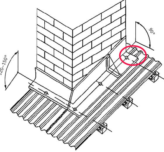

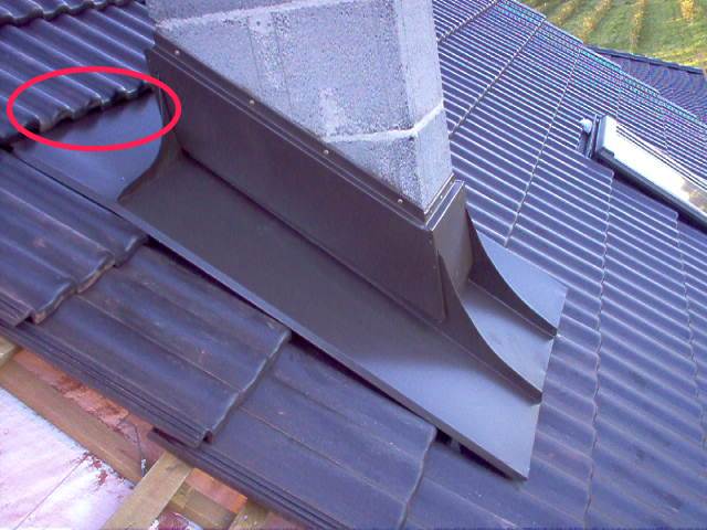

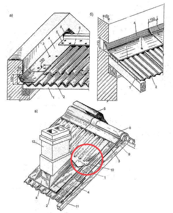

BeeKeeper Опубліковано: 1 жовтня 2012 Автор Поділитись Опубліковано: 1 жовтня 2012 проблема ещё кстати в верхнем примыкании шифера к дымоходу... Действительно проблема. Вчера, в связи с дождливой погодой все крышные работы прекратил. И чуть ли не полдня лопатил интернет в плане найти фотографии (схемы), как осуществляется переход из под шифера в верхнем примыкании наверх шифера в нижнем примыкании. Самое интересное, что поиск типа "примыкание кровли к дымоходу" "Воротник вокруг трубы" "фартук вокруг дымохода" Выдает ряд однотипных фотографий. И все они выполнены СНИЗУ. Т.е. понять, как осуществлялся переход из-под шифера (металлочерепицы, или любого другого ВОЛНИСТОГО кровельного материала) наверх шиферного листа внизу дымохода плоским металлом понять трудно. Нет ли у кого из форумчан фотографий, как вы проходили кровлю в случае именно волнистого кровельного материала (шифер, металлочерепица, черепица). P.S. Про галстук от дымохода до свеса крышы прочитал в интернете. И уже изготовил. (К следующему приезду на стройку сфотографирую, выложу). Но, галстук, я так понимаю, это страховочная мера. Он расположен ниже брусков, на которых будет крепиться шифер в одной плоскости с контробрешеткой. А вот вопрос как изготовить воротник (фартук) вокруг дымоходного короба лично для меня остается непонятным Посилання на коментар Поділитися на інших сайтах More sharing options...
BeeKeeper Опубліковано: 1 жовтня 2012 Автор Поділитись Опубліковано: 1 жовтня 2012 Некоторые схемы просто лишены логики. Как первый рисунок. Там же явно вода пойдет под фартуком и затечет внутрь (красный элипс). На втором и третьем рисунках вроде как все правильно. Но в случае с шифером, надо будет как-то приподнять верхний ряд на высоту гребня, чтобы он налегал над верхним элементом фартука. А у шифера высота будет повыше, чем у черепицы... Посилання на коментар Поділитися на інших сайтах More sharing options...
wertexan Опубліковано: 1 жовтня 2012 Поділитись Опубліковано: 1 жовтня 2012 Я сделал бы "разделку" перед вентблоком. Тоесть из жести сделал бы перед вентблоком маленький конек со своими боковыми скатами. Вокруг него тоже жесть. уходящая по скату под шифер. Только из жести немного геморно делать замок в верхней части перехода конька в скат. Но там можно выкрутиться лентой примыкания из свинца или аллюминия. Если она есть, конечно. Иначе: жесть и лента примыкания вдоль верхней стороны конька. Классический вариант: листок жести от самого конька кровли до вентблока со своей разделкой по низу. Я когда-то ещё по юности делал из того, что было: шифер в упор к дымоходу, делается примыкание из довольно прочного раствора, а потом поверх на ткани (была только мешковина) оклеивается битумом в 2 слоя и дополнительно промазывается поверх. Так себе, конечно, и по долговечности не очень, но как супер эконом вариант имеет право на жизнь. Хотя вообще-то не рекомендую. 1 Посилання на коментар Поділитися на інших сайтах More sharing options...

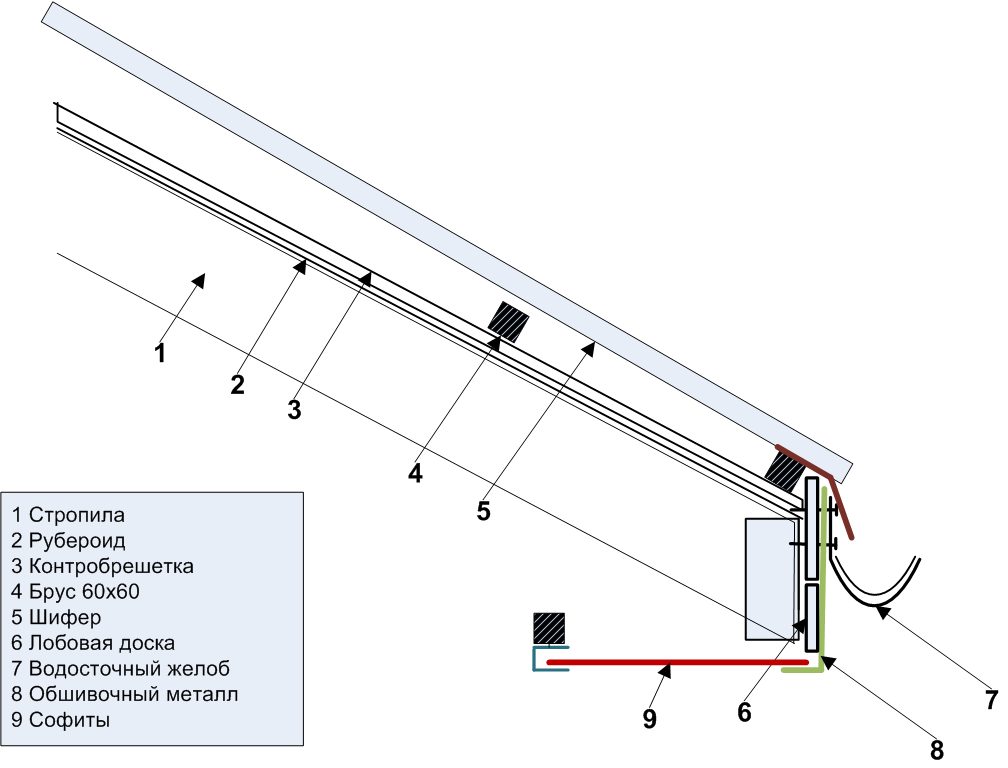

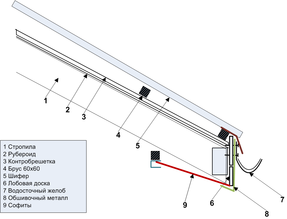

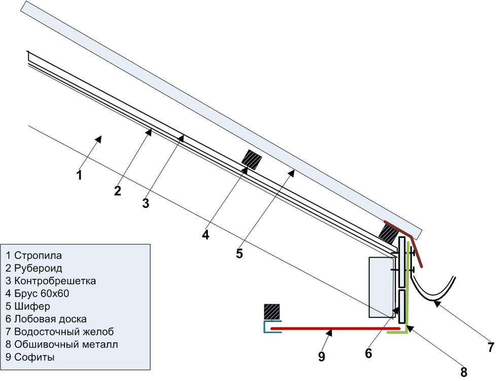

BeeKeeper Опубліковано: 4 жовтня 2012 Автор Поділитись Опубліковано: 4 жовтня 2012 Чтобы не плодить новых тем. Разрешите еще один ламерский вопрос. На этот раз по подшивке. Понравился вариант подшивки как у Игоря (не горизонтально, а с наклоном). Подшивка точнее здесь Наклонная подшивка Но не имею представления как софиты крепятся. Вроде бы как вставляются в j-планку (погуглил, посмотрел, что это такое). Вопрос: возможно ли одним концом софиты заводить за эту самую j-планку, а другим за обшивочный металл. У меня он изображен светлозеленым цветом. Уже заказал в Руфосе под свои размеры. Мне согнут нижнюю полочку размером 30 мм (плюс фальц). Но согнут под 90 градусов. А скат крыши и естественно сами софиты хочется распоожить под 30 град (т.е. внутренний угол должен быть 60 град). Так вот на первом рисунке я показал как я хочу (наклонные софиты). А на втором, как мне согнули металл. Т.е. планирую прибивать этот металл примерно на 20-25 мм ниже нижнего края лобовой доски, чтобы получилось пространство в которое буду вставлять софиты. Насколько данное решение жизненно? Выполнимо? И сколько оставлять зазор между нижним краем лобовой доски и горизонтальной полочкой обшивочного металла. Посилання на коментар Поділитися на інших сайтах More sharing options...
Игореха Опубліковано: 4 жовтня 2012 Поділитись Опубліковано: 4 жовтня 2012 Ну по телефону уже сказал. Тут добавлю по поводу лобовой планки. У меня тоже были согнуты под 90. Но я аккуратно руками догнул их еще на 30 градусов, чтобы плоскость нижнего фартука (полочки) плотнее прикрывала и дожимала кромку софита. Да и эстетичнее оно так получается Собственно, нижняя кромка лобовой планки уходит примерно на 15мм ниже кромки лобовой доски. 15мм - это для расчета ширины планки. Ну а по факту, будет +/- (скорее плюс) пара миллиметров. Металлическая планка прижимается к лобовой доске и к софиту, проверяется уровнем (на всякий случай) горизонтальность планки и прикручивается к лобовой доске. Самое сексуальное занятие - стыковка 2х планок друг с другом. Если планки погнуты с погрешностью с 1...2 мм, между левым и правым торцом, то задача решается практически автоматически. Обычно погрешность присутствует. Но если погрешности нет, то тогда надо до монтажа выполнить и подогнать все стыки "на столе", и только потом монтировать планки на лобовую. Причем надо стыки подогнать на всех планках сразу, которые будут закрывать свес. У меня было 5,5 планок на весь свес. Для удобства я все планки пронумеровал (1-6), чтобы при монтаже не перепутать последовательность, ибо стыки получаются несколько разными (из-за погрешностей геометрии). При монтаже планок, желательно не прикручивать их окончательно, пока не соберете все планки до кучи. Достаточно их прикрутить неплотно на 2 крайних шурупа. Тогда будеть легче "натягивать" стыки. Ну а когда все планки предварительно смонтируете по месту и проверите их по горизонту, докрутите остальные шурупы. Добавлено через 24 минуты это допустимо делать из бруса (досок) сечением порядка 50х120 или похожим. Или так не делают? И почему? Чем это может быть чревато (деревянный каркас)? Делают и крепят к стропилам. Но это вопрос предпочтений, наверное. Мне больше по душе меткаркас, независимый от стропильной группы. Не хочу чтобы ветровыми нагрузками, локально, дымарем, выкручивало стропила. Их конечно не выкрутит в полном понимании этого слова, но динамические нагрузки на них будет всегда. Многое еще зависит от парусности дымаря. 1 Посилання на коментар Поділитися на інших сайтах More sharing options...
