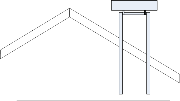

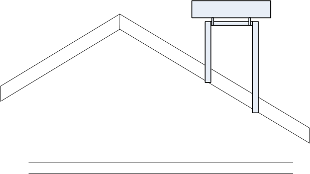

Застройщики, поделитесь пожалуйста информацией, кто из чего и как делал короба под дымоход и вентиляционные каналы.
Интересует:
  1. Из чего изготавливали каркас?
  2. Чем обшивали? У меня кровля будет из крашенного в массе шифера, поэтому обшить также хотелось бы плоским шифером такого же цвета.
  3. Из чего колпаки сверху?
  4. Как крепили - к стропилам или к перекрытию на чердаке? (схема 1 или схема 2)?

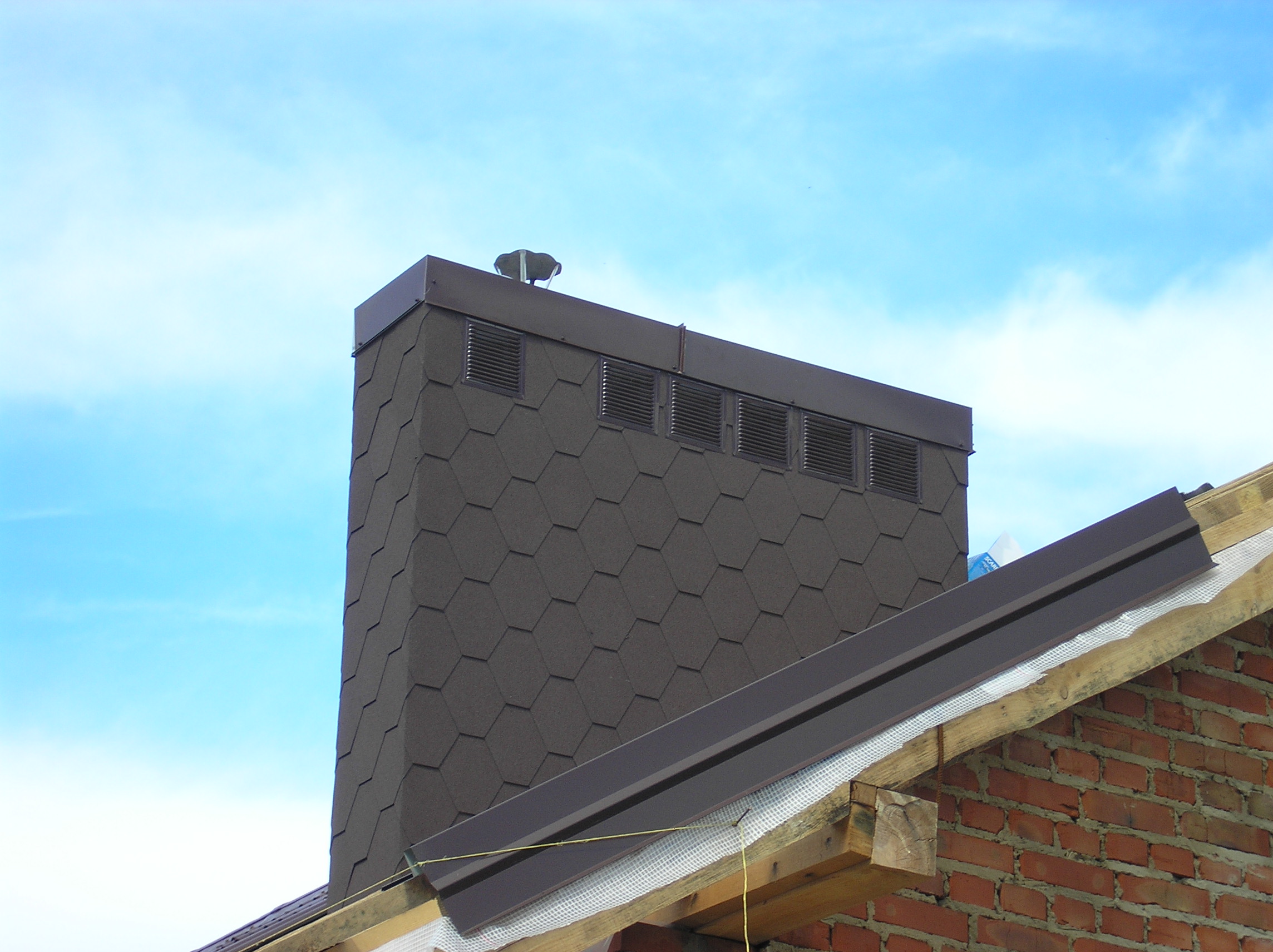

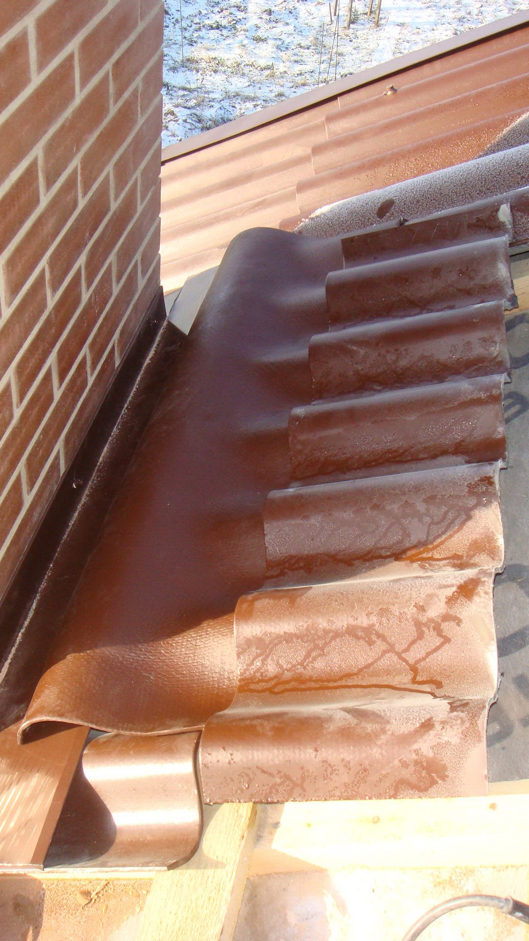

у меня Еко-дах. мой вариант: кирпичный дымоход, утёплён ЭстрППС 4см, сверху ОСБ 8мм и как отделка Битумка. шапка на дымохода и декоративный фартук - из металла. проход трубы котла- стандартный из н/ж. снизу под шифером - по обрешотке - галстук вокруг дымохода.
проблема ещё кстати в верхнем примыкании шифера к дымоходу...
видел решение с помощью коньковой детали еко-даха 2086432664_2.thumb.jpg.7b5495ef55375ec2a04c0014292b2106.jpg
но у меня снизу так бы просматривалось некрасиво, потому чтобы не затекала вода в волны, их запенили и промазали края пены герметиком.
утёплён ЭстрППС
А вот про утепление я и забыл. Учту.

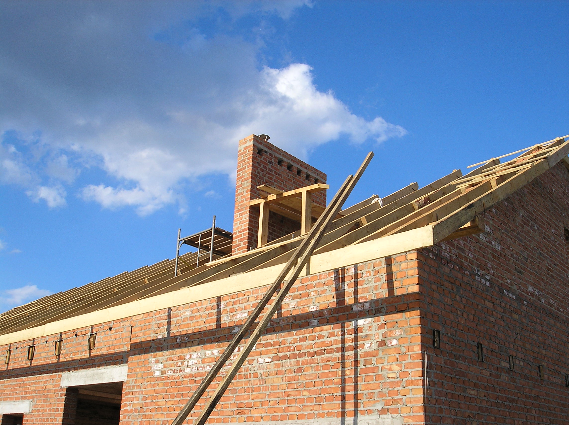

кирпичный дымоход
Ну кирпичный, я так думаю, надо было гнать с самого подвала. Начиная с фундамента в подвале. Все-таки 10 м кирпичной кладки в высоту весят неплохо...
Поэтому интересует как обыграть дымоход в виде короба, обшитого плоским шифером.

Обновляю:
[ATTACH]216482[/ATTACH]
Да. Где-то я уже встречал ваши фоторгафии. Правда в сокращенном варианте, с дальнего ракурса, и еще долго думал, зачем для такого дымаря такой частокол из металла:D Просто тогда я не понял, что это конструкция из ГК профилей :)
В таком варианте парусность небольшая, и собранный каркас вполне хорошо себя чуствует - верю и интуитивно понимаю. :)
Но свой я не делал бы из профилей в любом случае. У меня площадь одной боковой поверхности порядка 2 квадратов с хвостиком.
Я просто прикинул ветровую нагрузку в +150 кг, и решил таки делать из металла. Уж очень существенный рычаг получается. :)

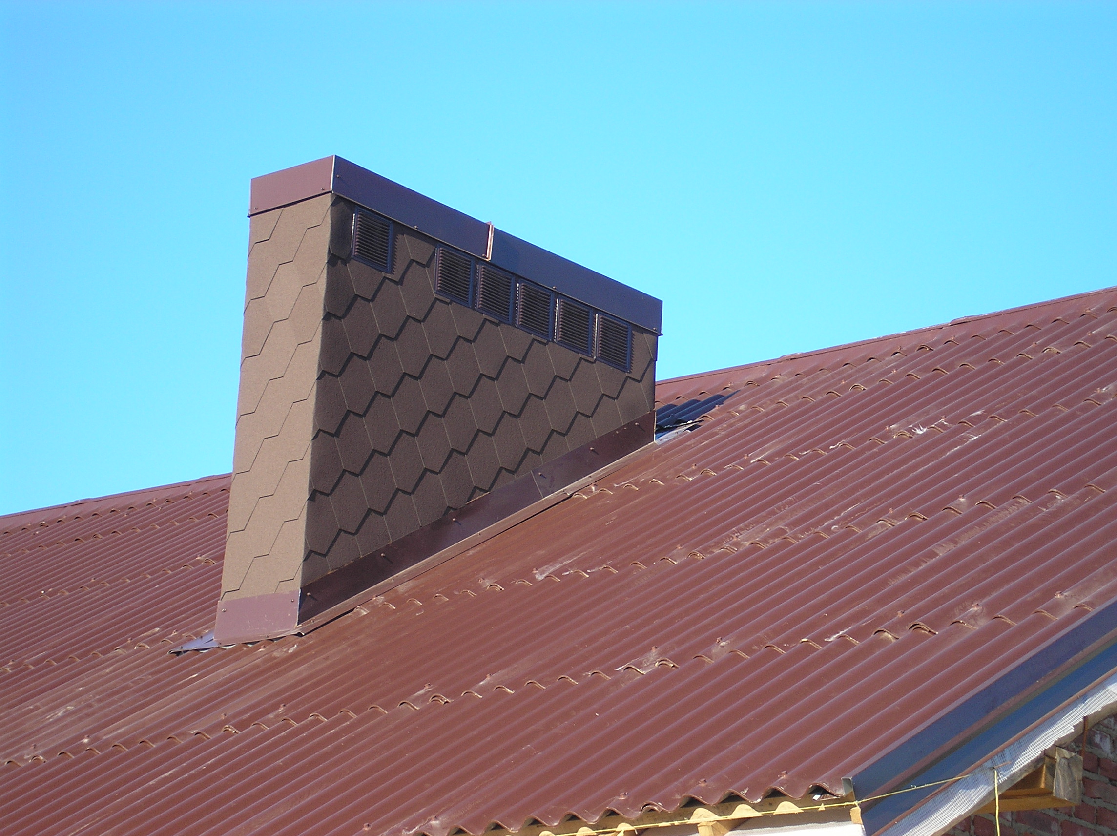

Не вопрос.
Вот, ялта, предгорье, шахта 2,5*2:
[ATTACH]216566[/ATTACH]
Стоит аки вкопаная.
Внизу крепится к перекрытию и по середине к стропилке.
