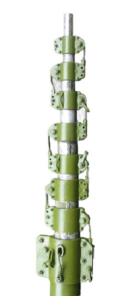

Наверное ап. Интернетчики выяснили что нужна мачта, что для мачты нужен фундамент. А уж совсем шоком для них был мой отказ делать фундамент на 0.4 метра. Я встал в позу, не менее 60 а лучше 90 см. (все это за мой счет).
Какой высоты мачта предполагалась, а также габариты и вес устройства для неё?
17 метров. Про антенну итд так и не выяснил. Фундамент был готов залить. Мачта телескопическая, с растяжками.

Если мачта такая как на картинке, военная - то по опыту сложностей с ней быть не должно, несколько таких у наших клиентов есть - всегда легко можно опустить, проверить/отремонтировать/заменить оборудование.

А такая военная, сколько стоит? Эта военная, она просто за трос тянется и выдвигается сама?

На звеньях мачты протянут трос.
На нижней части лебёдка - крутишь ручку, она сматывает трос - соответственно он натягивает, выдвигая звенья мачты - мачта поднимается (т.е. раскладывается). Где то так. Может есть ещё какие-то элементы, но похоже принцип именно такой. Есть окошко, там крутится колёсико с указанием высоты подъёма .
Те о которых я говорил были ещё советские - очень надёжно выглядит, работает как часы.
Сколько стоит - по разному, новая очень дорого. Новая чисто военная (вроде в Оборонэкспорте) якобы 100 000 грн (!!!) . Люди находят Б/У.
Есть один клиент, он в своё время достал 2 такие выдвижные военные мачты. Что-то за несколько тысяч у.е.

Такая мачта может быть подвержена колебаниям и раскачиванию - возможно при установке NanoStation им необходима боле жёсткая фиксация- для избежания потери сигнала...?
Хотя если на такую мачту обычную направленную 3G антенку, а к ней усилок...
