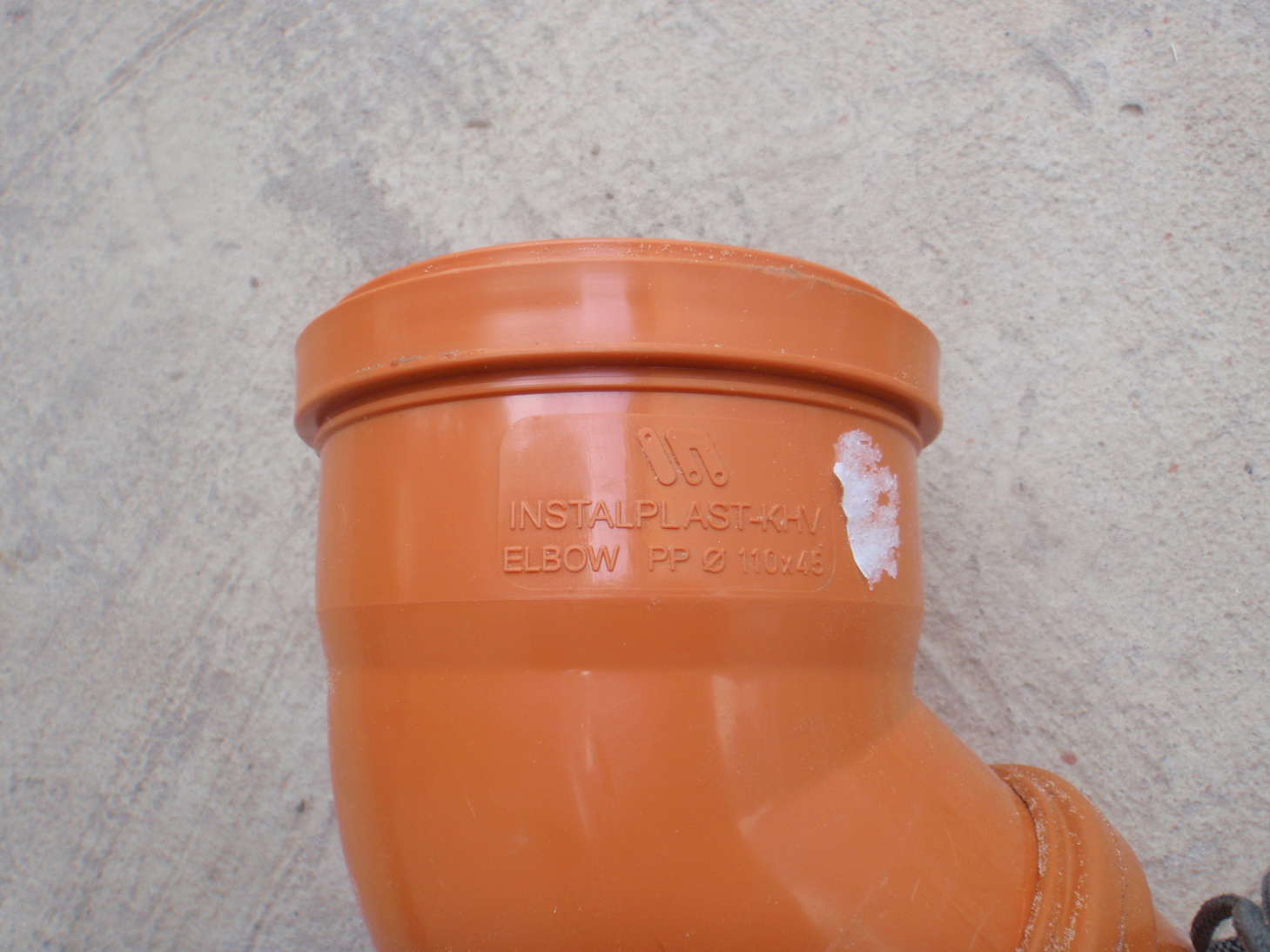

А это фото - вообще интересное. Вы так хорошо копипастите ДБНы и СНиПы, причем не вдаваясь в анализ, а вываливая целые страницы, то скажите тогда - в каких таких нормативных документах написано, что деревянная опалубка может оставаться в земле после монолитных работ? А если не может, то как ее извлечь в данной ситуации не поломав все трубы? Где тут ревизионные отверстия на случай, когда соединения под 89 градусов забъются? Как обслуживать такую канализацию? Как и через какие отверстия чистить? Где гарантия, что ее не раздавит грунт и вес пола первого этажа? А если штукатуры принесут две тонны смесей и положат на пол как раз над канализацией? А если три тонны плитки разгрузят?
Никто опалубку не извлекал, трубы не ломал. И, в общем-то, это было не моё решение.
Там нет соединений 87* уголками.

Где Вы увидели их нарушение-то? С чего вы взяли, что ПП-трубу нельзя укладывать в грунте?, Тем более, для внутренней канализации.
Почему я для внутренней канализации (пусть и в грунте) использую в большинстве случаев ПП-трубу я расскажу в виде справочного поста в своей ветке.
Но основная причина простая... и она такая же, почему сейчас не используются ПЭ трубы для канализации.
Простанно отвечаете. Это не просто в грунте, а под нагрузкой в 200 кг на метр квадратный, под полом первого этажа. Причем не метровый кусок трубы, а длиннючий лежак.
То, что указал на незнание базовых нормативных определений?
Вы поищите в этих ваших нормативах - что там насчет заплесневевшего дерева в грунте пишут - когда гниение наступит, с последующим проседанием?
Это такой тонкий троллинг? 200 кг на м2 - это вообще ничего, это 20 грамм на см2.

Труба лежит на чем? На жестком уплотненном основании? Или на насыпном песке или супеси? Или вообще на доске.
оранжевая-оранжевая...
Ну тогда все кошерно, "архитекторы" будут довольны...
Но всем остальным, отталкиваться не от цвета, а от SN, то бишь от кольцевой жесткости....
