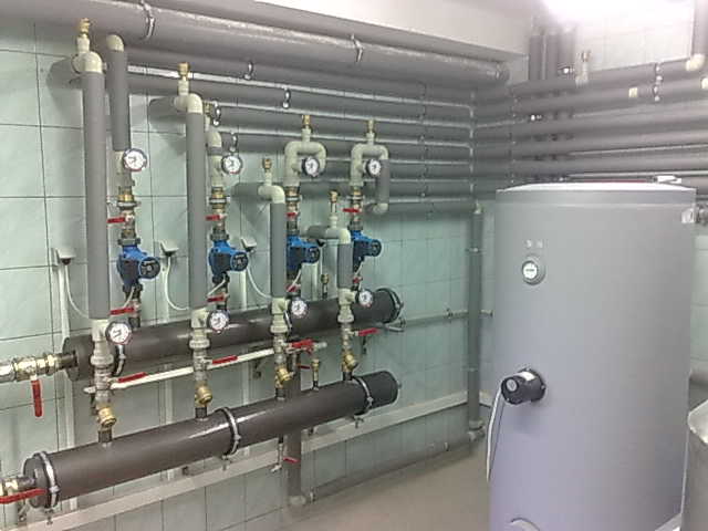

SergeUA Опубліковано: 20 січня 2013 Поділитись Опубліковано: 20 січня 2013 Помогите советом. Я хочу бойлер на 3 фазы. Такие есть вообще? На сайтах нигде не пишут к скольким фазам подключаются, делаю вывод что все однофазные. А мне бы нагрузку по фазам разнести поравномернее... В какую сторону смотреть??? Посилання на коментар Поділитися на інших сайтах More sharing options...
naupv Опубліковано: 20 січня 2013 Поділитись Опубліковано: 20 січня 2013 Я хочу бойлер на 3 фазы. Вот Вам и бойлеры и ТЭНы на 400в Самый последний (ссылка устарела) и еще galmet.kiev.ua/ru/napravleniya/servisnye-elementy Посилання на коментар Поділитися на інших сайтах More sharing options...
SergeUA Опубліковано: 20 січня 2013 Поділитись Опубліковано: 20 січня 2013 Вот Вам и бойлеры и ТЭНы на 400в Самый последний (ссылка устарела) и еще galmet.kiev.ua/ru/napravleniya/servisnye-elementy Спасибо Вам, но нельзя ли просто кинуть прямые ссылки на 3-х фазные бойлеры. Просто по Вашим ссылкам какие-то запчасти... мне уже надоело заниматься конструкторами... хочется просто купить устройство и подключить в розетку... а то вот прямо сейчас сижу, распаиваю люминесцентные светильники... не могут у нас сделать готовый продукт... Посилання на коментар Поділитися на інших сайтах More sharing options...
naupv Опубліковано: 20 січня 2013 Поділитись Опубліковано: 20 січня 2013 не могут у нас сделать готовый продукт... Все бытовые бойлеры однофазные, то что я дал, это действительно конструктор. Покупаете бойлер (косвенник), и ТЭН, вкручиваете ТЭН в бойлер, подсоединяете к фазам и все греет. Это есть комбинированный бойлер. У Галмета есть 300-400л трехфазные бойлера не косвенники,мы как-то устанавливали сие чудо. Позвоните туда и спросите. Вот он Посилання на коментар Поділитися на інших сайтах More sharing options...
SergeUA Опубліковано: 20 січня 2013 Поділитись Опубліковано: 20 січня 2013 Все бытовые бойлеры однофазные, то что я дал, это действительно конструктор... Прошу пардона... я неверно поставил вопрос и хочу получить на него правильный ответ, виноват. Мне нужен бойлер на 3 фазы для горячего водоснабжения, не для отопления Есть ли такие. Посилання на коментар Поділитися на інших сайтах More sharing options...
naupv Опубліковано: 20 січня 2013 Поділитись Опубліковано: 20 січня 2013 Вообще я про бойлер ГВС и писал. Посилання на коментар Поділитися на інших сайтах More sharing options...
SergeUA Опубліковано: 20 січня 2013 Поділитись Опубліковано: 20 січня 2013 Вообще я про бойлер ГВС и писал. Мдя... ясно, придется отказаться от бредовой идеи... мне для бани надо... городить такое чудовище, как на фото, которое Вы выложили, для бани жирновато будет. Спасибо Посилання на коментар Поділитися на інших сайтах More sharing options...
Анатолий62 Опубліковано: 21 січня 2013 Поділитись Опубліковано: 21 січня 2013 Мдя... ясно, придется отказаться от бредовой идеи... мне для бани надо... городить такое чудовище, как на фото, которое Вы выложили, для бани жирновато будет. Спасибо Есть бойлера-буфера Теплобак. Напихать в них можно хоть 1 хоть 3-х фазные тен+ до 3-х теплообменников.. Производятся под заказ.С выбором и расчётами сможем помочь. Посилання на коментар Поділитися на інших сайтах More sharing options...
SergeUA Опубліковано: 21 січня 2013 Поділитись Опубліковано: 21 січня 2013 Есть бойлера-буфера Теплобак. Напихать в них можно хоть 1 хоть 3-х фазные тен+ до 3-х теплообменников.. Производятся под заказ.С выбором и расчётами сможем помочь. Спасибо. Внутренний голос мне подсказывает, что серийное оборудование будет дешевле, чем сборное на заказ... да и для бани, которая не так часто используется нет смысла городить что-то эксклюзивное... Посилання на коментар Поділитися на інших сайтах More sharing options...
naupv Опубліковано: 21 січня 2013 Поділитись Опубліковано: 21 січня 2013 да и для бани Только обыкновенный бойлер. Посилання на коментар Поділитися на інших сайтах More sharing options...
