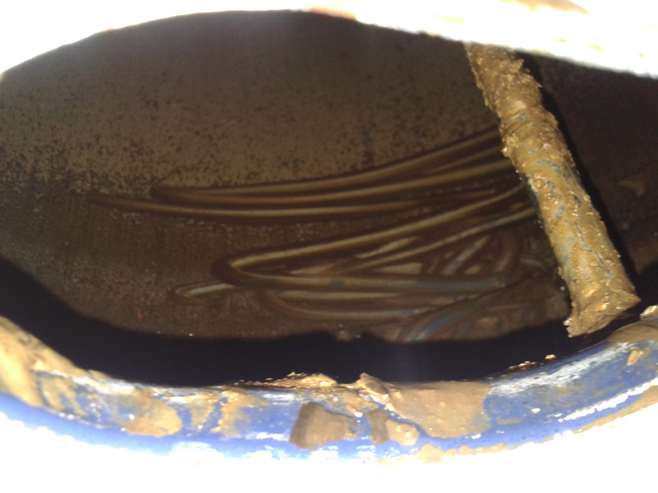

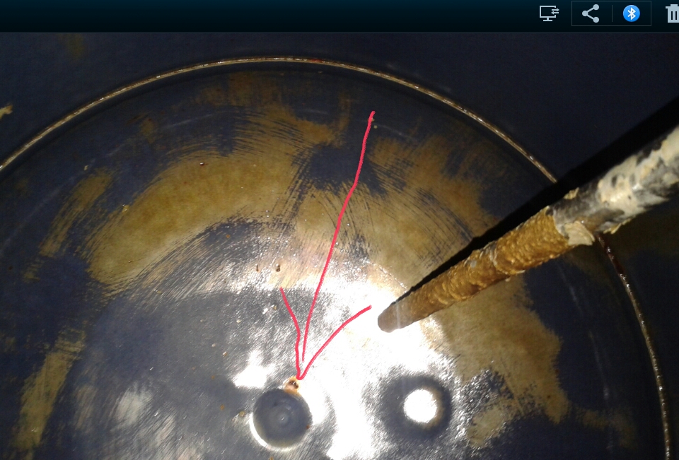

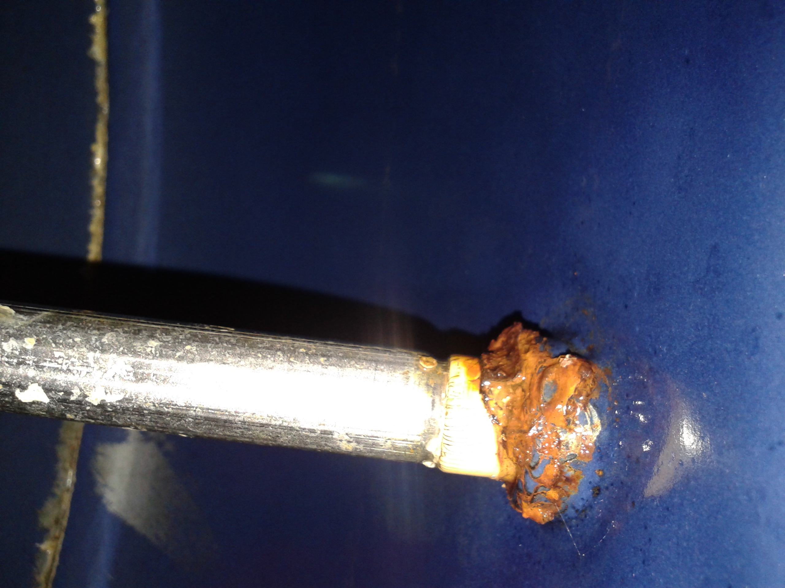

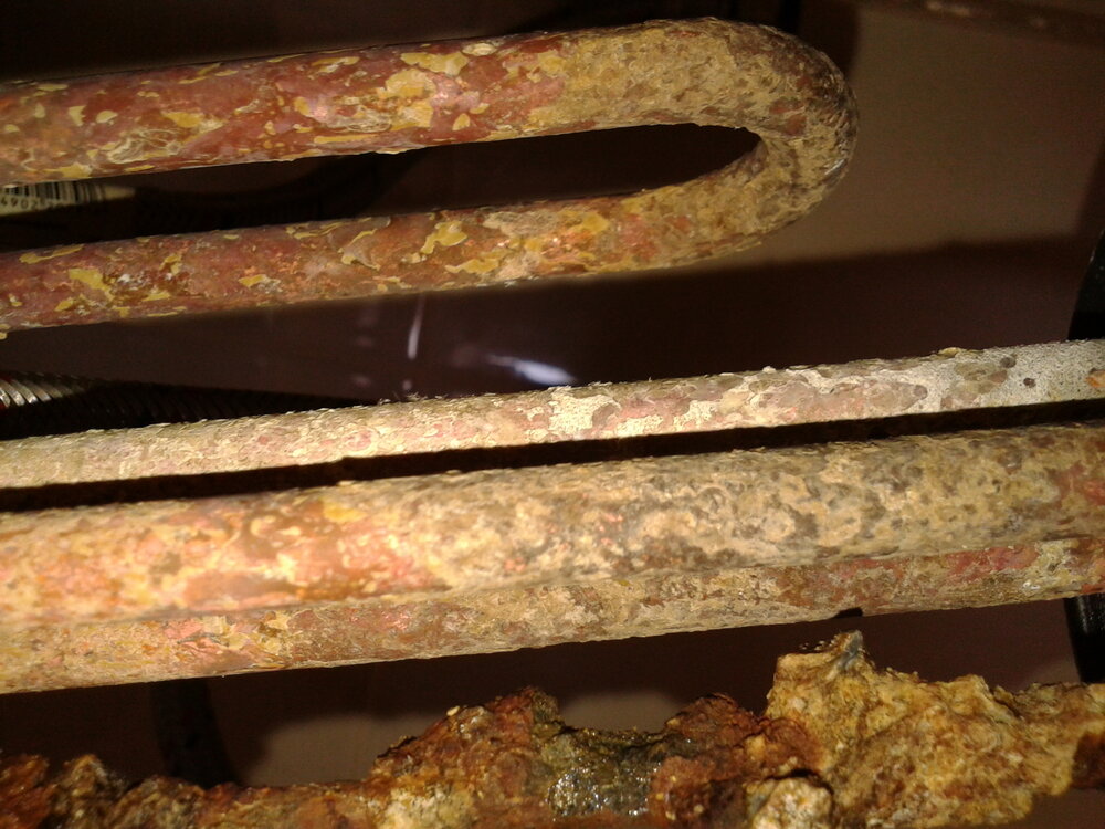

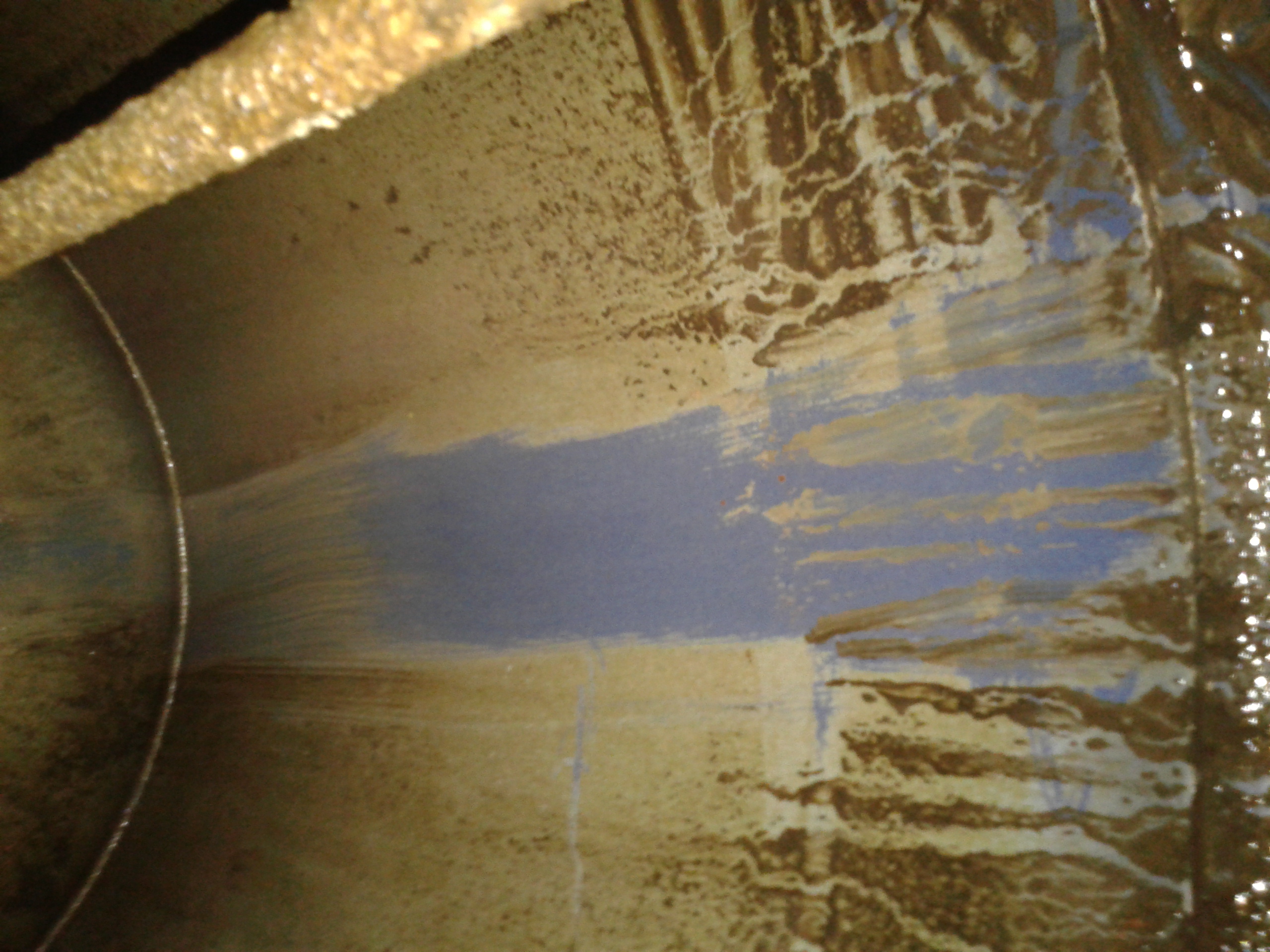

ivanivan_i4 Опубліковано: 13 червня 2019 Поділитись Опубліковано: 13 червня 2019 На сегодня,в первый раз инспектирую свой SG80 Ariston,в эксплуатации с 2002(май),не вынимая из розетки Фото чуть позже Посилання на коментар Поділитися на інших сайтах More sharing options...
ashim1990 Опубліковано: 13 червня 2019 Поділитись Опубліковано: 13 червня 2019 На сегодня,в первый раз инспектирую свой SG80 Ariston,в эксплуатации с 2002(май) Да, это вещь! Италия? Посилання на коментар Поділитися на інших сайтах More sharing options...

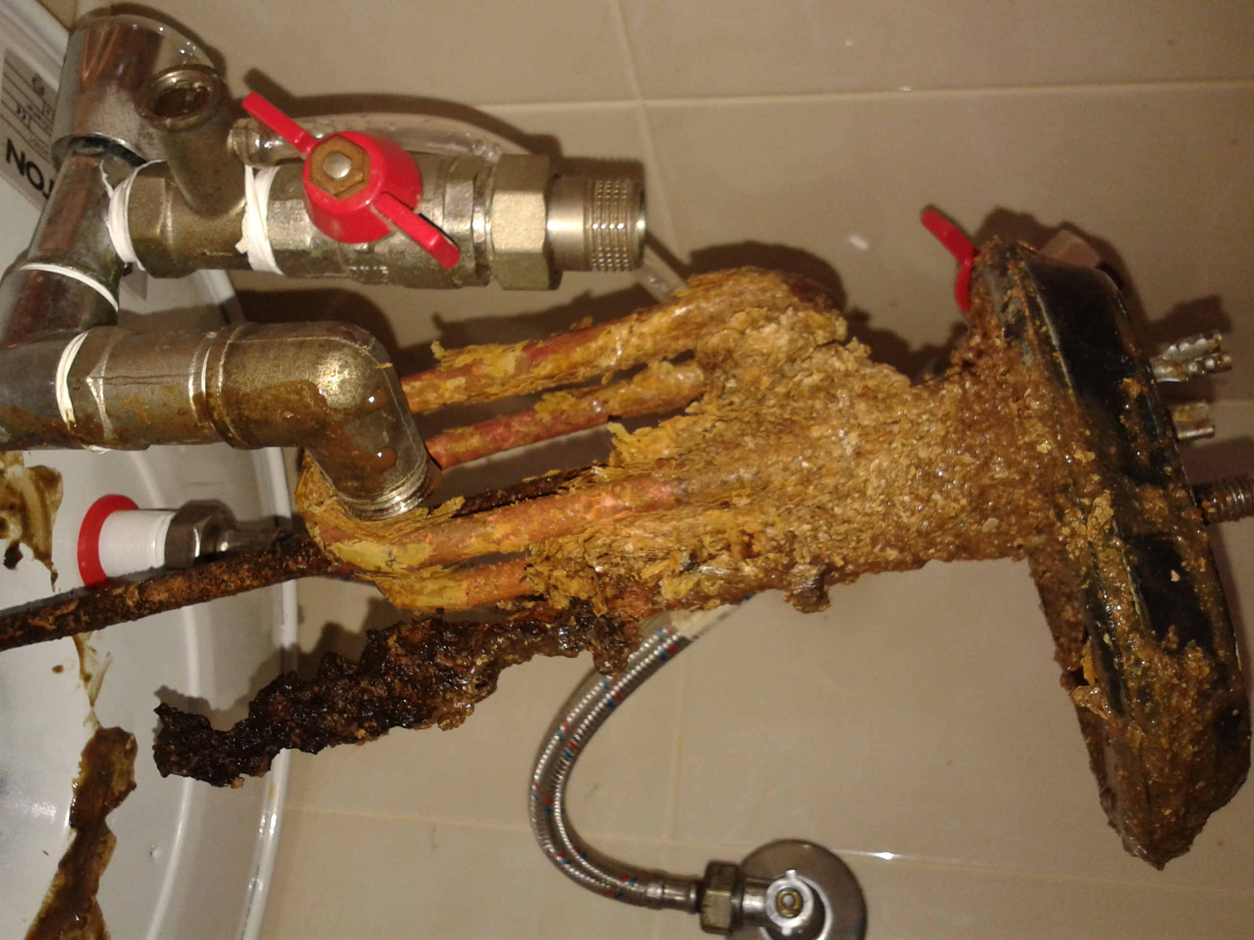

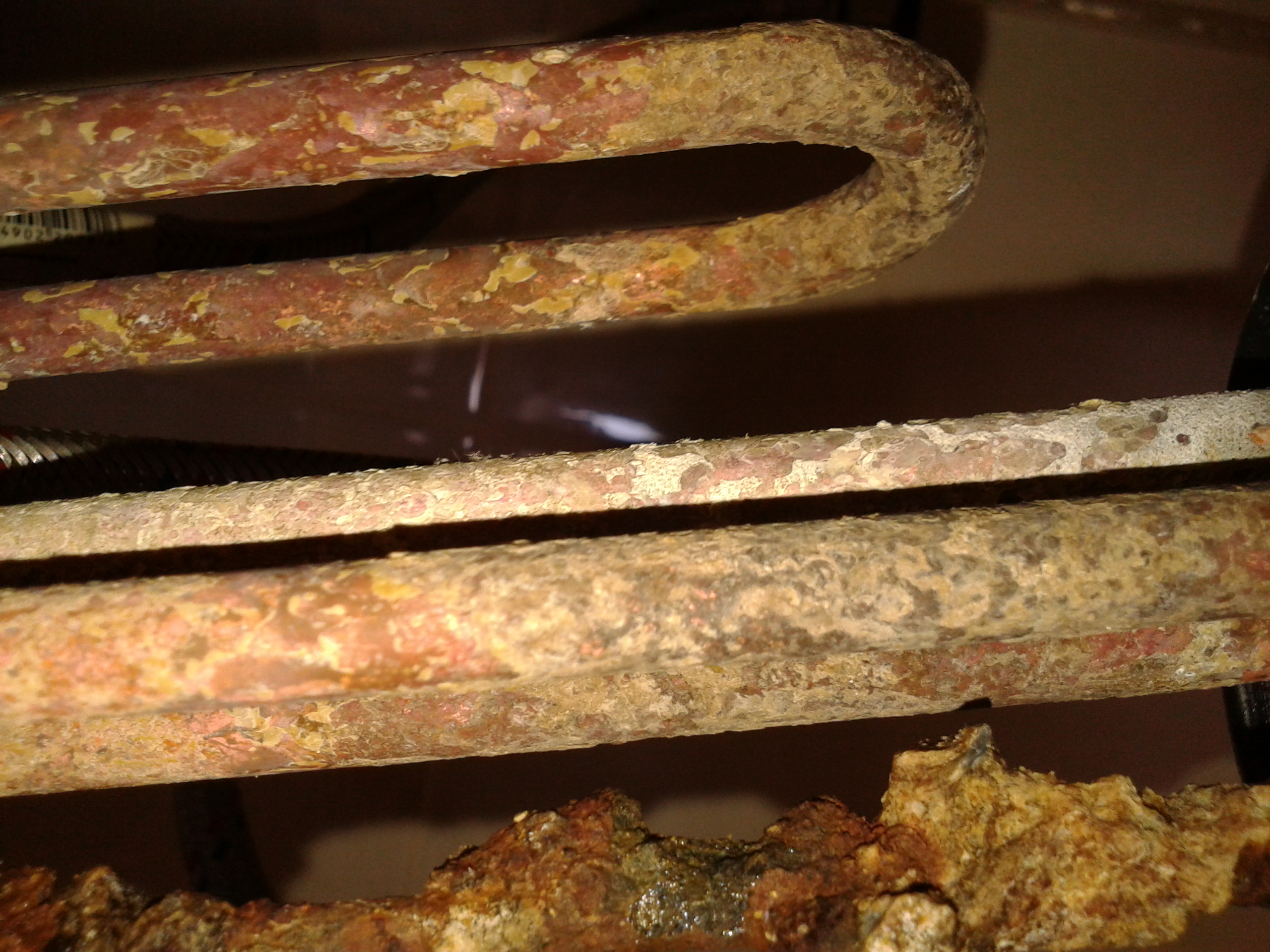

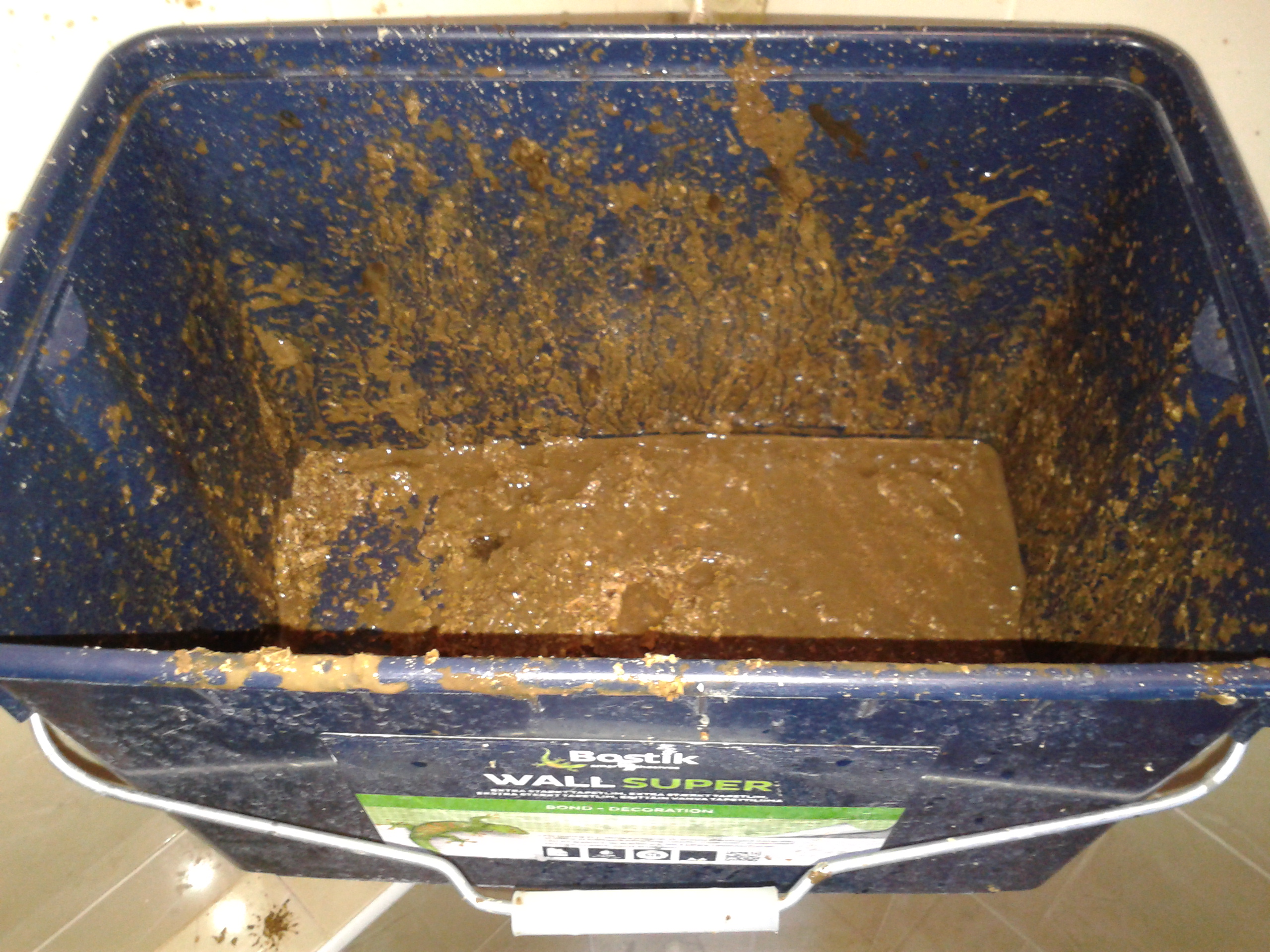

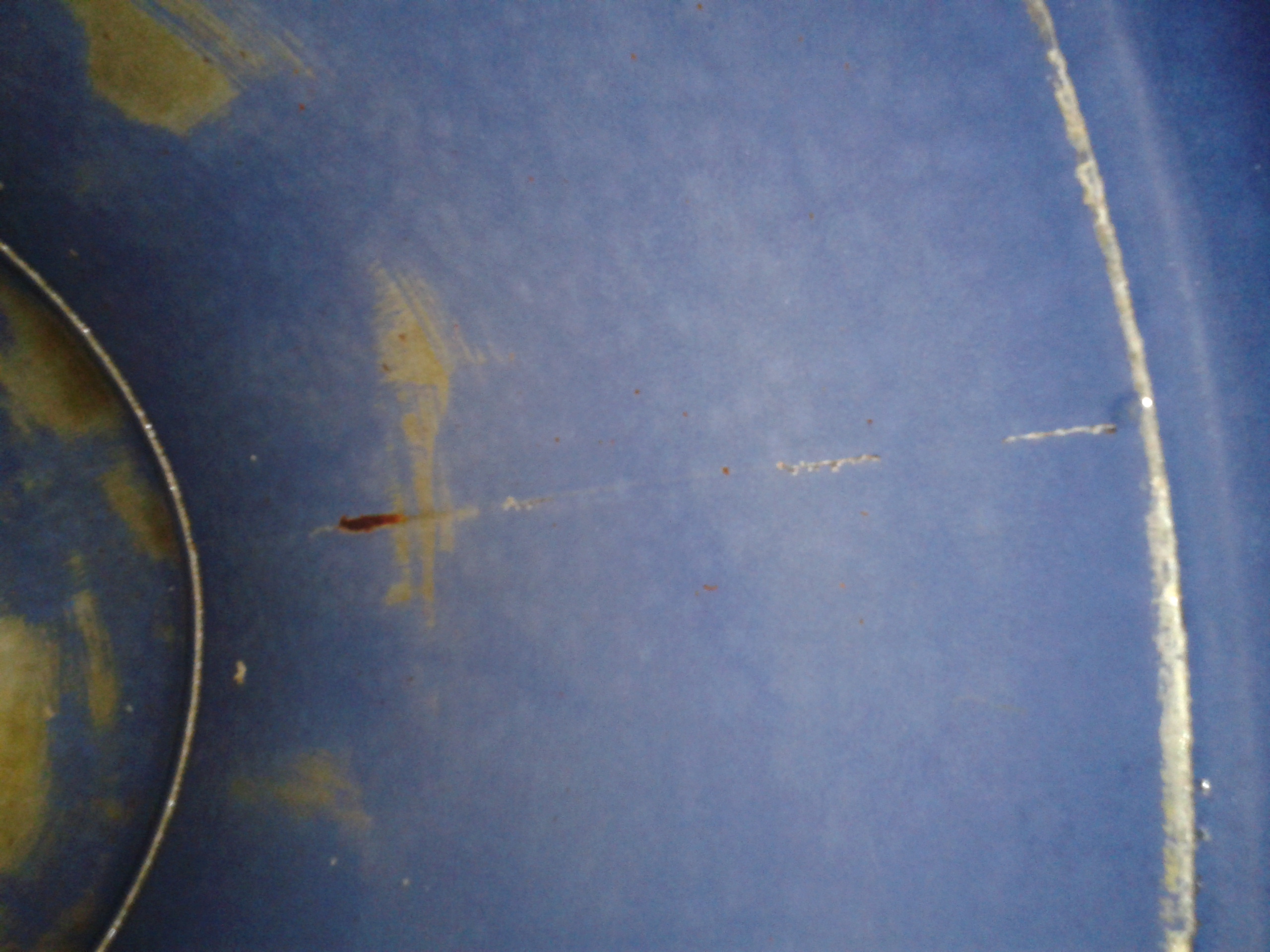

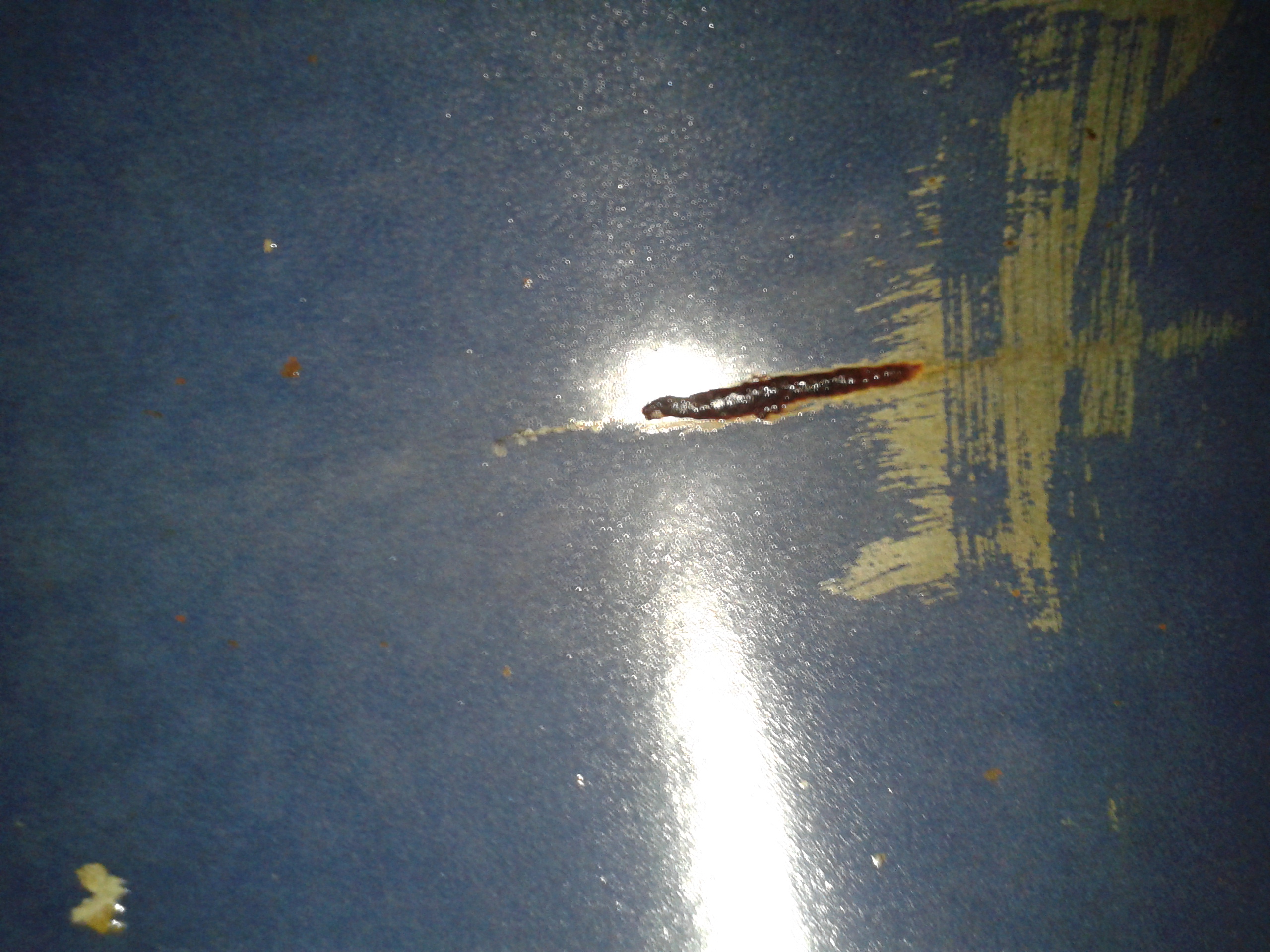

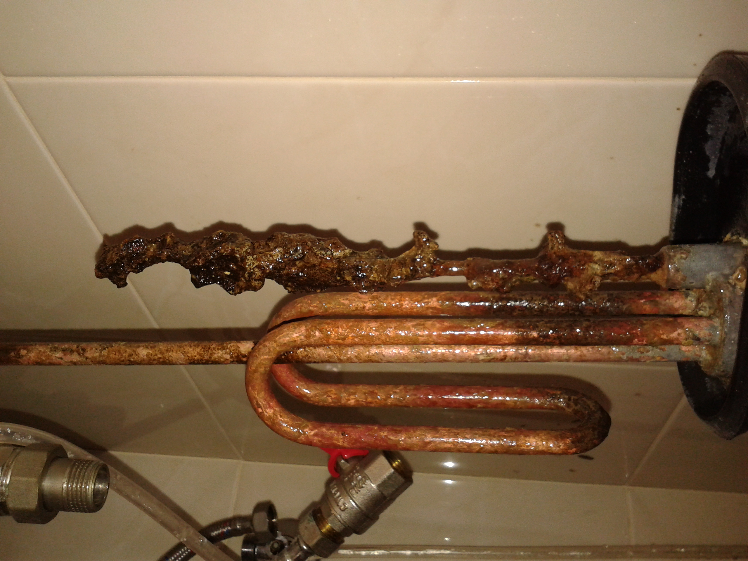

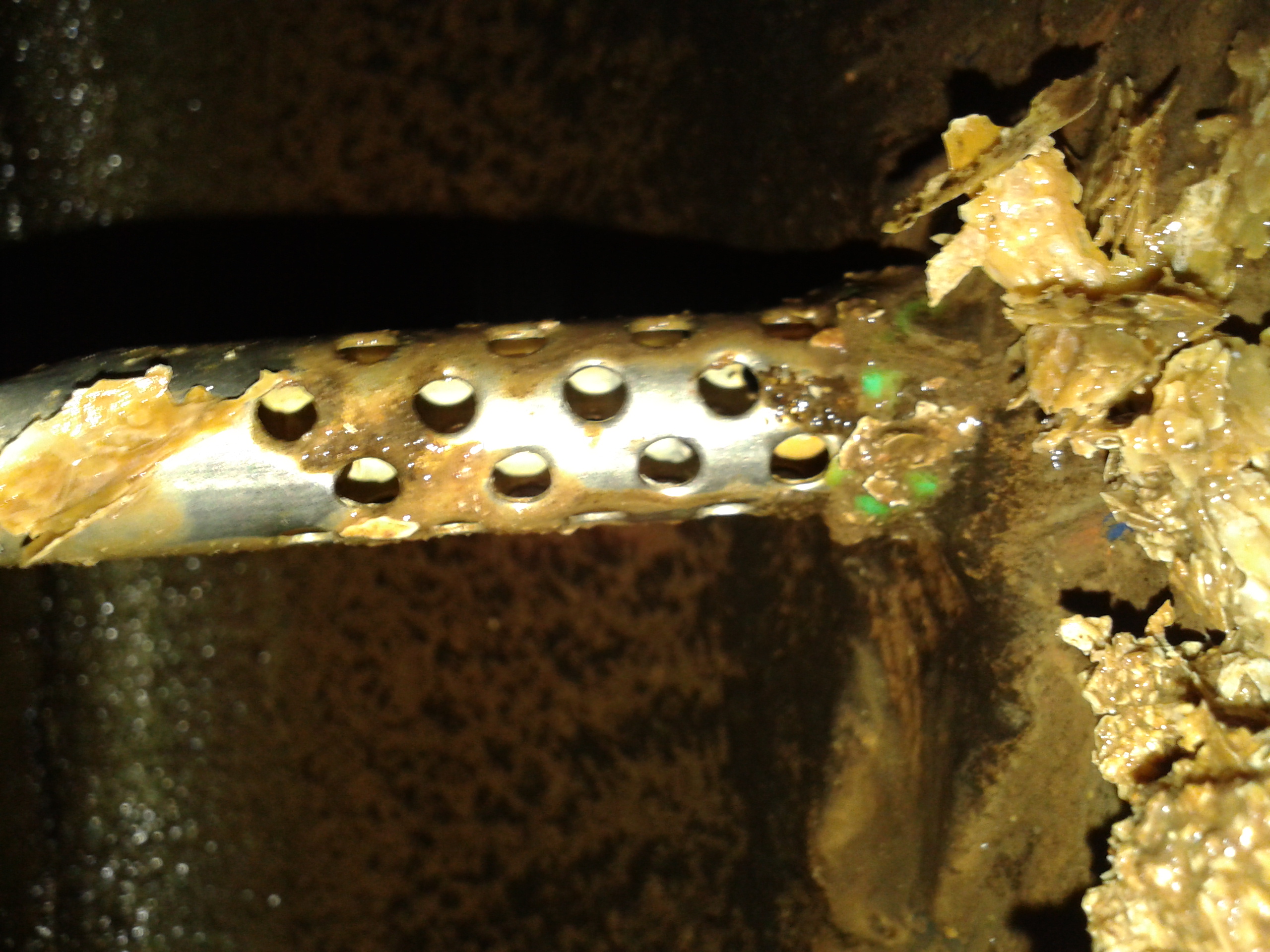

ivanivan_i4 Опубліковано: 13 червня 2019 Поділитись Опубліковано: 13 червня 2019 (змінено) Обнаружено две "засады"-гнилая точка на верху бака и"зацепило" вертикальный сварной шов. "Говна" -около литра по объему=Десна "мягкая" Змінено 13 червня 2019 користувачем ivanivan_i4 + фото Посилання на коментар Поділитися на інших сайтах More sharing options...
Серж112 Опубліковано: 13 червня 2019 Поділитись Опубліковано: 13 червня 2019 а вообще бойлеру заземление нужно для правильной работы ? меня дома не было , а человек нарассказывал моей жене про какой то ионный обмен , что для правильной работы бойлера ему заземление нужно. планирую восстановить металлосвязь между бойлером и стояком , соединю проводом места , где подключается пластиковая водопроводная трубка , и таким образом заземлю бойлер , так же можно ? Сделать всё можно,но будете отвечать за жизнь людей. По этажу соседка слева заземлила бойлер.Как не знаю но весь этаж конкретно тряхало неделю.Пока не вызвали электриков и не разобрались,в какой квартире. Наверно повезло,что там было до 45 В.Обычный индикатор на 220 в воде в каждом кране показывал напряжение. Не нужно так делать. 1 Посилання на коментар Поділитися на інших сайтах More sharing options...
ashim1990 Опубліковано: 13 червня 2019 Поділитись Опубліковано: 13 червня 2019 Обнаружено две "засады"-гнилая точка на верху бака и"зацепило" вертикальный сварной шов.Ну, это мелочи. Анод поменяйте. Еще поработает Ваш бойлер. Посилання на коментар Поділитися на інших сайтах More sharing options...
ivanivan_i4 Опубліковано: 13 червня 2019 Поділитись Опубліковано: 13 червня 2019 Ну, это мелочи. Анод поменяйте. Еще поработает Ваш бойлер. Анод менять не буду,принципиально. Ему не привыкать,пусть мучится Теперь он "подопытный":-) Посилання на коментар Поділитися на інших сайтах More sharing options...
ashim1990 Опубліковано: 13 червня 2019 Поділитись Опубліковано: 13 червня 2019 Анод менять не буду,принципиально. Ему не привыкать,пусть мучится Теперь он "подопытный":-)Жаль. Теперь такого качества за нормальные деньги не возьмете. Посилання на коментар Поділитися на інших сайтах More sharing options...
ivanivan_i4 Опубліковано: 13 червня 2019 Поділитись Опубліковано: 13 червня 2019 Жаль. Теперь такого качества за нормальные деньги не возьмете. Та да. Если мне не изменяет мой склероз,то у него то ли 26 ,то ли 27кг живого весу По памяти,я его сравнивал с мешком сухой смеси,ток чуть тяжелее (когда монтировал) Посилання на коментар Поділитися на інших сайтах More sharing options...

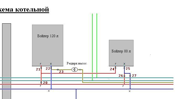

yava74 Опубліковано: 31 липня 2019 Поділитись Опубліковано: 31 липня 2019 (змінено) Всем добрый день! Друзья, хотел проконсультироваться со спецами вот по какой теме: У меня в частном доме сантехники смонтировали котельную. ГВС за счет двух электрических бойлеров, на 80 и на 120 л. Почему два - когда мало народу работает постоянно один бойлер, когда приезжают гости, можно включить второй. Ниже схема подключения 1. Работает Бойлер 120 л. - открываем краны 20, 21, 22, 23. Остальные закрыты - включаем бойлер и рецирк насос. 2. Работает бойлер 80 л (отдельно , как авариайный) - открываем краны 20,24,25,27. Остальные закрыты - включен сам бойлер. Рециркул насос не работает. 3. К работающему бойлеру 120 л подключаем дополнительно на 80 л - Открываем краны 21,22,23,24,25,26. Остальные закрыты -включены два бойлера и рец насос. Тут получаем ,что горячая вода идет по бойлеру 80 литров в обратную сторону!!! Сантехники сказали, что это нормально и чтоб не было препятствия, в бойлере 80 л убрали клапан сброса давления. На мой вопрос, не разорвет ли бойлер, они сказали что не разорвет, а давление регулирует редуктор давления, который стоит на входе в дом холодной воды и выставлен на 4. Что скажете? Змінено 31 липня 2019 користувачем yava74 Посилання на коментар Поділитися на інших сайтах More sharing options...

yava74 Опубліковано: 2 серпня 2019 Поділитись Опубліковано: 2 серпня 2019 Всем добрый день! Друзья, хотел проконсультироваться со спецами вот по какой теме: У меня в частном доме сантехники смонтировали котельную. ГВС за счет двух электрических бойлеров, на 80 и на 120 л. Почему два - когда мало народу работает постоянно один бойлер, когда приезжают гости, можно включить второй. Ниже схема подключения 1. Работает Бойлер 120 л. - открываем краны 20, 21, 22, 23. Остальные закрыты - включаем бойлер и рецирк насос. 2. Работает бойлер 80 л (отдельно , как авариайный) - открываем краны 20,24,25,27. Остальные закрыты - включен сам бойлер. Рециркул насос не работает. 3. К работающему бойлеру 120 л подключаем дополнительно на 80 л - Открываем краны 21,22,23,24,25,26. Остальные закрыты -включены два бойлера и рец насос. Тут получаем ,что горячая вода идет по бойлеру 80 литров в обратную сторону!!! Сантехники сказали, что это нормально и чтоб не было препятствия, в бойлере 80 л убрали клапан сброса давления. На мой вопрос, не разорвет ли бойлер, они сказали что не разорвет, а давление регулирует редуктор давления, который стоит на входе в дом холодной воды и выставлен на 4. Что скажете? Друзья, есть мнения по данному поводу? Или лучше отдельную тему создать? Посилання на коментар Поділитися на інших сайтах More sharing options...

yava74 Опубліковано: 5 серпня 2019 Поділитись Опубліковано: 5 серпня 2019 двухтарифного учета нету у Вас ? можно ночью греть воду и днем пользовать, таймер розеточный поставить... у меня тариф день-ночь есть, а таймер для этой цели брать не стал, мне на 3 человека 80 литров не хватает на сутки , держу бойлер включенным постоянно Меня волнует не вопрос тарифа, а схема подключения бойлера?! Не сталкивался ли кто-то с таким подключением, когда вода течет через бойлер в обратную сторону? Посилання на коментар Поділитися на інших сайтах More sharing options...
oosimvol Опубліковано: 5 серпня 2019 Поділитись Опубліковано: 5 серпня 2019 Меня волнует не вопрос тарифа, а схема подключения бойлера?! Не сталкивался ли кто-то с таким подключением, когда вода течет через бойлер в обратную сторону? Буквально вчера знакомая , которая живет на 6 этаже 16-ти этажки расказывала, как к ним из крана холодной воды тек кипяток от бойлера соседа сверху. В системе холодной воды было 6 атмосфер, в системе горячей - 16. Вода из системы горячей воды перетекала через бойлер, подогревалась там и выдавливая холодную воду, попадала к соседям. 1 Посилання на коментар Поділитися на інших сайтах More sharing options...
igorrius Опубліковано: 5 серпня 2019 Поділитись Опубліковано: 5 серпня 2019 появится фаза на трубе водопровода - еще сильнее труханет. Узо на сколько мА? пока металлосвязь не нарушена по стоякам холодной и горячей воды - узо выбьет , если вдруг на корпусе бойлера или посудомойки появится фаза . 30мА Добавлено через 1 минуту а если вы уже пустили фазу на трубу, то действительно потом придут... вы хоть понимаете, что делаете?? не фазу на трубу , а соединил корпуса электроприборов со стояками горячей и холодной воды Посилання на коментар Поділитися на інших сайтах More sharing options...
igorrius Опубліковано: 6 серпня 2019 Поділитись Опубліковано: 6 серпня 2019 Меня волнует не вопрос тарифа, а схема подключения бойлера?! Не сталкивался ли кто-то с таким подключением, когда вода течет через бойлер в обратную сторону? Вы же планируете использовать только один бойлер из двух ? пока бойлер не используется- нет разницы , обратно вода по нему течет, или нет , он просто "кусок трубы". хотя я бы ставил один большой бойлер и не морочился с двумя бойлерами.... 1 Посилання на коментар Поділитися на інших сайтах More sharing options...
