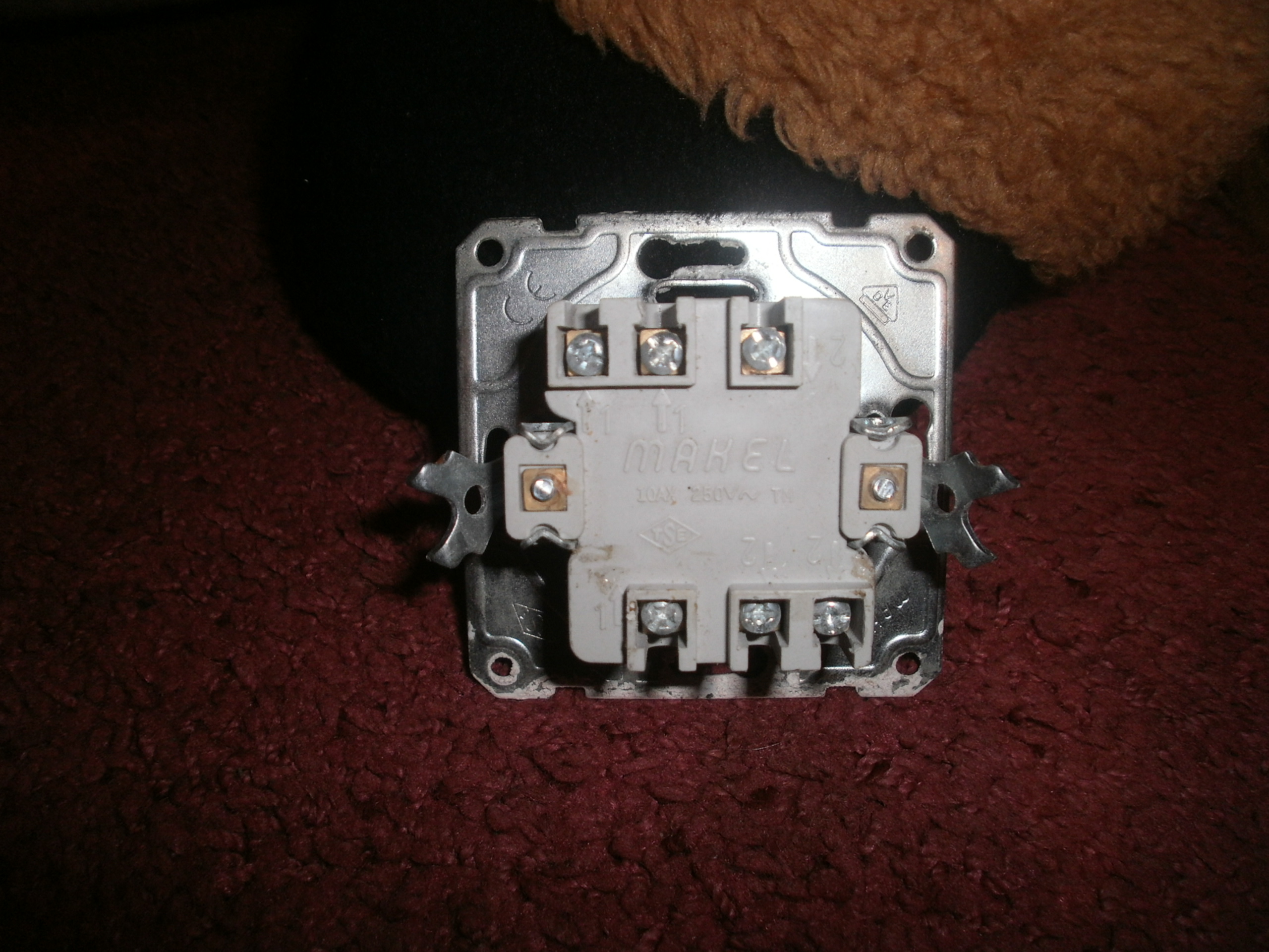

подскажите что ето за выключатель? Makel двухклавишный ,но с 6 клемами.
Ето обычный двухклавишный или какойто особый,и как его подключать.
ПравИльно.
"В отличие от простого выключателя, где происходит обычное прерывание цепи, проходной выключатель имеет три контакта и механизм переключения между ними. Двухклавишный проходной выключатель имеет шесть контактов и, по сути, является двумя независимыми друг от друга одноклавишными проходными выключателями. Главным преимуществом проходных выключателей является возможность включения и выключения светильника (группы светильников) из двух и более точек. Часто эти выключатели ещё называют маршевыми, дублирующими или перекидными."
