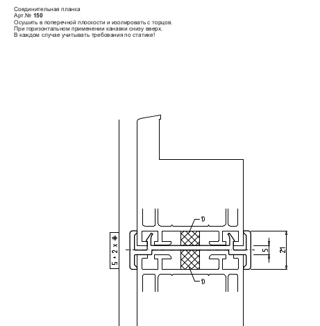

Ruslan R Опубліковано: 21 вересня 2012 Поділитись Опубліковано: 21 вересня 2012 ...но программка от разработчика такую конструкцию рисует, не "ругается" и статику считает. Программка же не от производителя профильной системы? Правильно? А настраивать, вставлять сечения в программку может любой (для этого особых знаний не нужно), достаточно знать как это делается и все. Вы спросите у производителя профильной системы можно так или нет. Не просто ж так они в каталоге это сечение не показали. Посилання на коментар Поділитися на інших сайтах More sharing options...

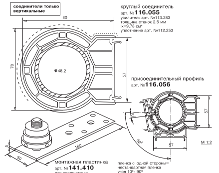

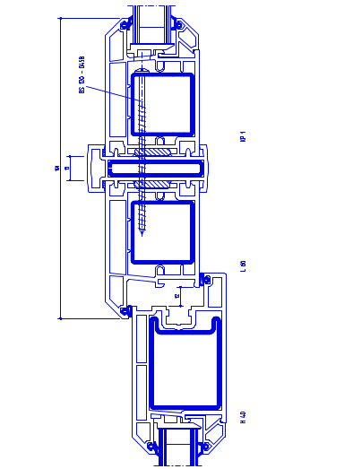

ОкнаПанда Опубліковано: 22 вересня 2012 Поділитись Опубліковано: 22 вересня 2012 Ruslan R, вот один из вариантов Посилання на коментар Поділитися на інших сайтах More sharing options...

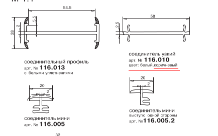

ОкнаПанда Опубліковано: 22 вересня 2012 Поділитись Опубліковано: 22 вересня 2012 Вы спросите у производителя профильной системы можно так или нет. Не просто ж так они в каталоге это сечение не показали. Давайте рассмотрим на примере ВЕКА-Евролайн Есть соединения, которые применяются только в горизонтальных комбинациях - в папке переработчика на это явно указано Есть только вертикальные соединения - опять же, в папке это написано И есть соединения, о применении которых производитель не дает конкретных указаний, то есть можно и в вертикаль, и в горизонталь (если следовать логике) Причем заметьте - ВЕКА не против применения соединителя 116.010коричневого цвета 2 Посилання на коментар Поділитися на інших сайтах More sharing options...
Ruslan R Опубліковано: 22 вересня 2012 Поділитись Опубліковано: 22 вересня 2012 Ruslan R, вот один из вариантов Ну это горизонтальный разрез. Даже выноски горигонтально написаны. Чертеж просто повернут на 90 градусов. Добавлено через 3 минуты И есть соединения, о применении которых производитель не дает конкретных указаний, то есть можно и в вертикаль, и в горизонталь (если следовать логике) Не согласен. Сделайте тогда запрос у производителя профильной системы - пусть подтвердят официально. Посилання на коментар Поділитися на інших сайтах More sharing options...

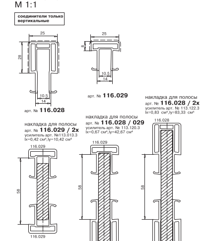

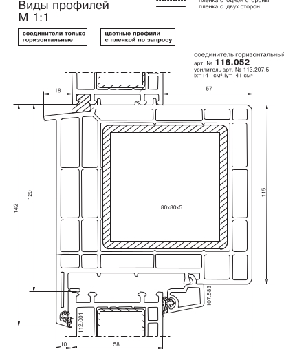

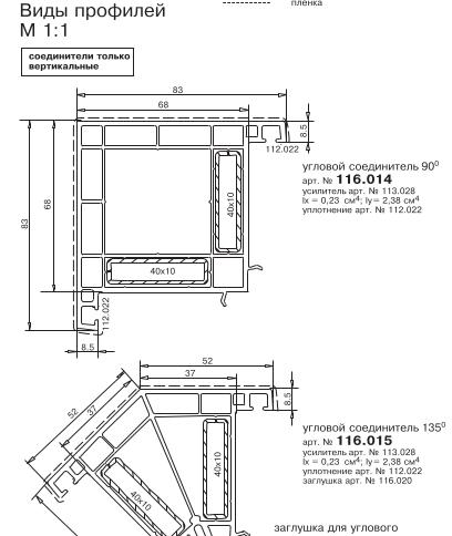

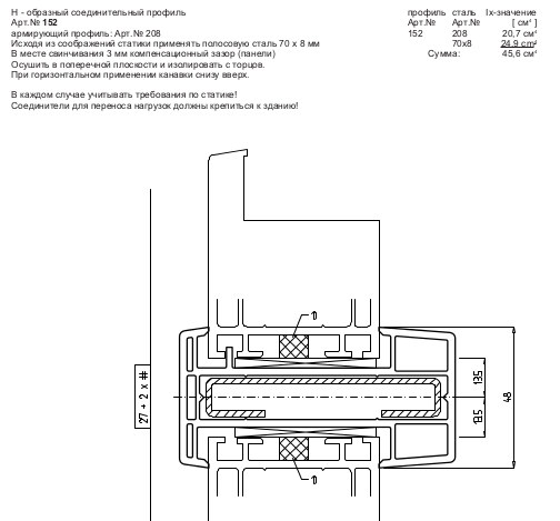

ОкнаПанда Опубліковано: 22 вересня 2012 Поділитись Опубліковано: 22 вересня 2012 Хорошо, контрольный выстрел- читайте текст на картинках 2 Посилання на коментар Поділитися на інших сайтах More sharing options...
