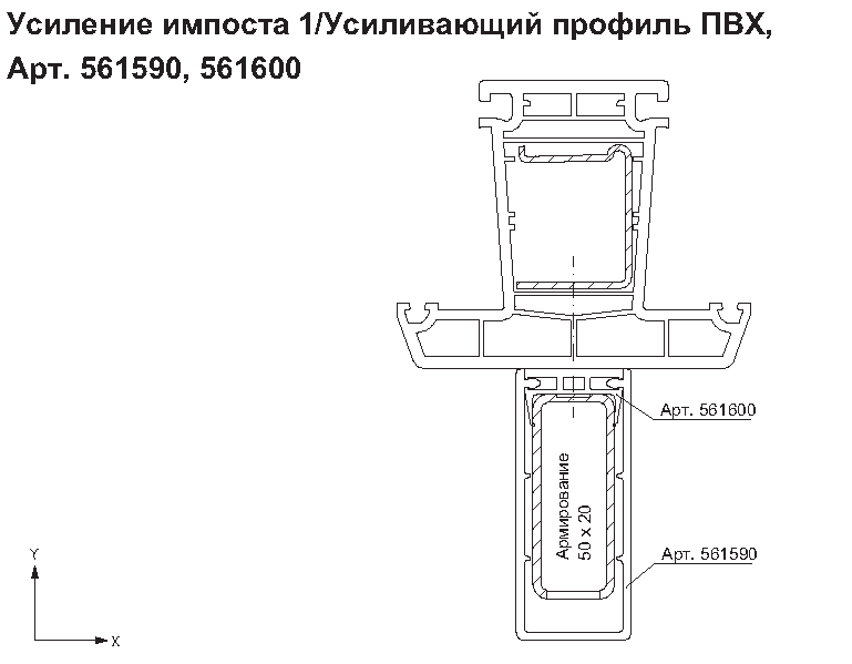

Ruslan R Опубліковано: 10 червня 2013 Поділитись Опубліковано: 10 червня 2013 Должно получиться как-то так: Стоп. Совсем не так будет. Исходя из последних событий там еще будет горизонтальный профиль (на высоте 700-800мм). А на картинке его нет. Посилання на коментар Поділитися на інших сайтах More sharing options...
chewbacca Опубліковано: 10 червня 2013 Автор Поділитись Опубліковано: 10 червня 2013 Ruslan R, горизонтального профиля не будет %) всю картину портит ) Посилання на коментар Поділитися на інших сайтах More sharing options...
Ruslan R Опубліковано: 10 червня 2013 Поділитись Опубліковано: 10 червня 2013 Ruslan R, горизонтального профиля не будет %) всю картину портит ) Ну тогда не забудьте дополнительно усилить вертикальные импоста накладными наружными усилителями (см. вложение, там армировка 50х20х1.5мм, момент инерции у нее 6,1см^4), при условии что у вас будет стоять тот усиленный импост, что в посте №46 данной темы, с армировкой не меньше 50х40х2мм (момент инерции у этой армировки 8,5см^4). Итого в сумме получится 6,1+8,5=14,6см^4, при требуемом минимум 10,3см^4 (при заполнении стеклопакетом), и 6,9см^4 (при заполнении одинарным стеклом). P.S. Допустимый прогиб вертикального профиля (импоста) не должен превышать L/300 (2350/300=7,8мм) для заполнения стеклоопакетом, если бы заполнение было одинарное стекло, то допустимый прогиб был бы L/200 (2350/200=11,7мм). Посилання на коментар Поділитися на інших сайтах More sharing options...

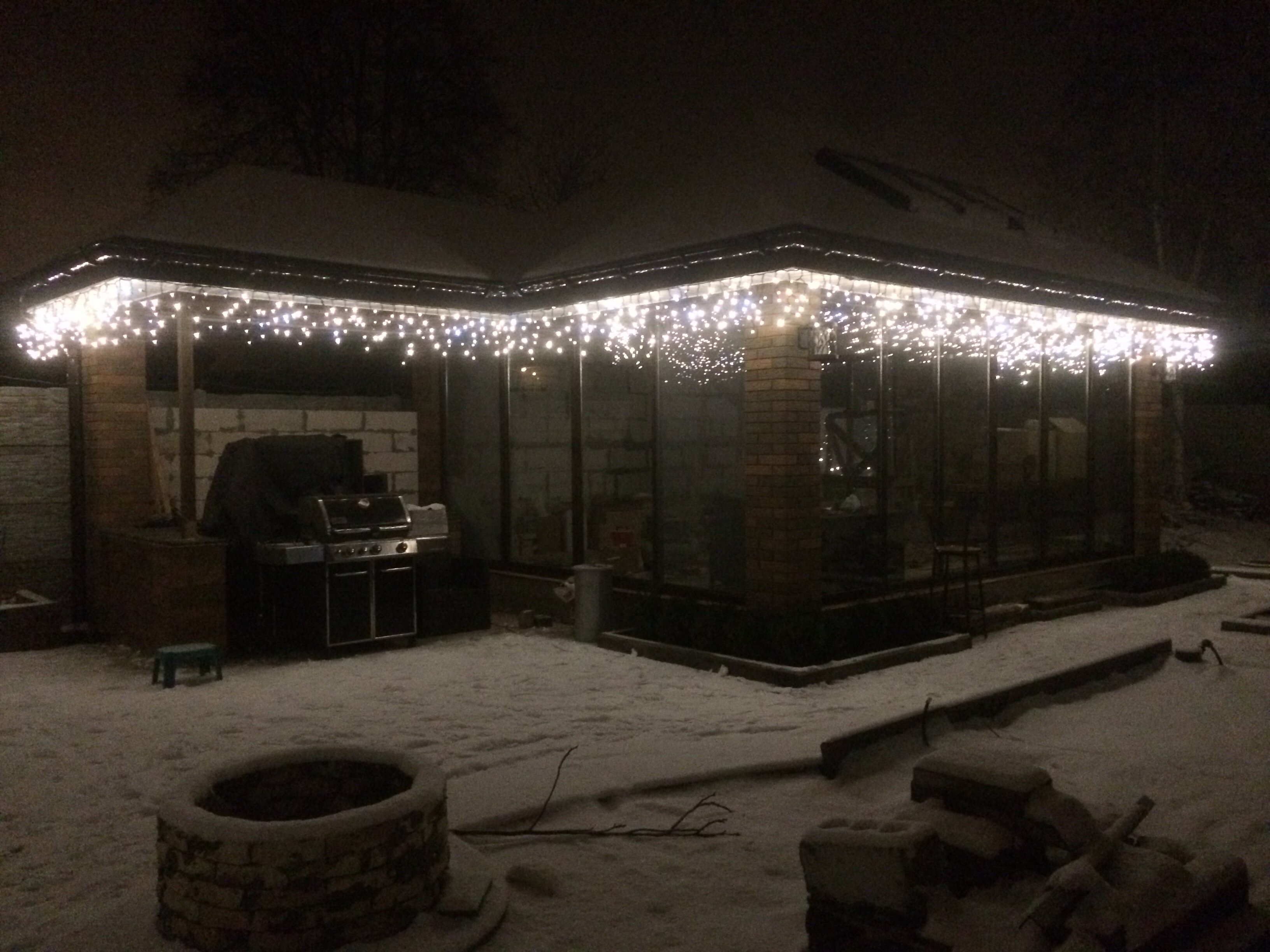

chewbacca Опубліковано: 12 серпня 2013 Автор Поділитись Опубліковано: 12 серпня 2013 (змінено) Дошли руки написать отзыв по результатам работы Оли и ее команды. Решение в пользу МП было непростым, но результат радует каждый день. Все было выполнено аккуратно, по размерам и в срок. Монтажники очень приятные ребята - сработали быстро и качественно. Фурнитура GU действительно стоит своих денег - работает плавно и требует минимального приложения силы. Стеклопакет одинарный с аргоном (закалка + i-стекло) тоже радует - эффекта аквариума не получилось Посмотрим, что будет зимой. Примыкание - псул. Сетки выбрали на петлях. Фото прилагаю (бабушкины ковры на просушке и не продаются ). Будут вопросы - с радостью отвечу. Отдельное спасибо Николаю (Крышнику) и его ребятам за оперативную помощь с демонтажем / установкой сайдинга. (ссылка на изображение устарела) (ссылка на изображение устарела) Змінено 24 квітня 2014 користувачем Валерий Валентинович 3 Посилання на коментар Поділитися на інших сайтах More sharing options...

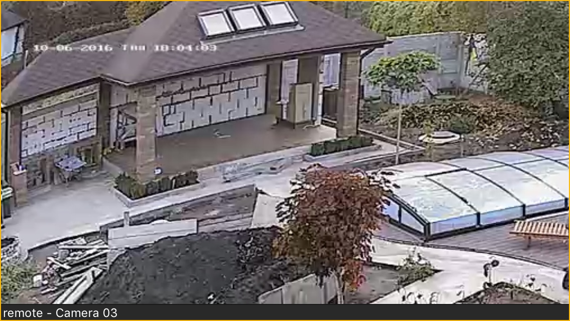

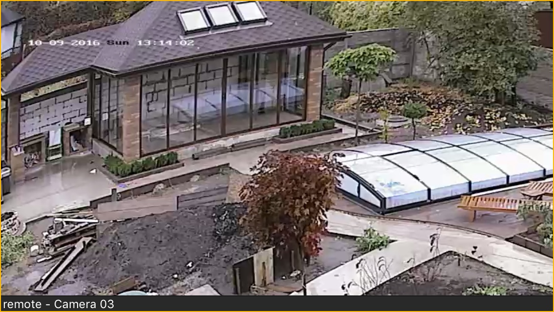

chewbacca Опубліковано: 21 травня 2016 Автор Поділитись Опубліковано: 21 травня 2016 Всем привет! И снова мы, и снова остекление На сей раз уличной беседки. Думаем о холодной алюминиевой раздвижке с покраской по ралу. Размеры проемов: 1510 х 2430 - два глухих проема 5220 х 2430 - делим на 4 секции, крайние - глухие, центральные - раздвигаются, освобождая половину проема. 4220 х 2430 - аналогично предыдущему. Желателен низкий профиль порога, чтобы не перешагивать. Стекло - одинарное каленое. Также нужна дверь для летнего сан узла размером 800 х 2130 с 2-мя горизонтальными импостами, с матовым стеклом. Из того же материала и без порожка. С закрыванием замка снаружи и защелкой изнутри. Посилання на коментар Поділитися на інших сайтах More sharing options...
chewbacca Опубліковано: 20 січня 2017 Автор Поділитись Опубліковано: 20 січня 2017 Всем спасибо за советы! В итоге остановились на холодном профилко и одинарном стеклопакете (без закаливания). Все проемы с раздвижками. Центральный открывается на 66% (4 секции из 6), боковые на 50%. Москитки на боковых. Три месяца полет нормальный, в беседке свой микроклимат и скоро поставим йотул Посилання на коментар Поділитися на інших сайтах More sharing options...
