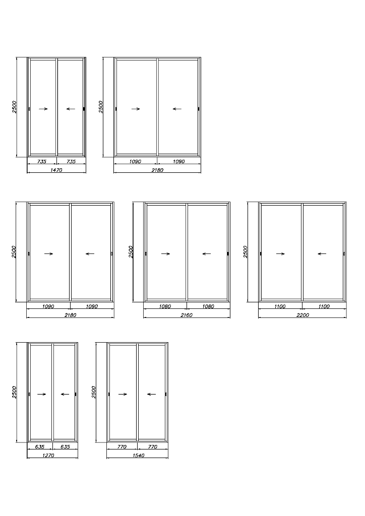

chewbacca Опубліковано: 17 травня 2013 Автор Поділитись Опубліковано: 17 травня 2013 померял расстояние между столбами (первая фотка справа-налево) 147 см 218 см (длинный проем, затянутый пвх) 218 216 220 (вторая фотка) 127 154 столбы по 10 см, бортик 32 см: (ссылка на изображение устарела) Добавлено через 2 минуты Бесшумные окна, спасибо за совет, а стекло какое в нее ставить? можно ли установить стекло на всю высоту проема (некоторые безрамные системы позволяют только 2.3м), цена вопроса? Посилання на коментар Поділитися на інших сайтах More sharing options...
ko&ko Опубліковано: 17 травня 2013 Поділитись Опубліковано: 17 травня 2013 Теперь правильно с размерами. Могу сразу сказать, что 100% открытие проема(гармошка). будет стоить для данного объекта дорого и не выгодно. Рассматривайте 50% откр. проема, алюминиевая раздвижка или вертикальную маркизу. Посилання на коментар Поділитися на інших сайтах More sharing options...

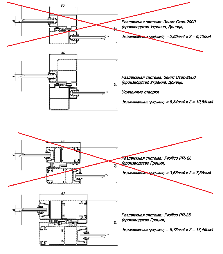

Ruslan R Опубліковано: 17 травня 2013 Поділитись Опубліковано: 17 травня 2013 ...а стекло какое в нее ставить? можно ли установить стекло на всю высоту проема (некоторые безрамные системы позволяют только 2.3м), цена вопроса? Смотрите ниже спецификацию конструкций. Я правильно понял? P.S. Стекло нужно ставить толщиной 6мм, закаленное. Из холодных алюминиевых систем пройдет две системы: - Стар 2000 (Украина), обязательно с усиленными створками - Profilco PR35 (Греция), по стоимости раза 2 будет дороже, чем Стар 2000 Посилання на коментар Поділитися на інших сайтах More sharing options...

chewbacca Опубліковано: 17 травня 2013 Автор Поділитись Опубліковано: 17 травня 2013 Цвет профиля? Стандартный - белый? Цвет - коричневый. Для удешевления давайте сделаем крайние секции глухими (1470 и 1270). Спасибо! Посилання на коментар Поділитися на інших сайтах More sharing options...

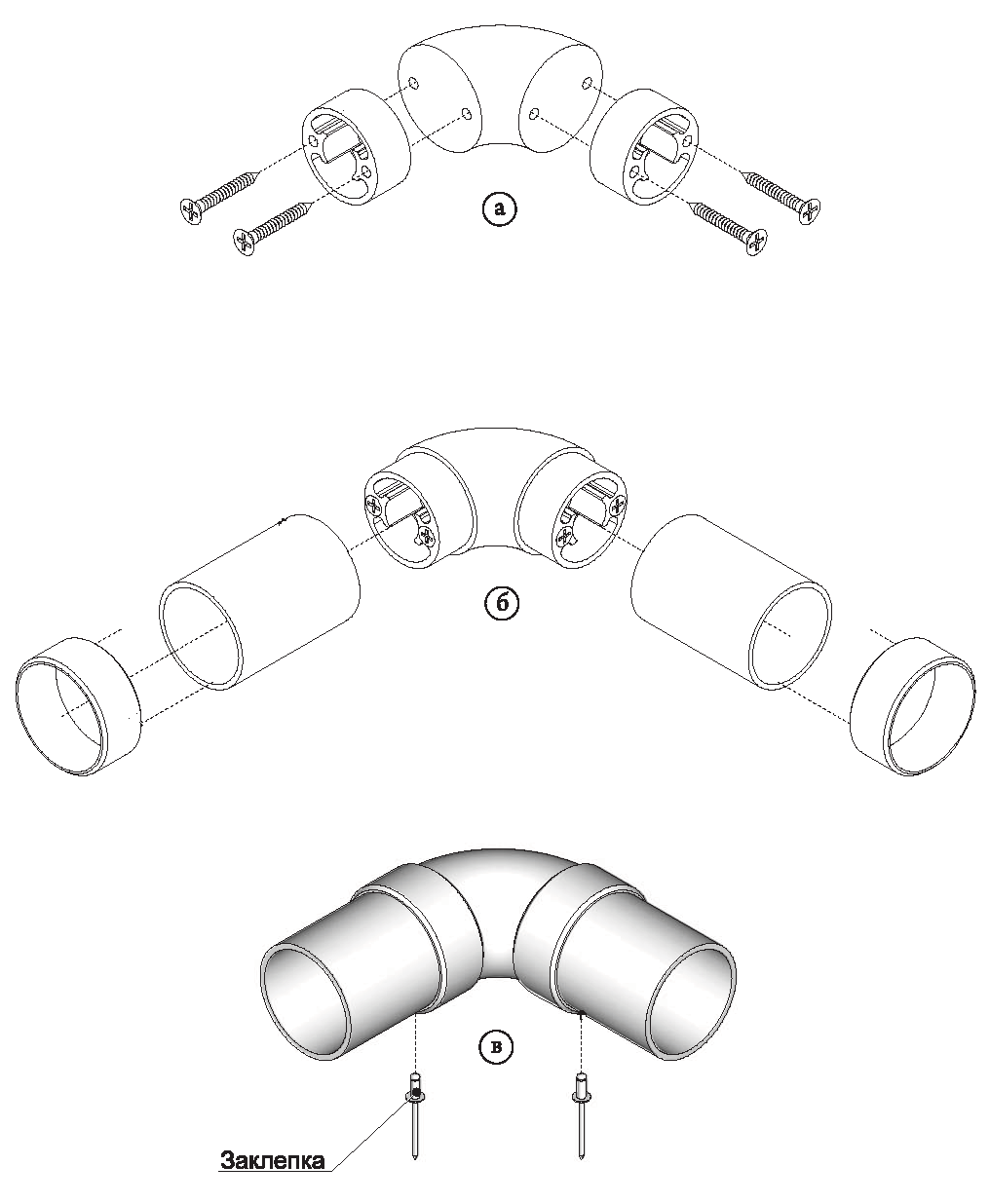

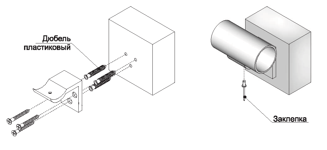

Ruslan R Опубліковано: 17 травня 2013 Поділитись Опубліковано: 17 травня 2013 Да, желательно леера организовать по периметру. Ну так есть алюминиевая система перильных ограждений. там в качестве поручня используется алюминиевая труба диаметром 50мм. Стойки можно не ставить, закрепить к стальным колоннам через кронштейны и все. Посилання на коментар Поділитися на інших сайтах More sharing options...
Ruslan R Опубліковано: 17 травня 2013 Поділитись Опубліковано: 17 травня 2013 Ruslan R, спасибо за подсчеты. перемерял высоту проема - получилось 235см. вопрос по креплению данной конструкции - у нас внизу (под отливами) бетон, а сверху и по бокам дерево (под сайдингом). будут ли проблемы с крепежом? Снизу бетон - это хорошо. А дерево - это плохо. Для рамы необходима идеально ровная и жесткая плоскость. Там где бетон и стальные колонны проблем не будет, а вот с деревом... нужно смотреть к чему дерево закреплено и не деформируется ли оно в процессе эксплуатации. Может придется какие то спец крепления делать к несущим элементам, ну к которым дерево закреплено. В худшем случае можно будет алюминиевые стойки и ригеля поставить, просто не хотелось бы за это лишние деньги платить... P.S. А проблему решить можно любую Посилання на коментар Поділитися на інших сайтах More sharing options...
