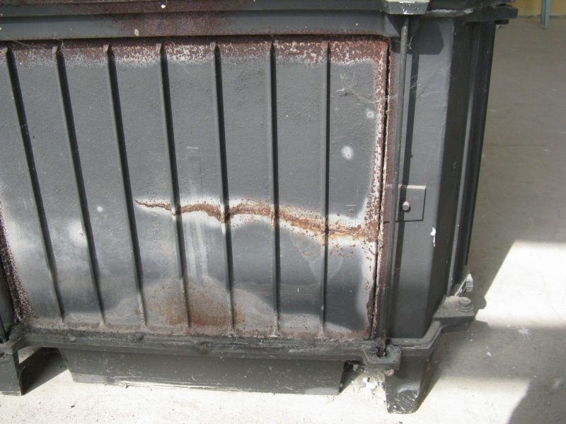

На задней стенке чугунного камина есть трещина, думаю, заводской брак. При горении она немного увеличивается, как мне кажется. Чем ее можно заделать? Температура, думаю 300-400 град, не более. Герметики на силикате натрия до 1200 град, но , имхо, это же стекло- при первом расширении треснет.
Фото прилагается.

электроды для сварки чугуна s-metall.com.ua/index/ehlektrody_dlja_svarkii_chuguna/0-26
Дело в том, что надо учесть одну особенность. Специалистов по сварке чугуна, даже в нашем городе не найти. Надо учесть, что топки сделаны из особого чугуна и испытываются большие температурные колебания - может порвать рядом со швом. Трещина, судя по словам автора темы меняется в размерах.
Я бы Вам посоветовал зайти в солидный магазин сварного оборудования и они Вам проблему решат, лучше чем мы с Вами. Не берите на себя ответственность. Или как в Запорожье есть филиал института им. Патона - те все заварят.

Я имел ввиду- есть герметики до 1200 град- топка разогревается вряд ли до 300 град,
можно ли ими замазать? Если даже трещина дойдет до другой стенки, топка, имхо, не развалится, просто мне не нравится подсос воздуха через эту щель.
Есть...до 1200 град...когда то клеил треснутый "керамик" на Бошевской
"термодуйке" лет пятнадцать отработал....Но он становится твёрдым и хрупким как чугун...Если до 300 град., попробуйте герметик для глушителей а/м..., он более эластичный....

Варить не буду- сварку у меня украли, а везти в Киев из села 80 кг топку и искать непойми где непойми чего?
Если у вас через щель подсос воздуха, то температура запросто может дойти и до тысячи градусов около этой щели.
Вам везти ничего никуда не надо, пока по телефону или инету не определитесь где могут заварить. Раз это судя по всему для вас тяжело, то в магазинах сварки есть специальные сварочные карандаши. Они не относятся к той ерунде, которую продают на базарах для пайки и создания жуткой вони вокруг. Этими карандашами я заделывал трещины в котельной стали 6 мм. Проконсультируйтесь.
Герметики указывают предельную температуру стойкости, но свои свойства начинают терять при значительно меньшей температуре и очень не любят даже маленькие деформации или даже температурные расширения. Вряд ли даже герметик 1200 градусов сгодится. Хотя стоит он ерунду и можно попробовать.

Да, вероятно, Вы правы- если через щель есть подсос воздуха, то там не 300 град и если пользовать герметик, то только 1200 .

Почитал про карандаш- наверное, это то, что мне нужно- если не сварит, то щель точно заделает. ТОлько они бывают разные- для резки и для сварки, и еще- как я понял- то, что наплавляется- это бронза или какой-то цветной сплав?

В эпицентре вообще ничего покупать нельзя - очень много некачественной продукции. Про сварочные карандаши, а их в комплекте два - три штуки, надо узнавать в магазинах сварки иначе можно купить просто вонючую ерунду. Там не бронза и не сплав, там при нанесении и смешивании создается большая температура и туда суется что то в виде проволоки, все это мы делали в сварочных шлемах. Это сварка, а не пайка.
