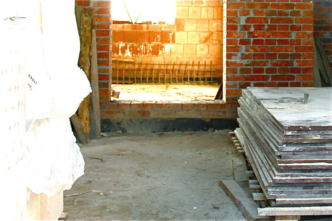

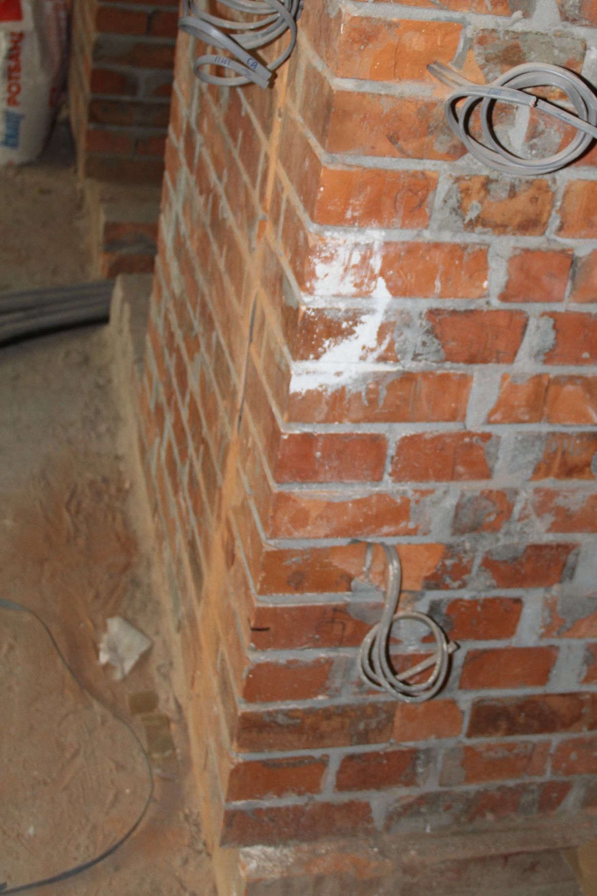

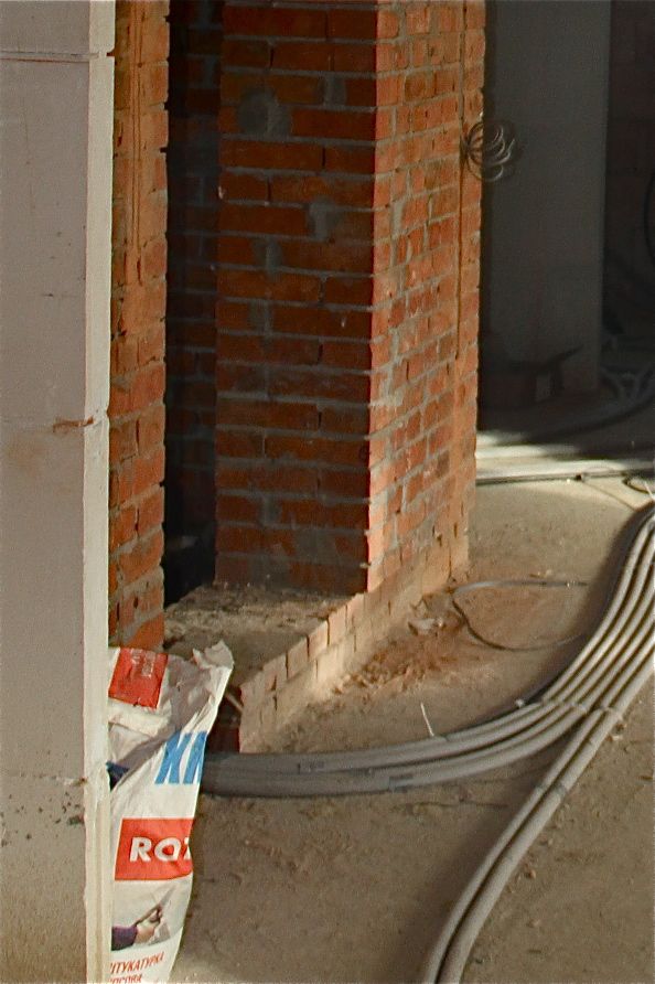

Короче, начали клеить обои и стелить полы. И я НАКОНЕЦ-ТО обращаю внимание на то, что фрагмент капитальной (несущей) внутренней стены имеет смещение на 3-4 см по отношению к первым 2-м рядам кирпичной кладки. Звоню строителю - тот говорит, да, есть такая фигня, но это не проблема. Спрашиваю причину - придумывает историю, что рабочий, который в том месте клал первые 2 ряда кирпича не расчистил грунт после обратной засыпки фундамента и "сьехал" на 3 см - БРЕД! Подымаю в компе фотки с процесса стройки и смотрю хронологию событий.
На фото "кладка" видно что перед изготовлением чернового пола по грунту видна черная гидроизоляция фундамента. То есть все они видели и знали что делают.

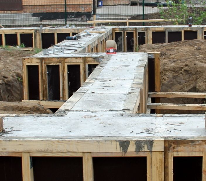

На самом деле произошло скорее всего следующее: они в процессе заливки фундамента ошиблись с размерами на 3-4 см. Потом перемеряли и поняли что будес смещение с укладкой плит между первым и вторым этажем и захват плиты будет меньше положенных 12-15 см. Поэтому решили сделать свес на 3-4 см самой капитальной стенки.
Проблема относится только к 6 м.п. фундамента под несущую внутр стену - см. фото "фундамент" - он зигзагообразный, верхняя часть зигзага - проблемная. Дальше все ок.
Вопрос к знатокам - насколько это критично и к чему может привести?
